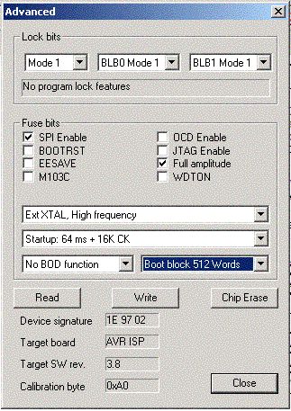

Ich hab da ein größeres Problem mit dem ATMega128 und einer dafür
selber entworfenen Schaltung. Das Problem ist, dass ich zwar den
Controller Programmieren(Flash, EEPROM, Fuse und Lockbits) kann, der µC
sich dann aber nichts aus der Programmierung macht. Die Fusebits werden
Ordnungsgemäß gesetzt und mein 8Mhz Quarz schwing an(in beiden Modis),
aber ein Programm, das vorher auf dem STK500 mit einem anderen Mega128
tadelos lief, funktioniert auf meinem Board nicht mehr. Auch das
einfache Assambler-Programm (wo hab ich es hier nochmal gefunden?) um
einen Port auf High zu setzen bewirkt nichts.
Im Archiv habe ich schon gesucht und auch Tips zu dem Thema ausprobiert
(47nF von der Resatbeschaltung auf 100nF abgeändert, Daten zurückgelesen
und mit dem Original verglichen, Versorgungsspannung überprüft usw.)
Aber erfolgreich war ich eben bisher nicht..!
Abblockkondensatoren sind zahlreich vorhanden und VCC und AVCC am
Mega128 gehen über jeweils eine 47nH Chip-Induktivität +  danach dem
100nF  KerKo. Die Resat-Level sind auch in Ordnung und die
Versorgungsspannung sieht mit m Oszi betrachtet (0,5V
1ms-0,5µs/Teilung) aalglatt aus.
Der einfache Programmer für den LPT Port mit 74HCT440(oderso) zeigt mir
nach 1-2 Aktionen erschreckende nicht real Progrmmierte Lockbit
Einstellungen an. Deshalb verwende den AVR910-ISP-Programmernachbau von
mikrocontroller-projekte.de wahlweise mit CodeVision oder AVR-Studio.
