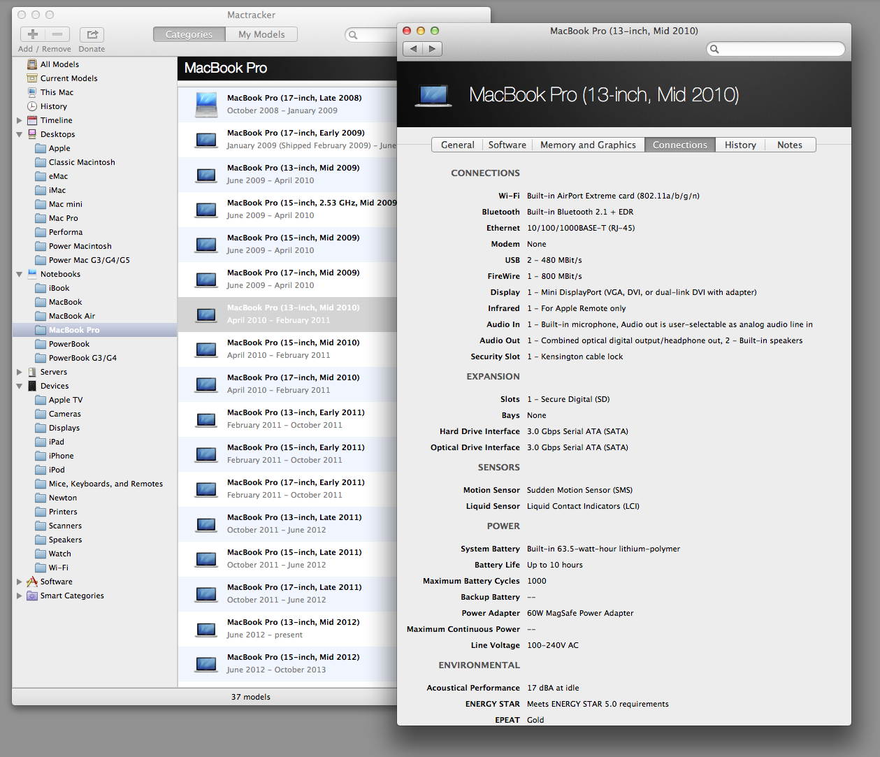

Gast #4200877
Mark W. schrieb:
> also wird eine sd-karte mit 128gb doch unterstützt?
Das MacBook Pro (13-inch, Mid 2010) unterstützt nur SD.
Das Nachfolgemodell (13-inch, Erly 2011) kann SDXC.
Im Mac App Store gibt es das kostenlose Programm 'Mactracker' mit Infos
zu allen Apple Produkten.
John
