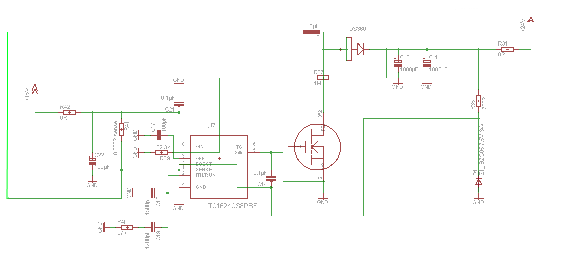

Ich habe ein Problem mit einer Schaltung basierend auf dem Schaltregler
LTC1624-->
http://cds.linear.com/docs/en/datasheet/1624f.pdf
Ich habe mich weitgehend an "figure 20" Seite 25 gehalten.
Der MOSFET in der Mitte des Bildes U$5 -->
http://www.farnell.com/datasheets/1859016.pdf
Es zeigt sich folgendes:
Wenn ich die Schaltung mit Spannung versorge (15V) geht das
LAbornetzgerät in die Strombegrenzung (2A).
Der Ausgang der Schaltung (Anschluss 24V) ist dabei nicht belastet!
Ist bei meiner Umsetzung der Schaltung grundlegend etwas falsch bzw. was
wäre sinnvoll zu testen?

von hinz (Gast)
Layout fehlt.
Daten der Drossel fehlen.
von W.S. (Gast)
BOOST ist falsch beschaltet, das geht so nur für FET's, die am Gate
wirklich 24 Volt aushalten. Für alle neueren FET's braucht es nicht mehr
als 7..12 Volt am Gate, um ihn komplett durchzuschalten, für Logik-FET's
sogar noch weniger.
Bedenke, daß der IC eigentlich ein BUCK regler ist.
Und verbessere dein Schematic, so wie das ist, sieht es scheußlich aus.
W.S.
von Tim H. (Gast)
 die bisher fehlenden Angaben zur Drossel:
http://www.farnell.com/datasheets/1735477.pdf
von Tim H. (Gast)
Hmmh die Spezifikationen des irl3803
http://www.irf.com/product-info/datasheets/data/irl3803.pdf
sind sehr sehr ähnlich zu denen des von mir verwendeten
Was meinst Du in Zusammenhang mit Buck-Convertern?
von hinz (Gast)
Ähm, ein bisschen arg winzig für dem 5mOhm Shunt.
von Tim H. (Gast)
Inwiefern?
Linear Technology gibt im Datenblatt L1 = MAGNETICS CORE #55930AZ
WINDING = 8T#14BIF an
die sollte da doch ziemlich ähnlich sein?
von hinz (Gast)
Tim H. schrieb:
> Inwiefern?
Soll das ein Witz sein? Die sind sich so ähnlich wie ein Fiat 500 und
ein Liebherr T282.

von hinz (Gast)
Google "C055930A2"
Und darauf 8 Windungen 2qmm Kupferlackdraht.

von Bernd K. (bmk)
MAGNETICS CORE #55930AZ WINDING = 8T#14BIF ist schon eine Hausnummer,
DCR wird damit im niedrigen einstelligen MilliOhm Bereich liegen.
Wenn Selbstwickeln keine Option ist, dann hilft Coilcraft:
http://de.farnell.com/coilcraft/ser2915l-103kl/leist-indukt-10uh-30a-0-1-20mhz/dp/2288908?ost=2915l-103

von Tim H. (Gast)
> sogar noch weniger.
Und darauf wollte ich noch zurückkommen.
ich sehe da so nicht, dass "BOOST" falsch beschaltet ist?
VG
