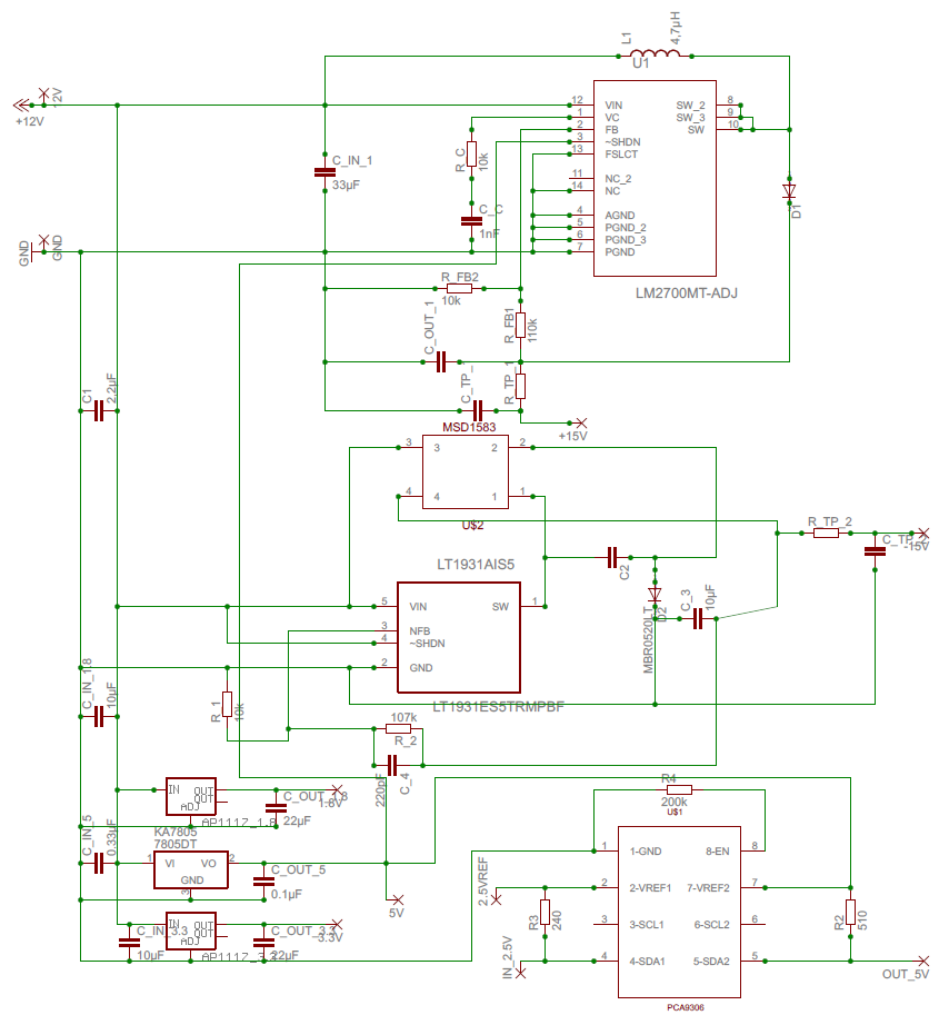

ich würde gerne vom +12V Ausgang eines PC-Netzteiles sowohl +15V als
auch -15V gernerieren.
Hierfür habe ich mich für 2 Step-up-Konverter entschieden, wie in der
angehängten Schaltung zu sehen. Für die +15V einen LM2700, für die -15V
einen LT1931A.
Die +-15V liegen auch an den jeweiligen Ausgängen an, jedoch kriege ich
die Ausgänge nicht geglättet. Wenn ich beide Ausgänge am Oszi vermesse,
erkenne ich die höheren Harmonischen der Schaltfrequenz (im Fall des
LT1931A z.B. 2,2MHz). Die P-P-Amplitude dieser hochfrequenten Schwingung
liegt bei ca. 100mV und überträgt sich z.B. auch auf die linear
geschalteten Ausgänge (3.3V, 5V etc.)
Auch ein eingebauter Tiefpass-Filter hat hier nichts geändert.
Gibt es eine Möglichkeit das Ausgangssignal möglichst glatt zu erhalten?
(P-P-Amplitude <10mV) oder gibt sowieso eine bessere Möglichkeit aus
+12V die +-15V zu erhalten?
Viele Grüße
Stefan
Dann hast du vermutlich Fehler bei der Masseführung gemacht. Oder die
Magnetfelder der Spulen der Schaltregler beeinflussen deine
Tiefpass-Filter.
100mV ist so oder so ziemlich viel. Das scheint mir schon auf
irgendeinen Mangel in der Schaltung hinzuweisen. Zeig mal ein Foto vom
Aufbau.

Ein Foto kann ich leider erst gegen Abend zeigen, da ich derzeit keine
Möglichkeit dazu habe.
Also sollten die höherfrequenten, störenden Schwingungen bei einem gutem
Layout deutlich geringere Amplituden besitzen?
Oder wäre eben ein komplett anderer Ansatz um die benötigten DC
Spannungen zu erzeugen besser?
Gast #4198145
> einem gutem Layout deutlich geringere Amplituden besitzen?
Auf jeden Fall. Ein schlechtes Layout kann sogar zum Totalausfall
führen.
Wie misst Du den genau? Verwendest Du die Masseklemme des Tastkopfes?
Falls ja, mal mit einer möglich kurzen Feder direkt am Taskkopf
probieren.
