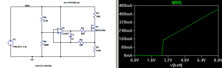

von Martin S. (sirnails)
Sieht eigentlich gar nicht mal so schlecht aus, oder?
von Potibrutzler (Gast)
Moin,
Konstantstrom geht anders.
Grüße
Richtig. Da fehlt noch eine Z-Diode.
von Tany (Gast)
Sparre dir den OPV
wenn du unbedingt diskrete machen willst, geht auch einfacher.
Ansonsten gibt es fertige Lösung für LED Konstantstrom.
Ich nehme an, du willst mit 300mA mehrere LEDs paralell schalten, dann
müssen die LEDs gut selektiert sein, sonst brennt dir einer nach anderen
weg.
