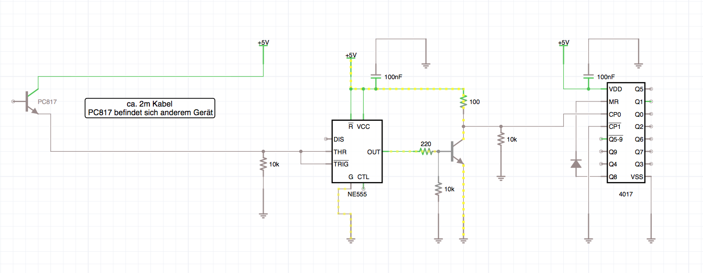

Ich habe hier eine Schaltung mit dem 4017, damit steuere ich einen
Oscillator an (LTC1799), paralell läuft ein Lauflicht (je Zähler eine
LED)
Im Grunde ist die Schaltung ein Lauflicht wie zuhauf im Netz zu finden.
Beim HCF4017 ist mir an den Ausgängen immer die Spannung ein wenig
eingebrochen, darum habe ich den 74HC4017 rausgesucht und den HFC
ersetzt, da der 74HC belastbarer ist.
Leider läuft nun der Zähler nicht mehr wie er soll.
Ich habe verschiedene Taksignale, die ich hin und her schalten möchte.
1. NE555 (damit klappt es gut)
2. NE555 - Transistorschalter - Optokoppler PC817 (das kommt aus einem
anderem Gerät mit 2m abgeschirmtem Kabel)
Schaltung & Signale sind 5V
beim erstem Signal funktioniert alles prima. Auch kein Spannungseinbruch
mehr.
beim zweitem macht der 74HC4017 was er will.
Mit dem HCF4017 hatte, bis auf den Spannungsabfall, alles funktioniert.
Kann es sein das mein 2. Signal osziliert und der 74HC empfindlicher
ist.
Wenn ja, wie kann ich diese Oszillation eliminieren.
Habe leider kein Oszilloskop hier.
Woran kann es noch liegen?
Vielen Dank
Jan
Wie hast du denn den Optokoppler angeschlossen ?
+5V
1k
 +-- CLK   ?
 |E
GND

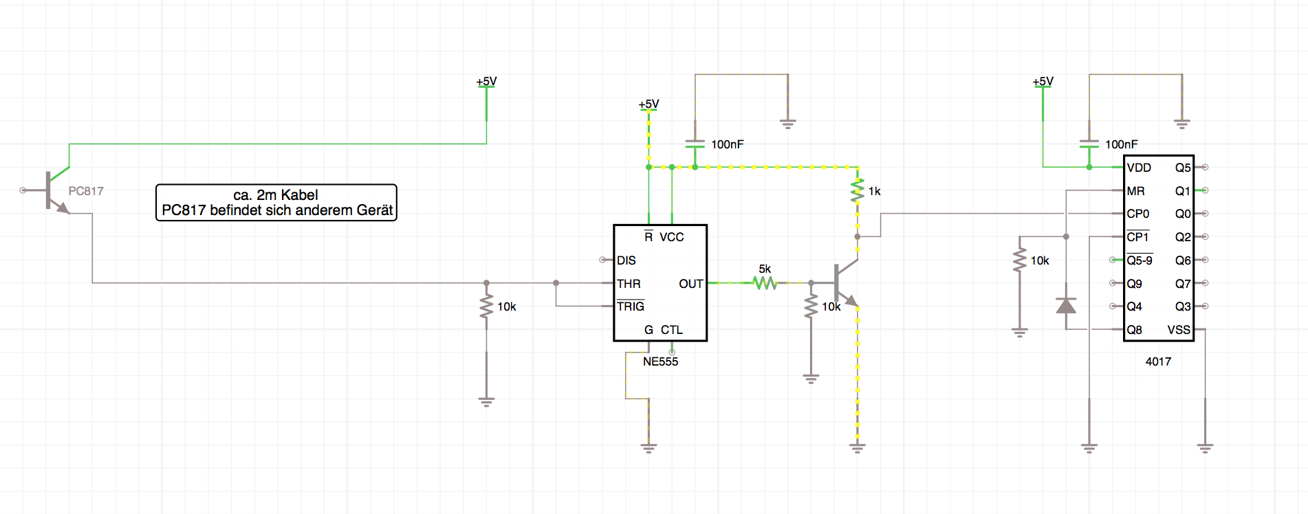

von MaWin (Gast)
Am Takteingang liegt es also nicht, 10k wären übrigens passend,
dann am Taktsignal selber. Zu gestört ?

von Achim S. (Gast)
> ist.
der Optokopplerausgang wird wohl nicht oszillieren, aber er hat
wahrscheinlich langsame Anstiegs- und vor allem Abfallzeiten. Dem HCF
ist das egal: er hat Schmitt-Trigger an den Eingängen, als maximal
erlaubte Anstiegs/Abfallzeit ist im Datenblatt "unlimited" angegeben.
Der (schnellere) HC hat diese Schmitt-Trigger nicht. Bei ihm das die
Anstiegs/Abfallzeit maximal ~500ns betragen, und da ist dein
Optokoppler-Ausgang möglicherweise zu langsam. Dadurch kann der HC
mehrfach getaktet werden, so du nur eine einzelne Flanke möchtest.
Wenn du den Emitter-Widerstand am Optokoppler niederohmiger machst, wird
er tendenziell schneller. Aber um zu beurteilen, ob das mit der
Schaltung insgesamt was wird, müsste man sie mal insgesamt im Überblick
sehen (und nicht immer nur einzelne, unzusammenhängende Fetzchen davon)
von Achim S. (Gast)
Ach, schau an. Jetzt habe ich irgendwo im Text sogar den Typ des
Optokopplers gefunden. Der PC817 hat Schaltzeiten von mehreren µs (mit
Kabel am Ausgang und hochohmigen Widerstand kann es noch viel länger
sein). Der HC4017 will am Eingang Schaltzeiten von maximal 500ns sehen.
Das passt nicht zusammen. Entweder einen Schmitt-Trigger
zwischenschalten, oder dem HCF eine Treiberstufe nachschalten, oder die
ganze Sache anders bauen.

von MaWin (Gast)
Jan B. schrieb:
> So anbei mal die Schaltung etwas versimpelt
Wenn eine Leuchtdiode mit 150 Ohm den Clock-Eingang nach Masse zieht,
wird ihn ein Phototransistor eines Optokopplers kaum nach +5V bringen
können.
Dann fehlen 100nF zwischen VCC und GND, und warum ClockEnable bei dir
CP1 heisst ist auch unklar.

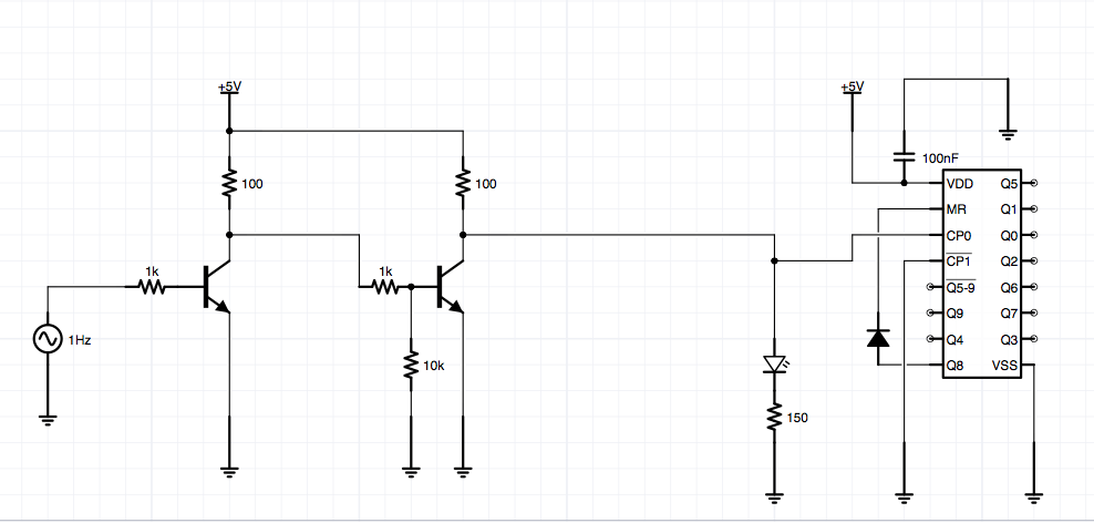

von Jan B. (jannebeam)
Tach,
ich hab das jetzt mit dem Schmitt Trigger ausprobiert.
Anbei zwei Schaltungen, die "relativ" stabil laufen, aber nicht 100%.
In unregelmässsigen abständen taucht ein Fehler auf. Mal nach 10, mal
nach 20 durchläufen.
Wenn ich direkt aus dem NE555 komme also ohne Transistor gibts auch
Fehler.
Die LED hab ich auch mal entfernt. Macht aber keinen Unterschied.
Nun müsste das Signal doch wirklich AN oder AUS sein.
(die 1Hz Sinus Quelle steht für das Signal aus dem Optokoppler)
> können.
Am Clock kommen mit LED ca 3,7V an, die zum schalten wohl reichen
sollten.
Warum das CP1 heisst muss man die Leute von diesem Schaltsimulator
fragen, welche ohne Zweifel kaum professionellen Ansprüchen gerecht
wird.
Nennt sich  "ICircuit"
Noch Ideen dazu?
besten Dank

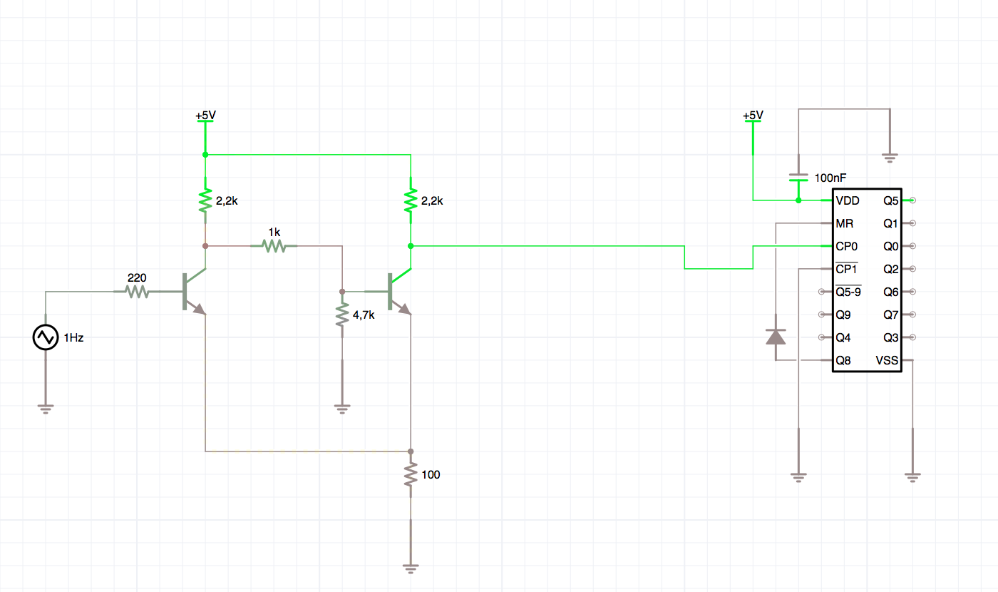

da muss aber auch erst mal draufkommen
Hi Achim da haste recht. schau mal Grafik anbei.
 Tu mich grad ein wenig schwer mit der dimensionierung. Ich krieg keine
0V hinten raus, was ja auch nicht gehen kann mit dem 100 Ohm Widerstand.
Deswegen hab ich die beiden Transistorstufen ausprobiert.
So wie in der Grafik funzt es nich
von Achim S. (Gast)
so wird das auch nix, egal wie du es dimensionierst. Wo hast du diese
Schaltung eines angeblichen Schmitt-Triggers her?
Ich hab übrigens immer noch keinen nachvollziehbaren Schaltplan von dir
gesehen, sondern nur unzusammenhängende Schaltplanfetzen. Ich muss z.B.
auch jetzt wieder raten, wie genau du den Optokoppler an den Eingang
schaltest. Geht der Emitter des Fototransistors direkt auf den Eingang?
Ist parallel dazu noch ein anderer Emitterwiderstand? So macht es keinen
Spaß, deinen Fehler zu finden.
Was den Schmitt-Trigger angeht: lass das die Profis machen. Kauf dir ein
Logikgatter mit funktionierenden Schmitt-Trigger-Eingängen (z.B.
74HC132) für < 50Cent und setze das zwischen Optokoppler und HC4017.
Wenn das zu einer unerwünschten Signalinvertierung führt: nimm ein
zweites Gatter des selben ICs, um das Signal nochmal zu invertieren.

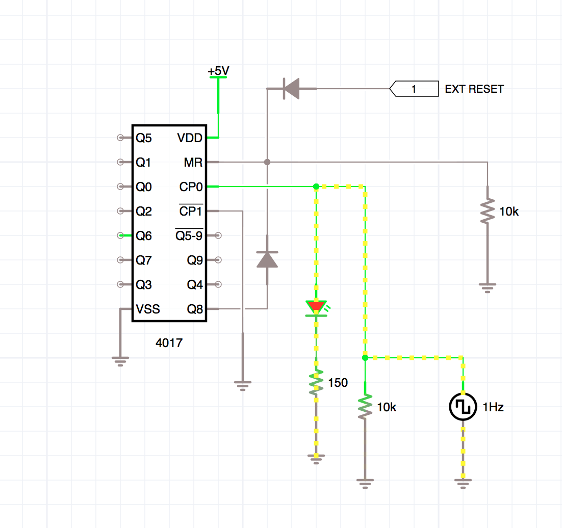

von Jobst M. (jobstens-de)
Achim S. schrieb:
> Wo hast du diese Schaltung eines angeblichen Schmitt-Triggers her?
Altbekannt.
z.B. hier findet man die: https://de.wikipedia.org/wiki/Schmitt-Trigger
@TO: Dein MR liegt bei Q8 = L auf einer Wackelposition H oder L, nichts,
was ihm einen eindeutigen Pegel gibt. Floating ... macht, was er will
Entweder Widerstand gegen Masse oder Diode durch Draht ersetzen.
Jobst

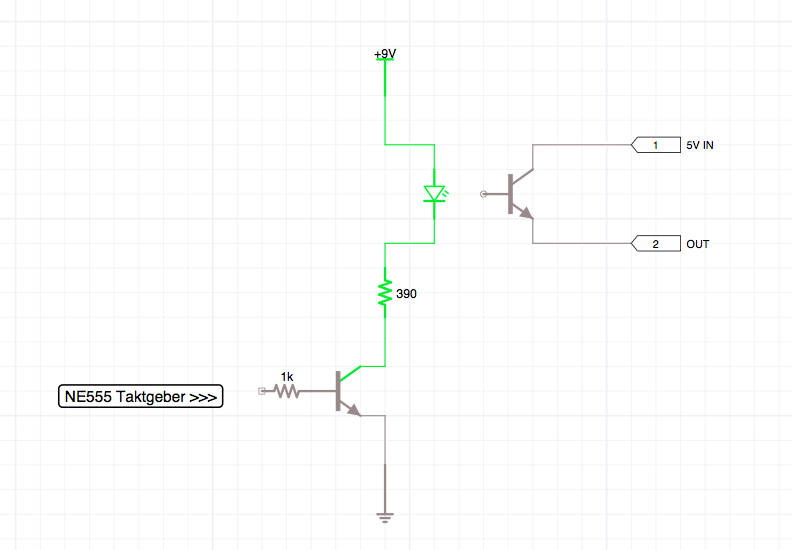

Hallo Achim,
besten Dank für deine Zeit.
Anbei nochmal zwei Grafiken.
In dem Programm hier hab ich keine Optokoppler, deswegen hier LED &
Transistor genommen. Bzw. in dem einem Bild nur Transistor mit PC817
beschriftet.
Was das ganze soll ist?
Es gibt einen Kasten. Da läuft ein Sequenzer durch und schaltet diverse
Optos.
Nun soll das Taktsignal aus Kasten 1 in den neuen Kasten und dort einen
Sequenzer syncron steuern. (Und auch noch ein paar andere Signale, z.B.
Reset)
Aus dem neuen Kasten gehen also die 5V durch ein langes Kabel zum Opto -
da wird geschaltet - und das Signal kommt wieder raus und fliesst zurück
in den neuen Kasten und wird da verarbeitet.
Hoffe ich hab das halbwegs verständlich formuliert.
so sind die optos in dem Kasten angeschlossen
Hallo Jobst,
hab den Widerstand versäumt einzuzeichnen. am MR liegt ein 10K gegen GND
danke
Was ist das für ein Transistor? BD249? Oder warum knüppelst Du den so?
Normalerweise würde ich die Widerstandswerte Faktor 10 nach oben
schieben, den BE-Widerstand auf 560Ω. Den 10k am Kollektor würde ich
auch entfernen.
Für sporadische Ausfälle (ausser der T wird warm) sehe ich aber sonst
keine Ursache.
Foto vom Aufbau!?
Naja, Deine Doku sollte schon stimmen, sonst verlierst Du den Überblick.
Jobst
Hallo Jobst
danke für den Tip mit den Widerständen.
das hat wieder ein wenig geholfen. Ich glaube jetz läuft es fehlerfrei.
Transistor ist BC547 A
Ohne Transistor scheint das ganze stabil zu laufen. Leider invertiert.
Müsste ich noch ein NE555 hinter hängen.
Wird wohl das beste sein wenn ich morgen zu conrad laufe und mir ein
paar Schmitt trigger im IC kaufe.

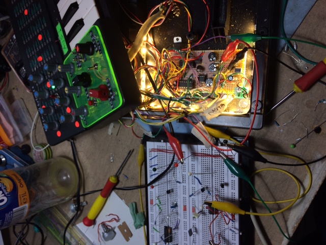

Denke das Foto kann ich blos zur Belustigung zeigen. Dann habt ihr den
gleichen Spass wie ich.
besten dank und schönen Abned
Dabei hast Du nichtmal alle meine Hinweise befolgt ... vor allem den
wichtigsten nicht ...
Die beiden Widerstände vor dem Transistor sollten sich bei 5V etwa 4:1
verhalten.
An sowas dachte ich schon ...
Hmmm, warum invertierst Du nicht das Eingangssignal?
OK an Masse und 10k an +5V?
Naja, ich dachte eigentlich an etwas mehr Details. Deine O-Saft-Flasche,
Keyboard, Schraubendreher interessiert nicht.
Jobst
So guten Tag,
der geringste Weg des Widerstandes war nun der Weg zu Conrad und hab
dort fertige SChmitt triggers gekauft, für 19 cent. Toll dafür der ganze
Heckmeck.
74HC132
Den Emitterwiderstand des Optos musste ich noch auf 1K reduzieren. Aber
jetz klappts.
@Jobst. Danke für die Tips am Ende. Das hatte dann auch funktioniert.
Die fertigen sind aber weniger Aufbau.
Vielen Dank euch allen !

Fällt mir im übrigen noch dazu ein: Der 4017 hat auch noch einen
invertierten Eingang ...
Jobst

von michael_ (Gast)
> jetz klappts.
Auch der ist noch hoch. Bei 4mA und der langen Leitung ist die
Störsicherheit nicht hoch.
Nimm 240 Ohm, da hast du 16mA, das verträgt dein Optokoppler noch.
