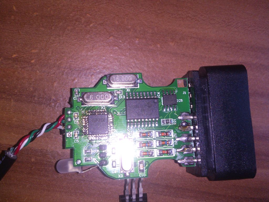

ich komme bei einem Problem nicht weiter. Und zwar habe ich einen
Adapter von CAN auf PC, wesentlich aus einem ATMEGA16, CAN-Treiber,
Speicherbaustein, 7805 und der Schutzbeschaltung für alle Bauteile.
Es ist ein fertiger Adapter, also kein Selbstbau etc.
Am PC wurde der Adapter plötzlich nur noch als FFFFFFFFFFFFFFFFFFFFF
erkannt und natürlich auch kein Treiber installiert. Habe vermutet, das
der FT232 defekt sein müsste, weil er ja eig. die USB schnittstelle
bietet und wie ich im Datenblatt gesehen habe, einen EEProm wo auch der
Name und die ID etc. gespeichert wird.
Mit dem FT_Prog wurde der Chip auch nicht erkannt, daher habe ich einen
neuen eingelötet. Nun wird der aber auch als FFF... erkannt.
Jemand eine Idee, woran es noch liegen kann?
Im Gerätemanager steht folgendes:
Gerätebeschreibung:
Hardware-IDs:
USB\VID_0409&PID_0058&REV_0200
Im Anhang vor und Rückseite. Die Lötstellen sind besser als es auf dem
Foto scheint (glänzen) und haben keine Brücken ;)
OP
Ja das habe ich auch gelesen, daher habe ich ja auch einen neuen Chip
bestellt. Wäre glaub ich großer Zufall, wenn auch der gefälscht wäre.
Sollte ich nochmal einen neuen einbauen?
Wie kann das mit der EEProm-Ansteuerung zustande kommen?
