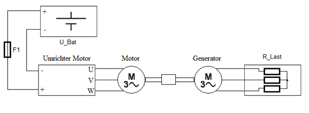

Guten Abend die Herren,
mein Anliegen ist etwas außergewöhnlich.
Folgender Aufbau:
Motorenprüfstand, zwei ~40kW Motoren - gleiche Ausführung, 4 Quadranten
Umrichter gemeinsamer Gleichspannungszwischenkreis,
Gleichspannungsquelle muss also nur Anlauf und Verluste decken.
Nun möchte Ich Testweise einen Akku anschließen.
360V, 70A, ~15Ah.
Dazu muss allerdings der Umrichter vom Zwischenkreis getrennt werden, da
der Akku Testweise nur Entladen werden soll.
Wohin nun also mit der Energie?
Die erste Idee war nun "einfach" eine gehörige Menge
Leistungswiderstände entsprechend zum Generator zu schalten und die
Leistung zu verheizen. Regeln möchte Ich den Widerstand nicht.
Möglichkeit zur Konstruktion einer Kühlfläche ist gegeben.
Die zweite Idee war es sich einige Baustellenheizer zu besorgen und
diese entsprechend zu verschalten/ neues Gehäuse zu fertigen. Ein
Bremswiderstand ist ja ähnlich aufgebaut. Selbstverständlich muss
hierbei fleißig gekühlt werden.
Meinungen? Ideen?
Grüße
Peter
#4198547
Peter X. schrieb:
> Es soll Leute geben, die mit Konstantandraht bewickelte Keramikkörper in
> ein mit Wasser gefülltes Ölfaß hängen, um Energie zu vernichten.
Billiger geht wahrscheinlich mit Schweißdraht, auf den tk kommt es dabei
nicht an. Zudem kann das Wasser nicht wärmer als 99°C werden ;-).
Verdunstungs- bzw. Verdampfungskühlung ist äußerst effektiv.
Gast #4198595
Möchtest du auch den Generator prüfen, oder dient der nur als
mechanische Last für den Motor? Falls der eigentliche Test nur bis zum
Motor geht, kannst du diesem auch einen simplen "Knethaken" bauen, der
dann in einer größeren Menge viskoser Flüssigkeit arbeitet. Letzteres
kann tatsächlich ein dünner Teig aus Mehl und Wasser sein.
Sollte sich die Viskosität bei längerem Test/Erwärmung des Wassers
verringern, kann man jederzeit mit mehr Mehl nachjustieren.
Gast #4198716
großartige Idee, leider im aktuellen Aufbau nicht möglich.
Die Idee mit Draht im Wasserbad werde Ich mir durch den Kopf gehen
lassen, vielen Dank. Ist zudem auch noch kostengünstig.
Nutzen der Energie fällt leider aus, habe keine so leistungsstarke pumpe
Peter

Gast #4198826
es geht noch einfacher. Einfach nur Metallplatten und Wasser.
Ich durfte mal ein Lasttest von eine Notstromer machen. Dafür haben wir
einen kleinen Anhänger bekommen, darauf war ein Wasserbehälter als Stahl
( ca 1,5m x 1,5m x 1,5m) dieser wurde mit Wasser gefüllt und war mit
PE(N) verbunden, dann wurden von oben 3 Stahlplatten von einen kleiner
Motor hineingetaucht und dort waren einfach die 3 Phasen angeschlossen.
Gast #4198834
> PE(N) verbunden, dann wurden von oben 3 Stahlplatten von einem kleinen
Ah, funktionierte ähnlich wie die Kaffeewasserkocher in den
DDR-Kasernen.
Mut kann manchmal zu sehr einfachen Lösungen führen.
