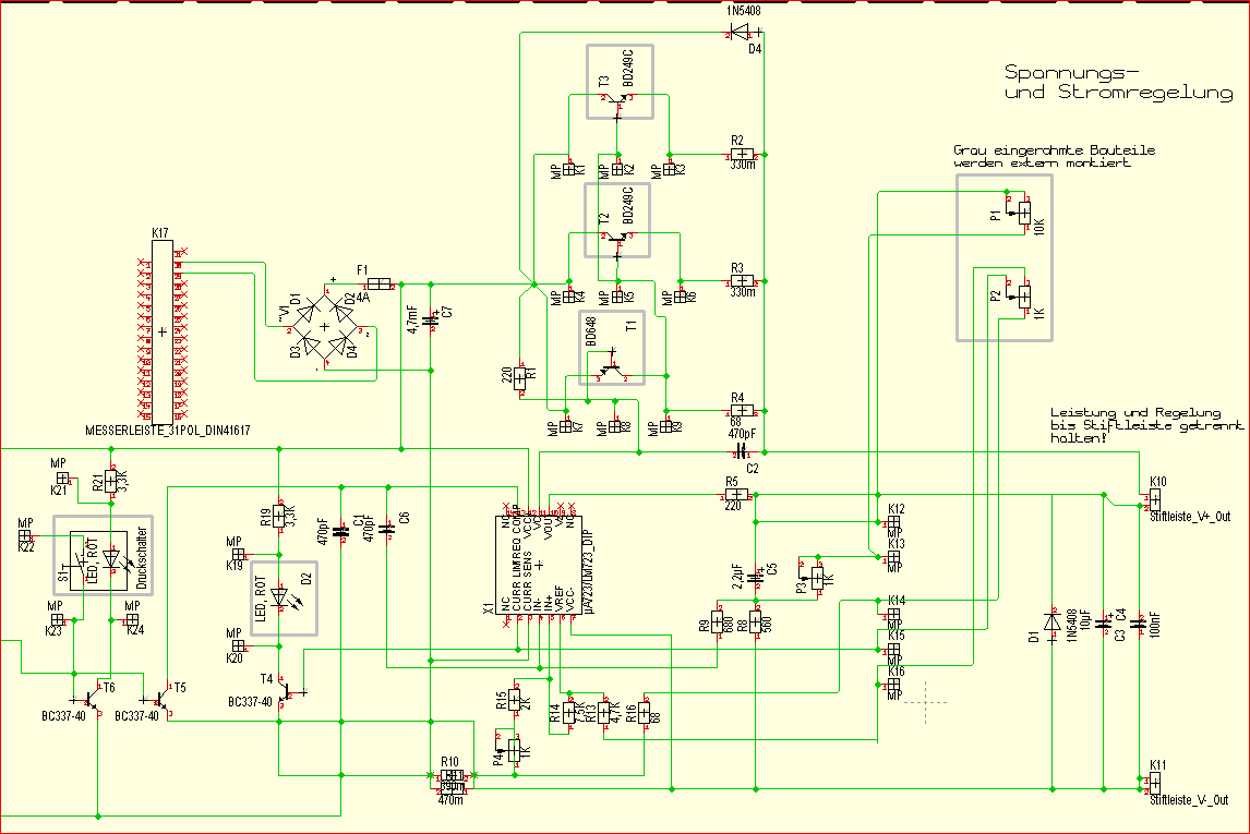

Servus,
Da bei unserem Azubi Projekt dem 19“ Netzteil ein Update nötig wurde ist
meinem Kollegen und mir diese Aufgabe zugeteilt worden. Soweit so gut.
Bis auf … ein kleines Problem.
Ich möchte mit meinem Netzteil einen möglichst kleinen Strom einstellen
dabei aber den ganzen Einstellbereich des Potis nutzen können. Momentan
ist es noch so dass nur eins von beiden funktioniert, entweder einen
kleinen Strom und die Hälfte des Einstellbereichs oder einen Großen
Strom und den ganzen Einstellbereich des Potis.
Als Last habe ich bisher 10Ω verwendet. Der minimal einstellbare Strom
soll ca. 15mA betragen.
Mich wundert dass dieses Problem bisher niemanden gestört hat.
Ich hoffe das Problem ist einigermaßen ersichtlich.
Was, ihr mutet Azubis so eine unübersichtliche Schaltung zu? Sollen die
in Zukunft auch so zeichnen? Die kann man doch gar nicht verstehen und
jede Menge Fehler enthält die auch. Man kann den Anschluss der
Strommesswiderstände R10/R11 nicht erkennen und da unten sind auch
einige sinnlose Drähte. Dazu würde ich sagen:
Zu deiner Frage der Stromeinstellerei. Die Strombegrenzung nutzt den
internen npn-Transistor. Daher kann man die gar nicht bis aufs Letzte an
die Grenze bringen, weil die Temperaturabhängigkeit der
Basis-Emitter-Spannung zu groß ist und die Abschaltschwelle stark mit
der Temperatur driftet. Man muss daher einen "Sicherheitsabstand" im
Einstellbereich einhalten, um zu verhindern, dass sich bestimmte Ströme
bei bestimmten Temperaturen nicht mehr einstellen lassen. Daher also
dieses Verhalten:
> entweder einen
Gast #4198974
Noch vergessen: Die Sicherung F1 gehört natürlich vor den Gleichrichter.
Was soll die nützen, wenn der Gleichrichter durch zu großen
Ladestrompuls des Elkos zerschossen wird? Soll der Trafo abbrennen?
Also soweit ich das hier verstehe, ist Bernhard einer der Azubis und das
was man hier sieht, ist der Prototyp.
Die Zeichnung ist wirklich noch nicht herzeigbar aber man erkennt die
Beschaltung. Die Begradigung des Schaltplans für das darauf folgende
Layout, benötigt ja auch eine gute Zeit.
Zur Schaltung.
Würde es evtl. Sinn machen, hier den internen Transistor nicht zu
verwenden und dafür einen externen nutzen der, angesteuert über einen
OP, die Ube von T1 reduziert?
Welchen Spannungs- und Strombereich peilt ihr an Bernhard?
Gruß,
DaChris
Viel Erfolg beim Projekt.
OP #4199218
Eiso erstmal vielen Dank für schnellen Antworten.
Es verhält sich wie DaChris gesagt hatt. Ich bin einer der Azubis der
dieses Projekt momentan im Prototypen stadium bestreitet.
Der angepeilte Spannungs- Strombereich wäre ca.0V-30V und ca.0A-3A.
Vielen Dank für den fehler Hinweis. F1 kommt natürlich vor den
Gleichrichter.
Mfg

Gast #4199490
Ersetze das Poti durch eines mit dem halben Nennwiderstand und setze
zwischen "E" und der weiteren Schaltung einen festwiderstand mit dem
gleichen Wert.
Gast #4199494
gleichen Wert.
Also statt zum Beispiel 1kOhm nimmst du ein 470Ohm Poti und setzt 560Ohm
in Reihe dazu
