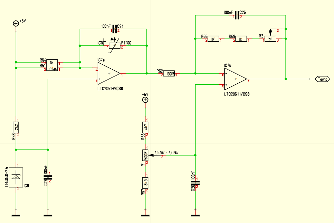

#4199233
Na gut. Dann die Schaltung oben so anpassen das es passt und anstatt des
PTCs dein Pedal einbauen.
Du müsstest den R54 auf 2,5kR setzten. Den Spannungsteiler am zweiten
OPV so einstellen das am Abgriff von R1 1,016949V anliegen. Die
Verstärkung von IC7b musst du auf -5,55 einstellen. Das sollte dann
0...5V bei 1,3k bis 2,2k geben.
