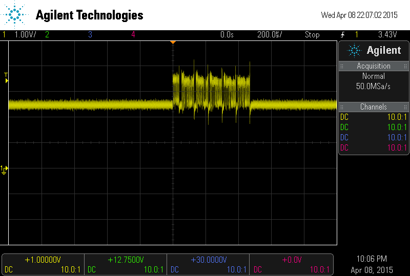

OP (Firma: G.) #4200051
Rudolph R. schrieb:
> Rolf F. schrieb:
>> Werden beispielsweise zwei Datenpakete im Abstand von 40 µs auch mit dem
>> Abstand gemeldet?
> Da eine Botschaft mit einem Byte Nutzlänge schon 52 Bit hat wird man
> wohl kaum Botschaften im Abstand von 40µs finden. :-)
Das stimmt nicht ganz, denn ein Datenframe mit 0 Datenbytes hat 44 Bits,
und wenn da was fehlt, kann man bei 1 Mbit/s durchaus 40 µs Differenz
haben.
In der Praxis sehe ich meist vollständige Frames und 50 bis 80 µs
Abstand, siehe Bild mit einer Anfrage und fünf Antworten in einer halben
Millisekunde.
Also sollten Auflösung und Genauigkeit maximal 50 Mikrosekunden
betragen.
