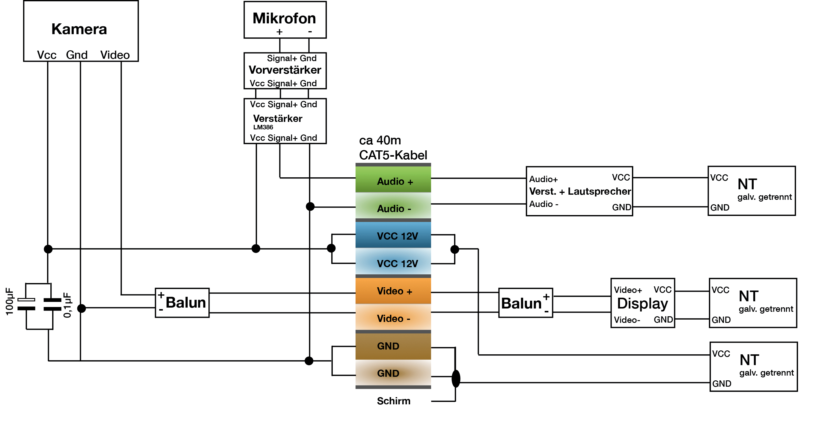

ich möchte im Garten eine Kamera an einem Nistkasten anbringen. Nun habe
ich eine mit Kabel bestellt und bin am Überlegen wie man das am
geschicktesten macht. Die Kamera benötigt 12V und gibt ein fbas signal
aus.
Wie würdet ihr denn das per Kabel machen bei einem Weg von ca 50m?
Könnte man zumindest versorgung und video in einem kabel zusammenfassen?
Danke

Triax halte ich auch für übertrieben. Zwei Baluns und Netzwerkkabel
sind bei der grossen Entfernung aber sinnvoll. Dann hat man auch
genügend Adern zur Versorgung frei. Vielleicht braucht man noch ein
kleines 12V-Netzteil auf der Kameraseite.
Phetty schrieb:> Ich hab so ein billiges Set von Sunluxy bei Amazon bestellt. Da kommt> Spannungsversorgung und Video über ein Kabel.> 4 Kameras + Gerät unter 200 Euro.
...und das funktioniert bei 50 Metern?
Vielleicht ist die Lösung mit dem Netzwekkabel doch ganz gut. 60m bekäme
bei bei reichelt für 15 Euro. Dann noch die Baluns. Bei ebay findet man
diese Adapter. Passiv steht da noch dabei. Wäre das korrekt?
Da wäre man mit Kabelrohr bei <50 Euro...das wäre noch halbwegs
vertretbar für den Spaß
Max .. schrieb:> Vielleicht ist die Lösung mit dem Netzwekkabel doch ganz gut. 60m bekäme> bei bei reichelt für 15 Euro. Dann noch die Baluns. Bei ebay findet man> diese Adapter. Passiv steht da noch dabei. Wäre das korrekt?> Da wäre man mit Kabelrohr bei <50 Euro...das wäre noch halbwegs> vertretbar für den Spaß
So würde ich es machen.

Max schrieb:> Die Kamera benötigt 12V und gibt ein fbas signal> aus.
und warum FBAS und 12V wieso nicht gleich eine IP Cam mit poe?
Max schrieb:> Wie würdet ihr denn das per Kabel machen bei einem Weg von ca 50m?

So, erstes Ergebnis ohne die Baluns, da noch nicht angekommen, sind
diagonale, flimmernde, Streifen im Bild. Mal sehen ob sich das später
noch bessert?
Joachim B. schrieb:> PS. Baluns sind Übertrager und die können nicht bei Video mit 0 Hz> übertragen sind sich ja so viele hier einig (scnr)
Es wurde immer gesagt "möglichst nahe bei 0Hz". Wichtig ist, daß
wenigstens die 50Hz noch übertragen werden, sonst fällt der

Ich bilde mir ein, dass das Bild etwas ruhiger durch den Wiederstand
geworden ist, aber Streifen sind immer noch deutlich im Bild.
Besser wurde es, als ich den blanken Draht, der auf dem äußeren Schirm
liegt als Masse genommen habe.
Mal abwarten wie es mit dem Balun wird
noch eine Frage, mittlerweile ist das Kabel vergraben und ca 40m lang
geworden. Der Standort ist abgelegen, dh. es liegen keine weiteren
Erdkabel zur Stromversorgung in direkter Nähe, die eventuell stören
könnten.
Das Bild wird ziemlich gut übertragen, aber beim Ton habe ich Probleme.
Dieser brummt noch etwas. Zunächst hat ein SNT vom Display offenbar
gestört. Nun sind alle Netzteile linear geregelt.
Lässt man die Kondensatoren auf Mikrofonseite weg, brummt es so stark,
dass man kaum noch etwas anderes hört. Mit den beiden ist es schon
deutlich leiser. Nun kenne ich mich überhaupt nicht aus, wie man sowas
entstören kann. Die beiden Werte habe ich einfach so mal ausprobiert.
Könnte man das noch irgendwie optimieren?
Der Pre-Amp liefert ca. 0,7 Vss, wenn man in ca 1m Entfernung richtung
Mikrofon normal spricht... wegen des langen Übertragungswegs habe ich
noch eine Schaltung mit LM386 dahintergeschaltet bevor es über das Kabel
geht..
Ja mit symmetrischer Übertragung habe ich auch schon geliebäugelt, aber
dann müsste ich noch eine negative Versorgungsspannung erzeugen.
tja, hab mich auch schon geärgert, dass ich nicht wenigstens CAT6
genommen habe, aber ja jetzt ist es leider zu spät
eine andere Überlegung wäre noch ein SPDIF-Wandler. Bis 20m sollte der
offenbar schonmal funktionieren, wenn das stimmt, was ich so gelesen
habe
Aber erst würde ich gerne möglichst gut die Gleichspannung glätten oder
was auch immer man da machen kann. Wenn schon die zufällige Kombi aus
100µF und 100nF so massive Verbesserung bringt, kann man das vielleicht
noch optimieren mit vernünftigen Werten, Drosseln etc??
Das habe ich auch schon vermutet, dann wäre nur noch Symmetrierung des
Audiosignals möglich, oder?
Hast du noch eine Idee für die Kondensatorgeschichte? Ich würde das
gerne mal ausprobieren
Max .. schrieb:> Das habe ich auch schon vermutet, dann wäre nur noch Symmetrierung des> Audiosignals möglich, oder?
Schau dir mal meinen 2. Link an, dieser FM Modulator/Demodulator ist
genau für eine kabelgebundene Audioübertragung über lange Strecken
gemacht.
(Es gibt da übrigens auch noch einen für Video)
>> Hast du noch eine Idee für die Kondensatorgeschichte? Ich würde das> gerne mal ausprobieren
Einstreuung über die Spannungsverorgung des Mikros ist nur eine Quelle,
in die dürftest du mit den Konsensatoren bekämpft haben. Mit den Wertrn
rumzupielen artet IMO nur in Voodoo aus.
Jetzt geht es noch darum das Kabel zu entstören.
Eine Spektrumanalyse des empfangenen Audiosignals mit Audacity ist auch
hilfreich. Wenn es vom Video kommt sollte da auch ein starker Störer bei
ca 15 kHz sein.

Max .. schrieb:> Ja mit symmetrischer Übertragung habe ich auch schon geliebäugelt, aber> dann müsste ich noch eine negative Versorgungsspannung erzeugen.
Warum? Du hast 2 Adern für Audio, und da kann man das Signal doch auch
differentiell mit einem Trafo ankoppeln. Solche Trafos sollte es im
Audiobereich doch geben.
MfG Klaus
