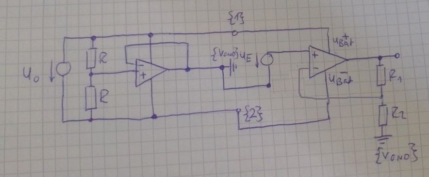

OP #4200179
Guten Morgen MaWin,
meinst du das so? (Bild)
Habe mal einen nichtinvertierenden Verstärker eingezeichnet. Die
Eingangsspannung U_E hab ich auf meine virtuelle Masse {VGND) bezogen
und R_2 unten auch an {VGND) angeschlossen. Ist das richtig?

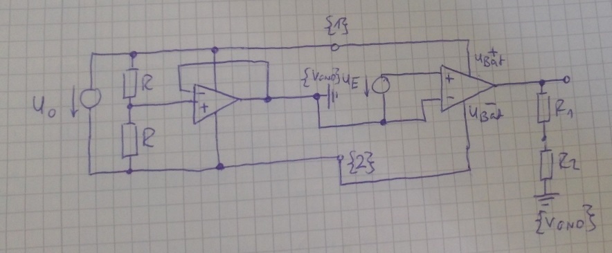

Edit (Sorry Rückkopplungspfad vergessen einzuzeichnen!) Invertierender
Eingang sollte nicht an virtuelle Masse, sondern an den Knotenpunkt
zwischen R1 und R2
Gast #4200308
ja, so passt das.
Und auch wenn du deine Ausgangsspannung messen willst, musst du dich auf
VGND beziehen (d.h. die zweite Strippe des Messgeräts kommt an VGND,
nicht an den Minuspol des Netzteils).
OP #4200314
Vielen Dank Achim und MaWin,
eine Sache bereitet mir noch kleinwenig Kopfzerbrechen:
Wir haben in der FH gelernt, dass Einsverstärker sehr gerne zur
Entkopplung  von mehreren Schaltungsteilen eingesetzt werden.
Der Einsverstärker bewirkt hier doch auch eine Entkopplung, sodass nicht
mehr die Quelle belastet wird, sondern nur noch der OP, das heißt die
Last wird den Strom nur noch vom Operationsverstärker ziehen. Ohne den
OP könnte bei unsymmetrischer Belastung die virtuelle Masse auf einen
anderen Wert verschoben werden, jetzt ist das nicht mehr möglich, da der
Einsverstärker seinen Ausgang auf Uo/2 hält. Ist das so richtig?
Gast #4200349
richtig: aus dem Spannungsteiler könnte man keinen Strom ziehen, ohne
das Mittenpotential zu verschieben. Der Spannungsfolger
(Impedanzwandler) liefert den Strom, ohne dass sich das Potential
verschiebt.
Das geht so lange gut, wie der Spannungsfolger seinen Job tut. Wenn er
überlastet wird (zu viel Strom) oder wenn er instabil wird (weil er z.B.
eine zu große Kapazität zwischen VGND und seiner eigenen Versorgung
treiben muss), dann klappts halt auch nicht mehr.
