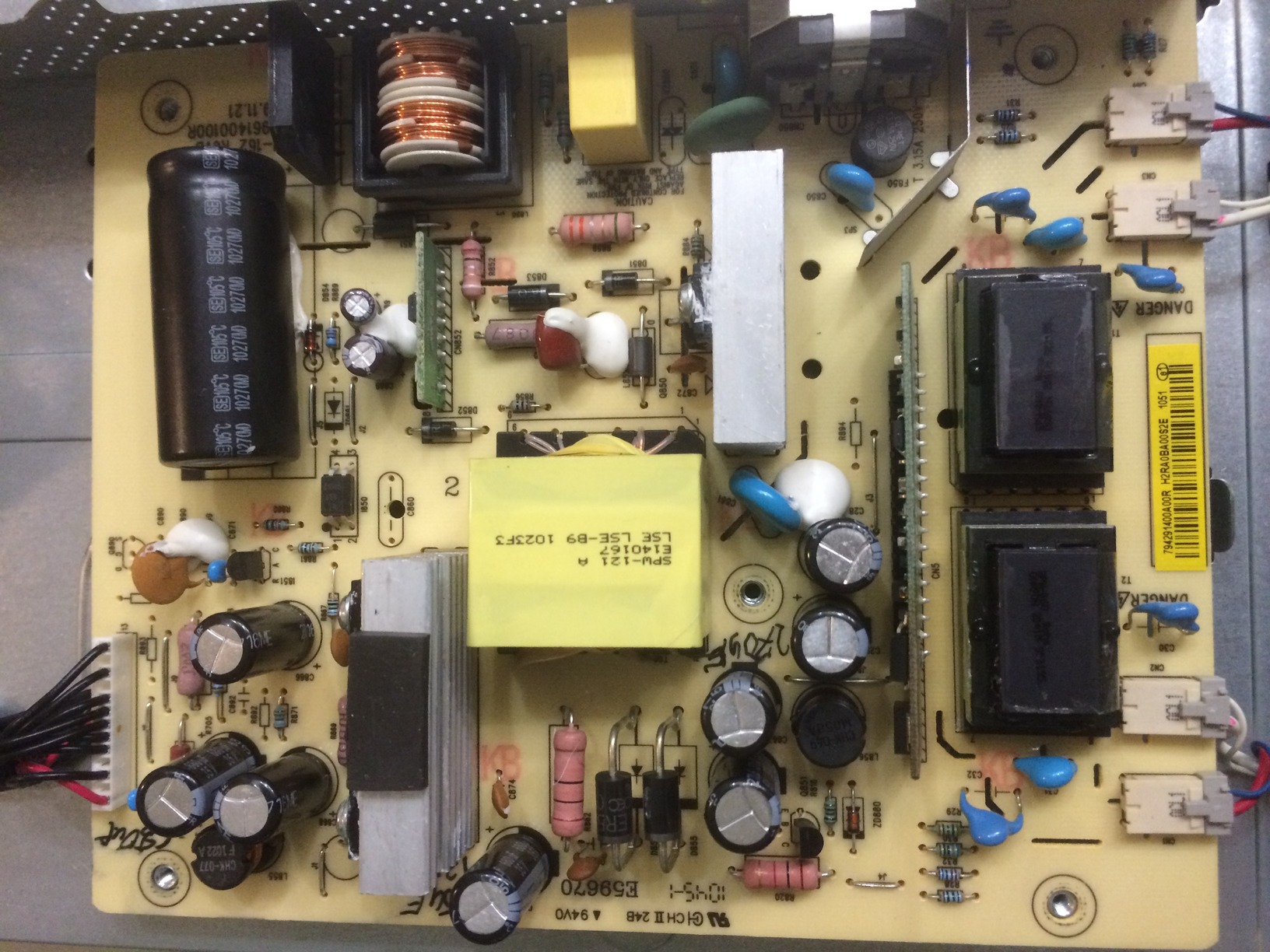

Hallo Leute! Ich habe hier einen LCD-Monitor, den ich gerne reparieren
würde. Verhalten ist, dass nach dem Einschalten ein Bild erscheint und
für etwa 5 Sekunden ein Zischen zu hören ist. Dann schaltet sich die
Hintergrundbeleuchtung ab.
Da die Elkos alle noch gut aussahen und das Zischen aus der Gegend der
Inverter kommt, habe ich zunächst diese getauscht. Leider ohne Erfolg.
Also habe ich mich doch daran gemacht, die Elkos zu tauschen. Aber noch
immer das gleiche Verhalten und so langsam gehen mir die Ideen aus. Aber
wenn ich den Defekt nicht bald finde, lohnt es sich nicht mehr.
von asdfasd (Gast)
Nach kalten Lötstellen hast du schon geschaut?
von mhh (Gast)
Eine poröse Zuleitung zu den Röhren könnte die Ursache sein. Die
Spannungsüberschläge gegen das an Masse liegende Blech verursachen die
als zischeln hörbare Überlast.
Wenn die 5 Sekunden bis zum Abschalten keine Konstante sind - kalte
Lötstelle(n) wie schon o.g. suchen.
von Gerhard (Gast)
Werden die CFL selbst sein.
Ersatz finden ist schwierig und lohnt meistens nicht. Habe selbst schon
2 ansonsten komplett funktionsfähige Monitore der Entsorgung zugeführt
:-(, ein Wahnsinn.

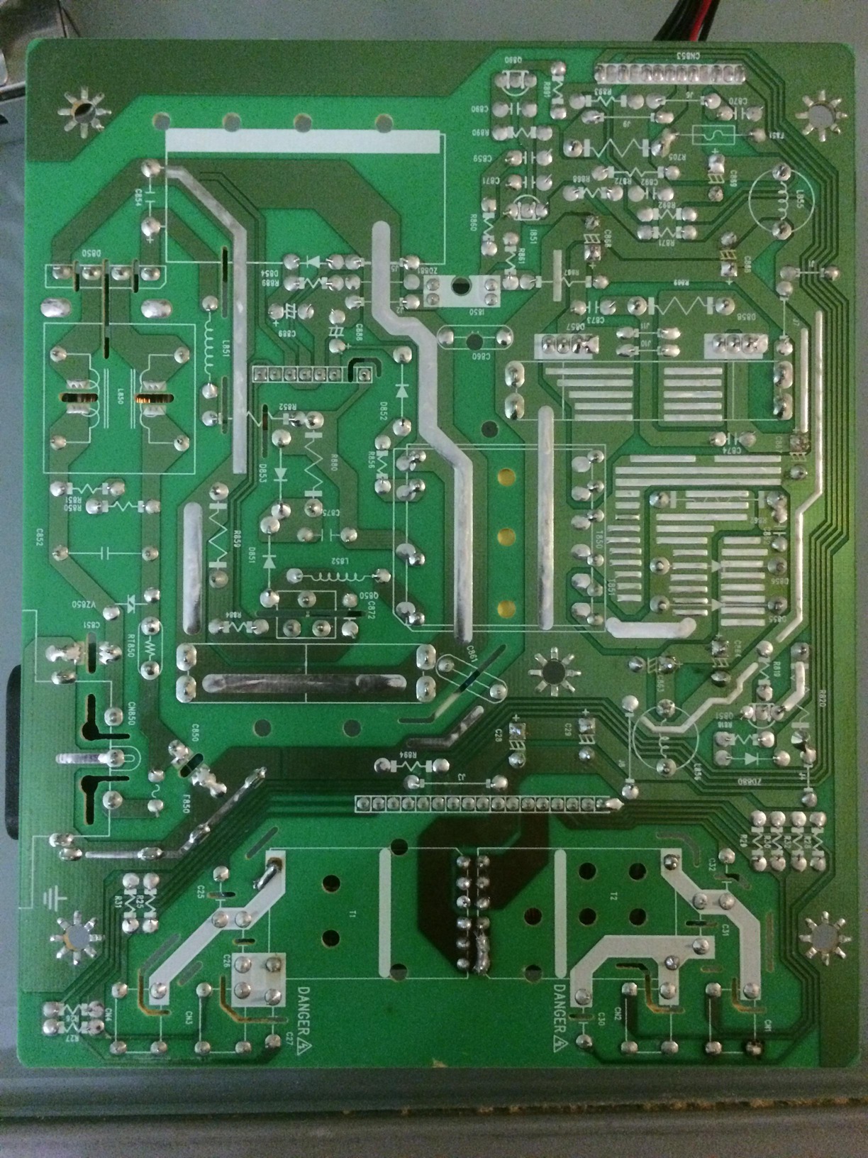

Am besten du lötest alle Lötstellen nochmal nach, meistens handelt es
sich um Haarrisse die man per bloßem Auge nicht sieht.

von Toxic (Gast)
Es sieht so aus als wenn 2 identische Schaltungsstufen fuer die
HV-Erzeugung vorhanden sind."Identisch" ist immer ganz praktisch, weil
man da ja schoen Vergleichsmessungen machen kann - und zwar mit dem
Ohmmeter.
Waehle einen Widerstandsbereich von 20Mohm - 40 Mohm und messe vor allen
Dingen mal die blauen Caps durch.Die sind wahrscheinlich direkt in
Kontakt mit der HV und zeigen manchmal aufgrund der hohen Feldstaerke
ein sehr unberechenbares(!) Verhalten.Manche Caps schlagen durch und
dies kann man mit viel Glueck mit einem Ohmmeter ausmessen.
Sollten sich auf der Rueckseite der Platine noch SMD-Bausteine befinden
- insbesondere Spezial-IC fuer die HV-Erzeugung - wuerde ich auch die
Rueckkopplungskondensatoren fuer die HV-Regelung ins Visier nehmen.
Sicherstellen,dass die Caps auch entladen sind,bevor man misst.Fuer den
Anfang kann man sie auch im eingebauten Zustand messen.Es geht lediglich
mal darum zu sehen ob zwischen identischen Schaltungen ohm'sche
Differenzen festzustellen sind....
Der Zeitaufwand ist minimal und damit ein Versuch wert.
von Bachsau (bachsau)
Aaalso. Ich habe jetzt nochmal ein bisschen weiter getestet und einzelne
Röhren mal abgesteckt. Dabei hat sich herausgestellt, dass sich 3 & 4
nur einschalten, wenn auch 1 & 2 angeschlossen sind. 1 & 2 dagegen
lassen sich alleine betreiben. Darauf kann ich mir keinen Reim machen.
Das Verhalten ist aber in jedem Fall das gleiche: Abschaltung der
Beleuchtung nach 5 Sekunden. Außerdem scheint das Kontrollprogramm
abzustürzen. Normalerweise wechselt das Gerät ohne Signal nach einigen
Sekunden in Standby. Seit dem Defekt tut es das allerdings nicht mehr
und die Kein-Signal-Anzeige bleibt auch nachdem sich die Beleuchtung
abgeschaltet hat unbegrenzt lange stehen. Auch Einstellungsmenüs lassen
sich nicht aufrufen. Nur das Abschalten funktioniert.
Zischen kommt übrigens definitiv vom Netzteil, nicht vom Panel. Falls
das alles hier jemandem weiter hilft...

von Torsten C. (torsten_c) Benutzerseite
Und was zeigt das Oszilloskop nach dem Netzteil an?
Falls Du wegen der Lötstellen unsicher bist, stelle doch mal 3.264px ×
2.448px von der L-Seite des PCB ins Netz.
Das ist tatsächlich so. Vor den Convertern teilt sich die Schaltung auf.
Jeder versorgt dann zwei Röhren. Insgesamt gibt es also vier.
Leider besitze ich derartige Messwerkzeuge nicht. Müsste ich erst
anschaffen. Ich habe noch nicht so viel Erfahrung mit dem Löten
elektrischer Schaltungen. Viel mehr als offensichtlich geplatzte Elkos
oder Widerstände zu tauschen habe ich bisher nicht gemacht.
Allerdings befürchte ich inzwischen auch, dass es wirklich an den Röhren
liegt, weil...
_Gast schrieb:
> Stecker der Röhren 1&2 und 3&4 tauschen FALLS die Steckerbelegung die
> Gleiche ist (vgl. Kabeldicke) und testen, ob sich das Verhalten bei den
> verschiedenen Konfigurationen ändert.
Tatsächlich hängt es nicht davon ab, wo ich sie anschließe, sondern
welche. Tatsächlich schalten sich die Röhren 3 & 4 immer ein, auch wenn
sie alleine an Anschluss 1 & 2 hängen. 1 & 2 funktionieren nur, wenn 3 &
4 ebenfalls angeschlossen sind.
Ist im Anhang. Ich wusste nicht, dass diese Seite für euch interessanter
ist. Habe es mit JPEG-Kompression etwas kleiner gemacht.
> Dingen mal die blauen Caps durch. Die sind wahrscheinlich direkt in
Die kleinen blauen? Das sind Keramik-Kondensatoren, oder? Gehen die
gerne kaputt?
von asdfasd (Gast)
Hmm... L855 rechts oben sieht verdächtig aus.  Löt die doch mal nach.
Und wenn du schon dabei bist, die L856 mitte rechts gleich mit.
