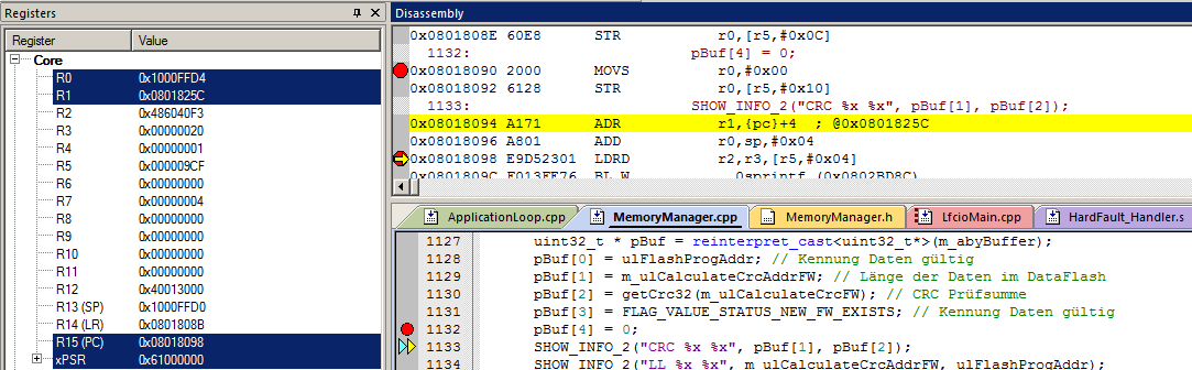

Der Cortex-M4 hat ein LDRD Bug, der zur HardFaultException führt.
Anbei der Screenshot vom Keil Debugger. Immer wenn in R5 eine nicht 4
Byte Aligned Adresse steht dann macht der LDRD eine Exception.
Die Deklaration des Buffers sieht so aus:
uint8_t m_abyBuffer[512];
Wenn ich das so abändere, dann wird der Buffer wie gewünscht aligned:
union {
uint32_t m_abyBuffer32[128];
und es kommt keine Exception mehr.
Solche Fehler zu finden ist recht mühsam. Keil bietet von Haus aus auch
keine Möglichkeit den µC Bug zu umgehen.
Die Option "--no_unaligned_access" hilft auch nicht in diesem Fall.
Weiß jemand wie man sicherstellen kann dass Keil mir keinen Buggy Code
generiert? Das Problem ist zwar nun an der Codestelle beseitigt, aber
wie kann ich sicher sein dass nicht noch an anderer Stelle das gleiche
passiert?
__aligned(4) vor der Variable geht in der C++ Klasse leider nicht.
Grüße Markus

von Markus M. (Firma: EleLa - www.elela.de) (mmvisual)
Jedenfalls habe ich was programmiert und der µC ist abgestürzt. Dann hat
der Compiler wohl den LDRD Befehl falsch verwendet.
>> Bug vom Keil.
Wenn ich dürfte dann hätte ich GCC verwendet. Den Compiler hat der Kunde
vorgeschrieben.
Das verstehe ich schon, aber gibt es eine Möglichkeit das heraus zu
finden wo überall im Code sowas auftritt, bzw. vergraben sein könnte?
Ich habe hier mehrere 10000 Zeilen Code in Zig Dateien die mehrere Leute
geschrieben haben.
Ich habe mir die Assembler Listings erzeugen lassen und bin die LDRD
durchgegangen, das sollte nun alles gut sein. Aber wenn weiter
programmiert wird kann sowas wieder rein kommen - wie auch immer.
Ich wollte mir die Arbeit sparen jedes mal die Assembler Listings durch
zu gehen.
Keil meint umprogrammieren mit einer union{}.
Der Quellcode, siehe Screenshot.
