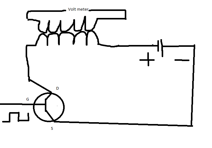

Hallo
Ich habe vor eine gleich Spannung über eine spule und dann zum N mostet
zuschicken und aus der anderen Seite der spule eine höhere Spannung ab
zugreifen leider will das nicht so ganz.
Die spule erzeugt ein sehr hohen ton (selber gewinkelt) und der mosfet
wird extrem heiß selbst nach wenigen Sekunden hat er über 90C.
Als Driver kommt ein NE555 mit 1,5 Khz zum Einsatz mit Rechteck Spannung
bei 50% tigen zeit verhelädises.
Habe auch schon andere spulen durch von 1 bis 9 mH ist aber immer das
selbe mostet wird heiß.
Habe schon paar china platten in der Hand gehabt wo das so ähnlich
gemacht wurde also muss der Fehler bei mir liegen ?
Danke
Plan angehängt.
von Achim S. (Gast)
> zugreifen
Die hohe Spannung ergibt sich an dem Ende der Spule, an dem auch der FET
sitzt. Und offensichtlich wird sie so hoch, dass der FET durchbricht
(und sich dadurch aufheizt).
Oder habe ich deine Schaltung falsch verstanden? Ein kleiner Schaltplan
würde helfen...
von DAVID B. (bastler-david)
Habe plan an gehangen.
Sollte Die Spannung nicht auf der sek Seite ansteigen als auf der primär
Seite ?
von Ernst O. (ernstj)
Wie hoch ist die Spannung, die du mit dem MOSFET schaltest?
Mit welcher Spannung steuerst du das Gate?
Schau mal ins Datenblatt deines MOSFET: welche Gatespannnung braucht der
um voll durchzuschalten? Bekommt er die?
Wenn das Teil heiss wird, ist dass ein Zeichen dafür, dass es nicht ganz
"auf" ist.
von Achim S. (Gast)
> Seite ?
Du hattest von einer Spule geschrieben. Eine Spule hat keine Primär- und
Sekundärseite. Wenn du zwei Spulen magnetisch koppelst, dann hast du
einen Transformator und dann kannst du von Primär- und Sekundärseite
sprechen.
Du wirst sowohl auf der Primär- als auch auf der Sekundärseite Spannung
sehen, das Verhältnis der Spannungen hat was mit dem Verhältnis der
Windungen zu tun. Allerdings wird die hohe Spannung nur für sehr kurze
Zeit anliegen (nur so lange wie gebraucht wird, um die Energie im FET zu
verheizen). Dein Multimeter ist wahrscheinlich zu langsam, als dass es
diesen kurzen Spannungspuls vernünftig anzeigen kann.

von Wolfgang (Gast)
Genau dann, wenn der FET abschaltet, wird das Induktionsgesetz seinen
Tribut fordern und den FET einem Überspannungstest unterziehen, weil der
Strom keine Möglichkeit hat, z.B. durch eine Freilaufdiode weiter zu
fließen.

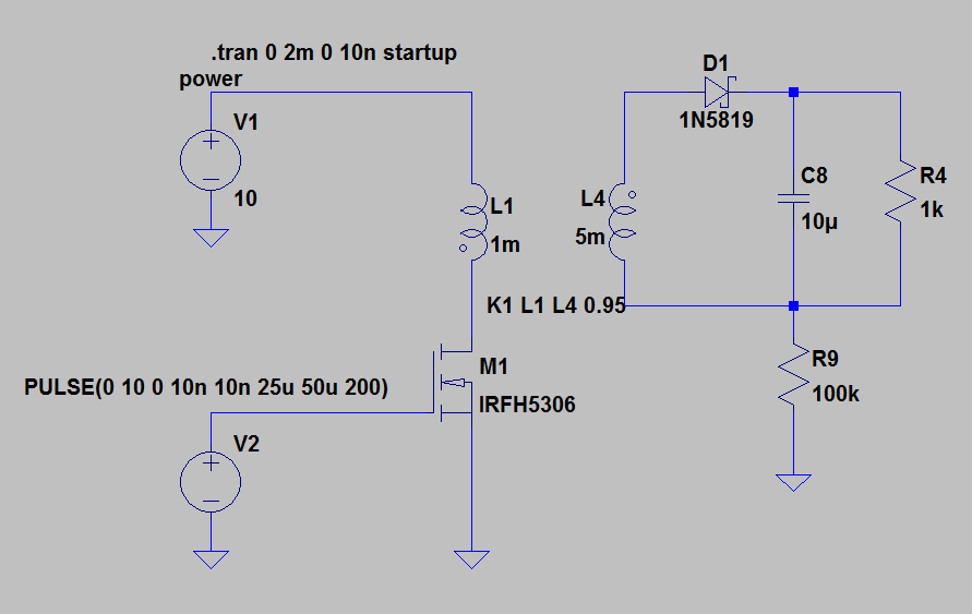

David, hier hast du eine Grundschaltung zur Übertragung von Energie
durch zwei gekoppelte Spulen (Manche sagen auch Transformator dazu).
Grundschaltung deshalb, weil die echte Schaltung deutlich
unübersichtlicher ist. (R9 ist nur wegen der Simulation notwendig, kann
offen oder ein Kurzschluss sein.)
Und jetzt: AUFPASSEN: An L1 geschieht beim Abschalten des FETS je nach
Bauteilen und Layout/Aufbau eine heftige Induktionsspannung, die nicht
nur die Bauteile abrauchen lässt, sondern richtig gefährlich werden
kann. In meinem Aufbau waren es fast 200 Vdc, das möchte man nicht
unglücklich anfassen.
Parallel zu L1 ist als Mindestmaßnahme ein geeigneter Varistor nicht
verkehrt. Als Mosfet wählst du einen Typen, der deutlich
überdimensioniert ist bzgl. Spannungsfestigkeit und Strombelastbarkeit,
nicht den in der Simulation eingezeichneten. Der Mosfet hat
aufbaubedingt eine integrierte Diode.
Der Mosfet raucht ab, wenn Ugs nicht groß genug ist - geeigneten Typ
wählen-  wenn die Ansteuerfrequenz zu groß wird und wenn die
Ansteuerflanken nicht steil genug sind.
Deine selbstgewickelte Spule in Ehren, aber auch die muss eine gewisse
Isolationsspannung aushalten.
-----> Ich keinne deine Elektronikkenntnisse nicht und mag das auch
nicht aus den drei vorliegenden Zeilen ableiten. Im Zweifelsfall lass
die Finger weg oder nimm einen Fachmann dazu.

Du bist nicht der Erste, der einen Sperrwandler bauen will. Es gibt
sogar Bücher und Application-Notes dazu.
übertragnix schrieb:
> Der Mosfet hat aufbaubedingt eine integrierte Diode.
Die allerdings sehr langsam und hier komplett nutzlos ist, weil sie (zum
Glück) verkehrt herum "eingebaut" ist...

Lothar: Das klappt nicht schlecht, wir verkaufen einige davon...
von Achim S. (Gast)
Die Schaltung sieht gut aus und funktioniert sicher, aber durch die
eingebaute Diode des MOSFETs fließt dabei kein Strom (sonst würde sie
nicht funktionieren). Ich schätze, darauf wollte Lother hinweisen ;-)
Achim S. schrieb:
> aber durch die eingebaute Diode des MOSFETs fließt dabei kein Strom
Da fließt nur sehr kurz ein Strom. Bis die Diode sperrt...
> Ich denke sowas gibts seit fast 100 Jahren unter dem Namen
> "Zündanlage" im Auto.
Richtig, auch diese Zündanlage ist ein Sperrwandler: wenn der Transistor
sperrt wird die eingespeicherte Energie auf die Sekundärseite
"übertragen".
Ich weiß... ;-)

von übertragnix (Gast)
Der Wirkungsgrad des Sperrwandlers ist stark frequenzabhängig. Bei den
von mir eingesetzten Spulen war er optimal im Bereich 3....8 kHz.
Allerdings nervt das Gepfeife und deshalb nehme ich 20 kHz.
Der in meinem Plan gezeigte Mosfet ist nur irgendein Mosfet, den ich
halt schnell zur Hand hatte, das passt nicht unbedingt.
