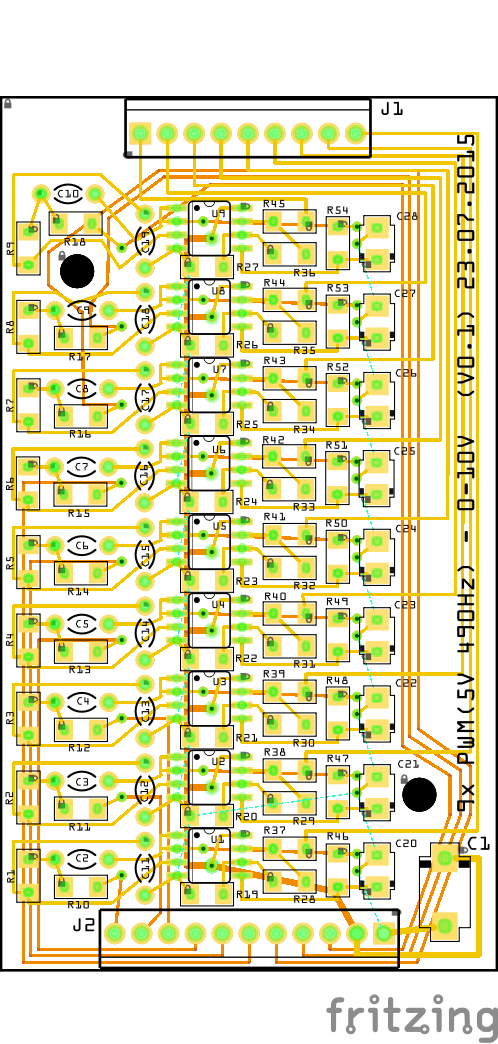

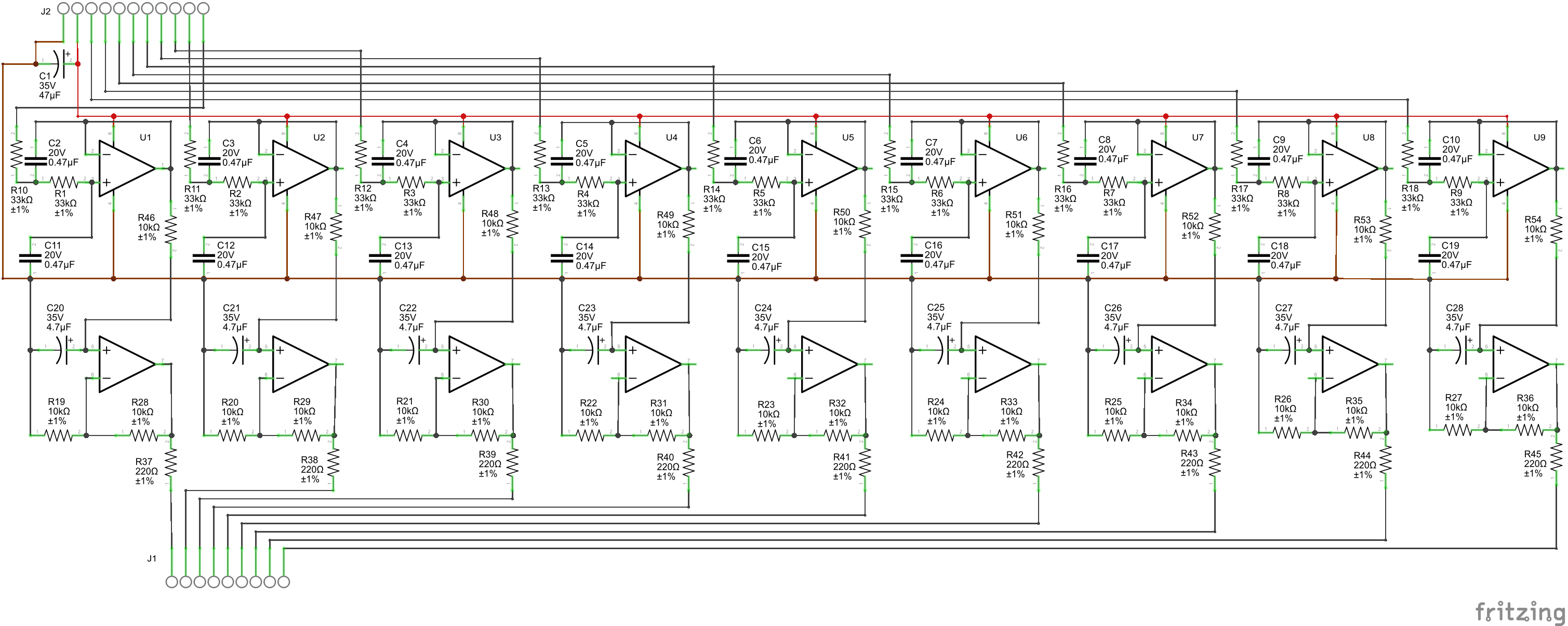

von Steffen R. (steffenr)
vielen Dank für eure Antworten.
Hier mein erster Versuch eines Schaltplanes.
Hat er Fehler oder gibt es was zu verbessern?
Es werden 10k Wiederstände einmal mit 5% und 10% Toleranz verwendet. Ist
das nötig oder kann ich auch überall 1% verwenden?
Steffen
von Earl S. (Gast)
enger tolerierte Widerstände (nicht Wiederstände mit ie) kannst du immer
verwenden, nur andersherum nicht.
Werden die Ventile über lange Leitungen angeschlossen? Wenn ja, dann
sollte man die Ausgangsschaltung noch ändern, sonst kann es instabil
werden.
von Torsten C. (torsten_c) Benutzerseite
Steffen R. schrieb:
Uiii.
Und dass Du mit fünf ICs vom Typ TDA1311 oder PT8211 zehn
Analog-Ausgänge für insgesamt 50 Cent hast, ist für Dich kein Grund,
fertige D/A-Umsetzer zu nehmen?
Ich frag' ja nur.

von Mike J. (linuxmint_user)
Steffen R. schrieb:
> Die 9 PWM (5V 490HZ ) Signale kommen von einem Arduino
> Mega. Die Stellventile benötigen 0-10V.
Wichtige Frage: Wie viel Strom benötigen die Stellventile ?
Wenn es nicht nur eine Steuerspannung ohne nennenswerte Last (1mA) ist,
dann geht das so mit den OpAmps.
Wenn die Spannung aber belastet wird und dort 1000mA fließen, dann
benötigst du einen Treiber.
Das kann ein einfacher linearer Spannungsfolger sein, aber auch ein
Schaltregler.

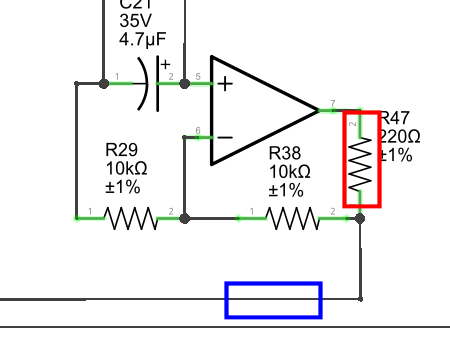

Ok, siehe neuen Schaltplan. Aber ist es jetzt nicht so, dass durch
diesen Widerstand die 10V nicht mehr erreicht werden können?
Steffen
Lurchi schrieb:
> Widerstand … zwischen Ausgang des OPs und dem Ausgang
> der Schaltung
Ich denke, Du meinst blau, nicht rot, damit der OP nicht schwingt.

von HildeK (Gast)
Nein, rot wäre schon richtig. Dann wird nämlich der Spannungsabfall am
roten Widerstand mit ausgeglichen, im Fall des blauen wird eben, je nach
Last, ein Fehler bleiben.
von Achim S. (Gast)
in der roten Position wird zwar der Spannungsabfall ausgeregelt. Aber
dort erhöht der Widerstand die Schwingneigung, die er eigentlich
verhindern soll, weil die Phasenverschiebung der Rückkopplung größer
wird (RC-Tiefpass aus dem 220Ohm-Widerstand und der Leitungskapazität).
Um die Leitungskapazität von der Rückkoppelschleife abzukoppeln muss der
Widerstand an die blaue Position.
von Earl S. (Gast)
wenn man den Widerstand an der roten Position haben möchte, kann man
noch einen Kondensator (Größenordnung 100pF) zwischen den Ausgang und
den invertierenden Eingang des OP schalten.
Im vorliegenden Fall (Re = 100k) ist aber der Fehler durch den blauen
Wiederstand vernachlässigbar.
Habe mich mal an das Platinenlayout gemacht.
Die Massefüllung auf der Unterseite habe ich ausgeblendet wegen der
Übersichtlichkeit.
Anbei auch der aktuelle Schaltplan.
