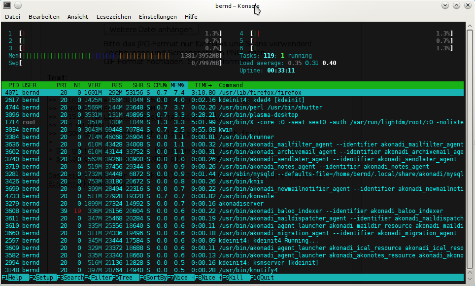

Karl Käfer schrieb:
>> - Intel Core i5-3210 2.5 GHz with Turbo Boost up to 3.1 GHz
>> - NVIDIA GeForce GT 630M
>> - 15.6" HD LED LCD (spielt ja keine Rolle)
>> - 4 GB DDR3 RAM
>> - 500 GB Festplatte (mehr als die Hälfte noch frei)
> Das geht sicherlich gut, könnte aber mehr RAM vertragen -- oder einen
> schlankeren Desktop wie XFCE oder gar LXDE.
Das reicht dicke für das aktuelle KDE (z.B Kubuntu), mit 4GB sind
keinerlei Einschränkungen spürbar.
Dieser Screenshot von htop wurde 30 Minuten nach dem Start gemacht
(browsen mit Firefox), nur ein drittel RAM ist alloziert und selbst die
Buffer haben das RAM nicht nicht voll bekommen. Auch nach mehreren
Stunden wirds nicht viel anders aussehen.
Ich benutze übrigens auch regelmäßig Eclipse und selbst damit bekomm ich
die 4GB nicht mal annähernd voll.

Ich habe 14.04 auf einem Laptob mit 3 GB RAM OHNE SWAP (damit der nicht
immer auf meiner SSD umherschreibt). Außer bei Viedeobearbeitung und
Stapelverarbeitung mit Shotwell wird der RAM nie voll. 4 GB sind für
ubuntu vollkommen ausreichend.

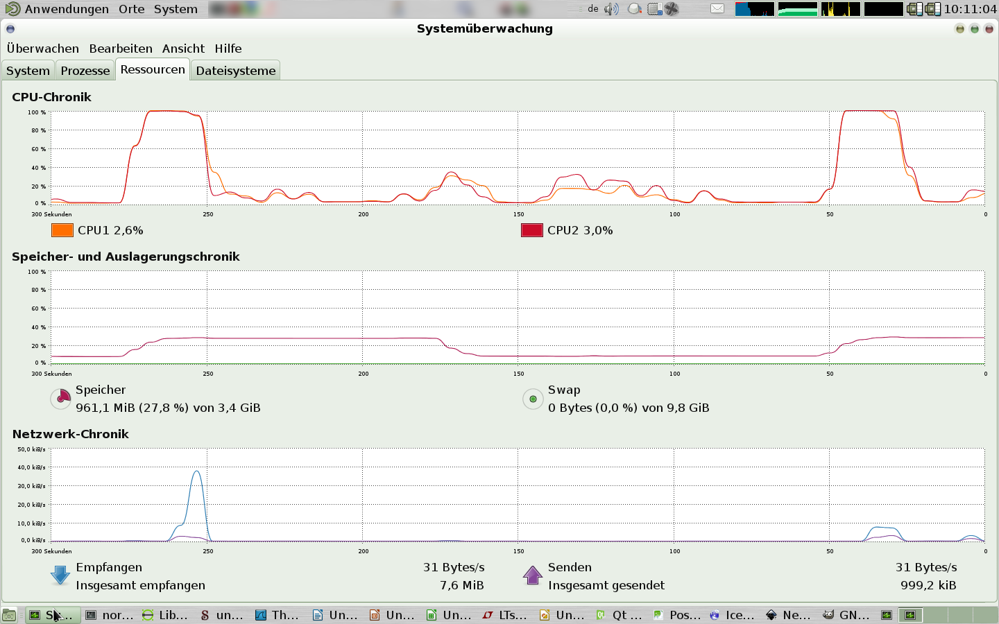

So, nun ich auch mal...
Hier wird seit mehr als einem Jahrzehnt ausschließlich Linux genutzt.
Mein augenblickliches System:
[    0.000000] Linux version 3.2.0-4-amd64 (debian-kernel@lists.debian.org)
               (gcc version 4.6.3 (Debian 4.6.3-14) )
               #1 SMP Debian 3.2.68-1+deb7u2
[    0.052254] CPU0: AMD Athlon(tm) II X2 245e Processor stepping 03
[    0.000000] Memory: 3474056k/4718592k available
[    0.000000] Detected 2900.307 MHz processor.
[    0.144040] Brought up 2 CPUs
Von den 4GiB Memory ist 1/2GiB der Onboard nVidia GPU zugeordnet.
Habe gerade mal getestet warum ich hier schon seit Jahren mit 4GiB
absolut nicht arbeiten kann;-)
Killerstart:
#!/bin/bash
libreoffice --writer    &
libreoffice --calc      &
libreoffice --draw      &
libreoffice --impress   &
sigil                   &
qtcreator               &
ltspice                 &
gimp-2.8                &
librecad                &
inkscape                &
iceweasel               &
icedove                 &
wireshark               &
Beim ersten mal mit 'echo 3 > /proc/sys/vm/drop_caches' um alles aus den
Cache-Buffers zu löschen.
Dann aufgeräumt (den ganzen gestarteten Kram wieder beendet)
Dann nochmal (ohne Cache-Buffers vorher anzutasten)
Die Ergebnisse sind in den zwei angehängten Grafiken.
Ach ja, das Mainbaord ist so alt, das die angeschlossene SSD nur mit
3GB/s liefern kann (285MB/s gemessen)
Nebenbei: Auch ich nutze Virtualbox des Öfteren um ein zweites (und
drittes) Linux zu starten.
