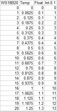

Hallo Forengemeinde,
ich kann mir aktuell die erweiterte 16 Bit Auflösung des DS18S20
anschauen. Das funktioniert soweit.
Was mir nicht gefällt ist die 16 Bit Auflösung. Ich bin vom Thermometer
aber 10 Bit gewöhnt.
Aktuell bekomme ich also folgende Nachkommastellen (vielfache von
0,0625):
0,0625
0,125
0,1875
0,25
0,3125
0,375
0,4375
0,5
0,5625
0,625
0,6875
0,75
0,8125
0,875
0,9375
Ich steh irgendwie auf dem Schlauch wie ich das in 10 Bit Auflösung (0,1
0,2  0,3  ....)umrechnen kann.
Hat jemand einen Tipp?
Gruß Paul

@Paul: Integer mit 0,1-Faktor oder Fließkomma?
Integer mit 0,1-Faktor heißt:
1 entspricht 0,1
2 entspricht 0,2
3 entspricht 0,3
von Paul (Gast)
@ Torsten:
genau, ein vielfaches von 0,1 wäre schön.
Aktuell nutz ich Fließkomma, Integer würde aber auch gehen
von Paul (Gast)
ach, es gibt "round" in C - gerade erst gefunden, war mir nicht klar.
Damit gehts.

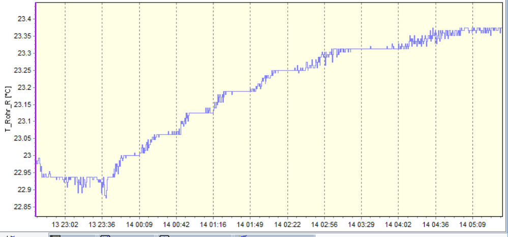

von Tom (Gast)
Torsten C. schrieb:
> Was erwartest Du? Maxim/Dallas wird die ADC-Auflösung schon sinnvoll an
> das Rauschen angepasst haben, darin sind die gut!
Ich erwarte, dass ich bei Mittelung über viele Messungen einen
Mittelwert bekomme, der beliebig nahe am realen Wert liegt. Das
funktioniert aber nur, wenn das Rauschen deutlich größer als die
Quantisierungsstufen ist. Beim DS18B20 ist das nicht der Fall, so dass
sich durch Mittelung keine höhere Auflösung ergibt.
Trotz Mittelung über viele Werte ergibt sich bei gleichmäßigem,
langsamen Temperaturanstieg kein gleichmäßig langsam steigender
gleitender Mittelwert, sondern es sind Stufen mit der Auflösung des
Digitalsignals vorhanden.
von Marc V. (Firma: Vescomp) (logarithmus)
 Solche Messreihen habe ich nur bei Sensoren die draussen angebracht
 waren, gekriegt.
 Innentemperatur ist zwar auch ziemlich zackig, aber nicht so.
 War dein Sensor draussen ?

von Torsten C. (torsten_c) Benutzerseite
Stufen mit der Auflösung sind klar. Das geht ja auch nicht anders.
Digital ist halt nicht analog.
Plateaus im Abstand der Genauigkeit sind natürlich das anderes.
Ob diese "Plateaus" von Dallas/Maxim so gewollt sind? Pfiffig!
https://www.mikrocontroller.net/attachment/262456/DS18B20_gemittelt.png
von Tom (Gast)
Warum sind die klar? Es geht hier nicht um Einzelwerte, sondern um
Mittelwerte.
Wenn im Vergleich zu den Quantisierungsstufen genügend Rauschen (oder
ein Dithersignal) auf dem Analogsignal des Sensors liegt, muss sich
statistisch betrachtet der genaue Mittelwert des Analogsignals in der
Häufigkeit des Auftretens der benachbarten Quantisierungsstufen wieder
finden. Und dann verschwinden in einem gleitenden Mittelwerte über das
Digitalsignal die Quantisierungsstufen. In meinen Beispieldaten sieht
man, dass es nur für ein Intervall von etwa 30% der Höhe der
Quantisierungsstufen klappt, weil das Rauschen/Dither nicht groß genug
ist. Dazwischen "klebt" der Mittelwert an einer Quantisierungsstufe.
> Mittelwerte.
Ah, ich habe mal horizontale Linien rein gemalt und verstehe jetzt erst,
was Du meinst.
Vielleicht funktioniert Deine Mittelwertbildung nicht richtig. Zeig mal
die Roh-Werte vor Deiner Glättung, sonst kann ich Dir auch nicht
helfen.
> helfen.
 Haha.
 Habe nicht gelesen, dass er dich um Hilfe gebeten hat, mal abgesehen
 davon, dass er weiss wovon er redet, im Gegensatz zu... ?
 Ja, genau.
von Tom (Gast)
Die funktioniert prima. Was ich für die Erhöhung der Auflösung auswerte,
ist das (mittlere) Tastverhältnis, vom Wackeln des untersten Bits.
Wenn Du meinst …
Dann ist der Sensor schuld und die Erde ist eine Scheibe.
Falls Du mit dem Ergebnis DS18B20_gemittelt.png^^ unzufrieden bist,
hätte man ja versuchen können, Dir zu helfen.
Stimmt. Dann hat sich das ja eh erledigt.
