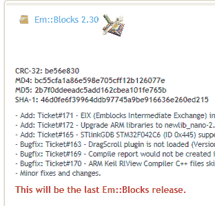

von MaWin (Gast)
Inschenör schrieb:
> Deswegen mag ich Codeblocks/Emblocks so sehr.
Weil's nicht mehr weiterentwickelt wird ?
Gutes Argument, muss man sich nie mehr an Neues gewöhnen.

von Inschenör (Gast)
Emblocks wird kräftig weiterentwickelt. CodeBlocks eigentlich auch. Nur
weil es seit 2 Jahren kein neues Release gab, heißt das doch nicht, dass
das Projekt tot ist.
Aber ich gebe ja auch zu, dass ich relativ selten C-Anwendungen für den
PC entwickle. Von daher spielt es für mich keine so große Rolle, das
neueste Tool zu haben.
von MaWin (Gast)
Das sehen die "Macher" aber anders.
Ganz im Gegenteil. Das Projekt wird so gut angenommen, dass der Macher
auf die Idee gekommen ist, dass man damit Geld verdienen könnte. Es gibt
also einen Nachfolger. Der bekommt dann nur ein kommerzielles
Lizenzmodell, wobei die Basisfunktionalität immer noch kostenlos sein
wird.
