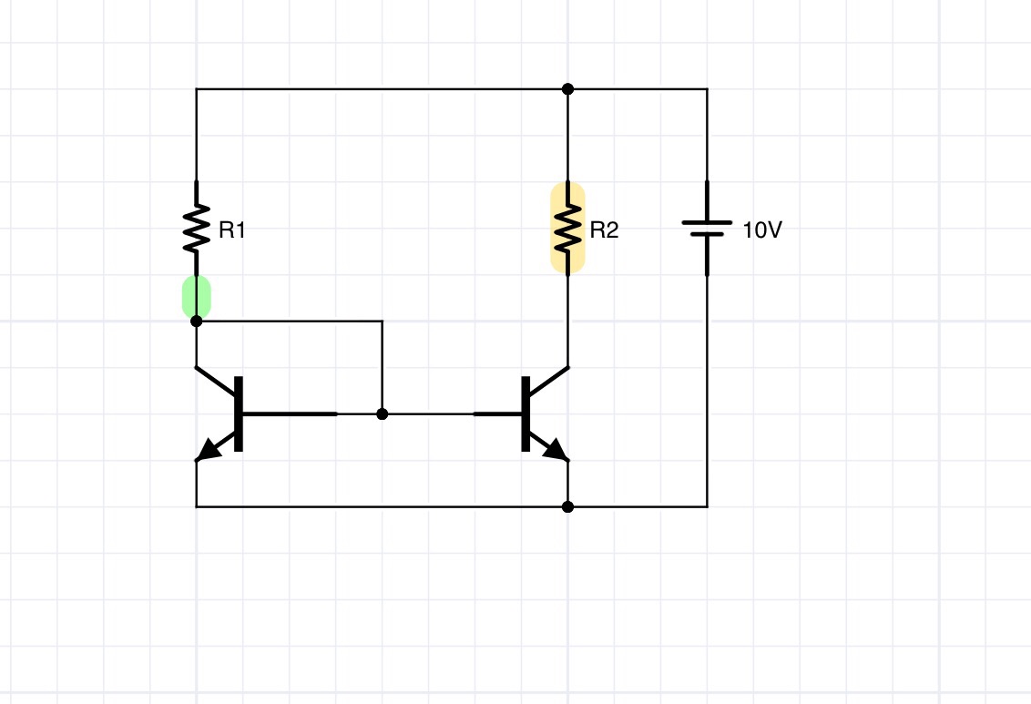

Das auf dem Bild soll einen einfachen Stromspiegel darstellen. B geht
gegen unendlich und der Strom I1 beträgt 10mA.
R1=940 Ohm.
Nun lautet die Frage: wie groß ist für I1 = 10mA der Strom I2
für R2=200 Ohm; 500kOh;1mOhm.
Der Strom müsste laut Definition des Stromspiegels I1=I2 sein.
Oder muss man jetzt darauf achten wie groß R2 ist?

Ja habe 980 Ohm rausbekommen, wobei ich Uc,sat als 0,2 angenommen
habe.also R2 darf maximal 980 Ohn sein. Was passiert mit der Schaltung
dann wenn R2 größer ist. Geht sie einfach kaputt, weil sie eventuell
höher als die Betriebsspannung wird?
Der Strom durch R2 wird kleiner 10mA:
 I_R2 = (10V - Vce(sat)) / R2
Wieso sollte sie das? Woher sollte die Spannung >10V überhaupt kommen?
