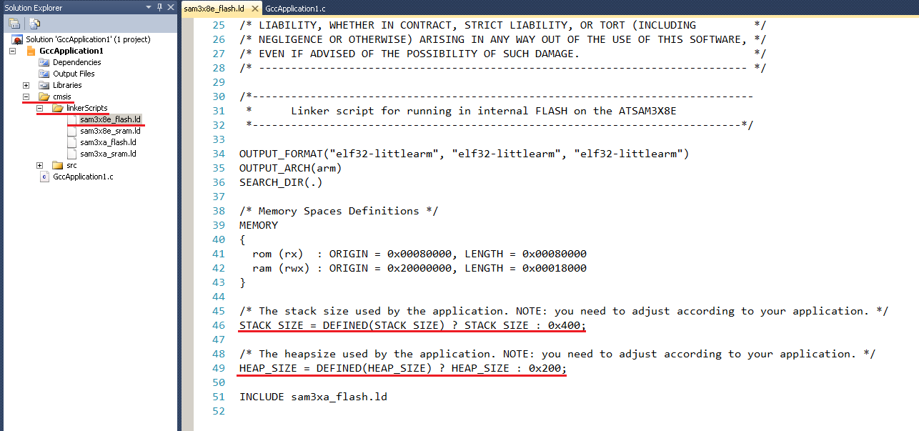

das Verkleinern von buf[4096] auf buf[128] hat zumindest die Funktion
auch mit Optimierung wieder richtig laufen lassen. Eine Warnung, daß RAM
zu knapp wird, bekomme ich aber nicht einmal, wenn ich sämtliche
Warnungen incl. "pedantic" aktiviere. Den Stack-size habe ich irgendwann
auch bei mir gefunden, bei mir ist der Pfad aber etwas anders und die
Datei heißt nur flash.ld. Da war die Size auf 0x2000, die habe ich auf
0x3000 heraufgesetzt. Ein Heapsize ist in meiner Datei flash.ld aber
nicht definiert.
Seltsam war, daß das Lesen von Dateien von der SD-Karte mit optimiertem
Code recht gut geht, nur manchmal muß ich bei längeren Dateien (auch nur
wenige kB, aber mehr als ein Sektor) mehrere Versuche machen. Ohne
Optimierung klappte das Lesen fast nie, nur ganz selten. Eigentlich
sollte langsamer doch eher funktionieren? SPI wird allerdings mit der
prozessoreigenen Hardware erledigt, d.h. der SPI-Clock hat die gleiche
Frequenz. Schreiben funktioniert immer noch nicht, aber das scheint auch
ein Timingproblem zu sein, denn ein einzigesmal hat es doch geklappt.
