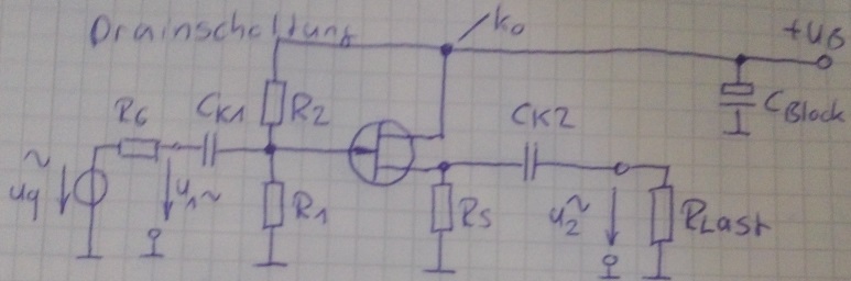

Eine Frage zu dem "Abblockkondensator" der parallel zur positiven
Versorgungsspannung angeschlossen ist.
Will man mit diesem Kondensator verhindern, dass die
Versorgungsgleichspannung an Drain der Wechselspannung überlagert wird
und den Wechselspannungsanteil deswegen kurzschließt?
Wenn ja, wozu ist das wichtig? Brauch der Drain-Anschluss eine konstante
Versorgungsspannung?

Der Drain-Anschluss eigentlich nicht, aber:
-Bei allen Rechnungen in solch einer Schaltung setzt man still voraus,
dass die Versorgung eine ideale Spannungsquelle mit Ri = 0 sei. Solch
ein Kondensator sorgt zumindest für das Signal (Wechselstrom) dafür,
dass das der Fall ist.
-Bei Ansteuerung der Stufe ist im Leiter für V+ auch Wechselstrom
vorhanden und es entsteht am Leiter eine Wechselspannung. Das kann zum
Übersprechen auf andre Stufen in der Schaltung oder gar zur Rückkopplung
führen
- Brummspannung auf der V+ Leitung oder die Wechselspannung, die andre
Stufen erzeugt haben kann über R2 auf den Eingang der Stufe kommen und
stören.
-Bei Spannungseinbrüchen in der Versorgung kann der Kondensator als
Stützkondensator wirken.

Den letzten Punkt finde ich sehr interessant: Das kommt doch dann
zustande, wenn impulsartig Ströme gezogen werden und die
Versorgungsspannung zusammenbricht, dann entlädt sich der Kondensator
und nimmt so die Funktion der Spannungsquelle ein für den Moment bis
sich die Versorgungsspannung wieder stabilisiert hat. Richtig?

Ja, obwohl, solch ein Stützkondensator spielt vor Allem in der
Digitaltechnik eine Rolle. Beim Umschalten von low auf high ziehen die
Logikbausteine ganz kurzzeitig hohen Strom, um die Lasztkapazitäten
schnell umzuladen. Um solche Einbrüche der Spannung zu puffern sind
Kondensatoren von so ca. 10 bis 100nF ausreichend, dürfen aber maximal
wenige cm vom IC entfernt sein.
In der Analogtechnik braucht man da eher Kondensatoren im Bereich 10 bis
100µF als Stützkondensator. Da verschieben die Spannungseinbrüche die
Arbeitspunkte der Verstärkerstufen und über die Koppelkondensatoren
wirkt sich das dann sogar auf die nächsten Stufen aus. Da müssen recht
große Stützkondensatoren genommen werden.
 Bei Leistungsstufen mit Lautsprechern führt das beispielsweise zu einem
"Blubbern": Jeder Spannungseinbruch führt dann bei mangelnder Stützung
der Vorstufen zu kräftigen tieffrequenten Impulsen am Lautsprecher.
