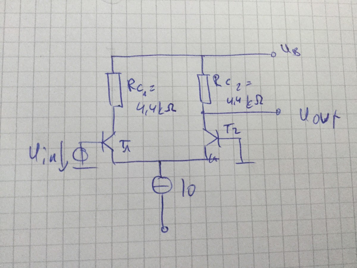

Ich habe eine allgemeine Frage zum Differenzverstärker. Ich habe zwei
Transistoren in Emitterschaltung. Meine Frage ist jetzt zuerst schaut
man sich ja generell die Basispotentiale an um zu sehen, welcher
Transistor leitet bzw. sperrt.
Fall1: T1 sperrt der gesamte Strom fließt über T2
Fall 2: T2 sperrt der Gesamte Strom fließt über T1
Fall 3: der Strom teilt sich gleichmäßig auf die beiden Transistoren auf
Wenn ich jetzt die Verstärkung = u_out/u_in berechnen will, ist es dann
für alle aufgezählten Fälle folgende Formel : v = 1/2*gm*Rc ?
Ich würde mich auf eine Antwort freuen.
Das sind die "Extremfälle", wenn der Verstärker übersteuert und der
Ausgang clippt. Damit bist du im nichtlinearen Bereich, und die Angabe
eines Verstärkungsfaktors beginnt sinnlos zu werden (wenn du die
Eingangsspannung nochmal doppelt so groß wählst, bleibt der Ausgang
trotzdem gleich).
Jenny schrieb:
> v = 1/2*gm*Rc
Das ist der single ended gain, solange der Verstärker im linearen
Bereich betrieben wird (gilt also nicht bei der oben betrachteten
Übersteuerung). In deiner Skizze ist die Ausgangsspannung differentiell
abgegriffen (nicht single ended), damit ist die Verstärkung einen Faktor
2 größer.

Was mich irritiert ist, ich habe in meinem Skript folgendes stehen:
U_out1/U_in = 1/2*gm*Rc aber auch U_out2/U_in = -1/2*gm*Rc
Welche Formel nehme ich denn jetzt wenn allgemein nach der Verstärkung
gefragt ist?

Nein. Deine Formel gilt nur bei sehr kleiner Aussteuerung um die Mitte.
Siehe Tietze-Schenk, Halbleiterschaltungstechnik.
Allgemein gilt:
Ua1 = Ub - I0*Rc*(1 + tanh(Ud/(2*Ut))
I0 = (1/2)*Istromquelle
Ud = (U1-U2)
Rc = R1
Ut = k*T/q
Ut ca. 25mV bis 26mV je nach Prof./Lehrbuch
> gefragt ist?
Wenn du die Differenz von beiden nimmst (U_out2-U_out1)/U_in, dann
landest du bei -(gm*Rc). In deiner Skizze betrachtest du diese Differenz
(Ua liegt zwischen U_out2 und U_out1).
Ob das Vorzeichen positiv oder negativ ist, hängt davon ab, in welcher
Richtung du den Zählpfeil für Ua und in welcher Richtung du den
Zählpfeil von U_in einzeichnest.
