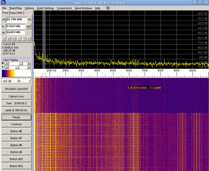

Brummen und Sirren aus dem Verstärker äußert. Hier ist eigentlich das
ganze Spektrum von 50 Hz bis 20 kHz relativ gleichmäßig vertreten. Siehe
MP3.

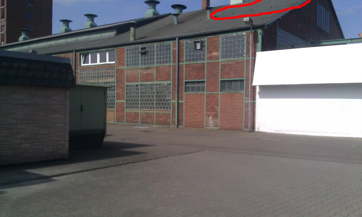

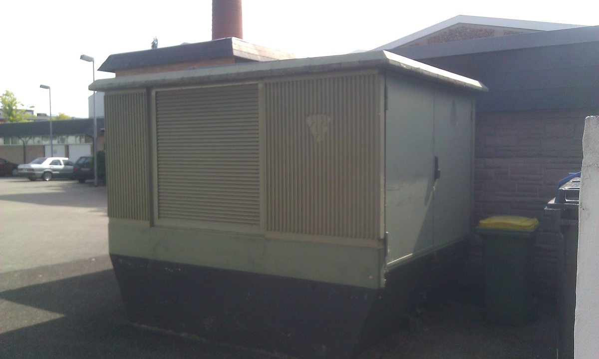

Bei einer Besichtigung der angrenzenden Hofeinfahrt eines Großmarkts
wurde dann eine Trafostation in ca. 10 Meter Abstand zu meinem Studio
entdeckt, fast auf Höhe der besagten Studiowand. Dies könnte natürlich
die Ursache sein.
Nun zum verwirrenden Teil. Wenn ich mit dem batteriebetriebenen
Verstärker direkt zur Trafostation gehe, nimmt das Brummen schon zwei
Meter entfernt stark ab. Es klingt auch deutlich tieffrequenter. Das
direkte Magnetfeld der Station scheint also nicht die Ursache zu sein.
Das Brummen nimmt erst wieder an meiner Hauswand stark zu. An dieser
Hauswand ist ein Metallvordach angebracht. Direkt am Metalldach sind die
Störgeräusche am lautesten. Siehe Fotos. Einmal die Trafostation in
Großaufnahme und dann links die Trafostation, rechts hinter der weißen
Hauswand mit weiß gestrichenem Metallvordach mein Studio.

Es half auch nichts, das Metalldach an unserem Potentialausgleich am
Haus zu erden.
An mein Studio grenzt auch ein Bürogebäude, welches evtl. auch eine
Rolle spielen könnte. Ich halte es allerdings für eher unwahrscheinlich,
da das Brummen an der Wand zum Bürogebäude hin nicht zunimmt.
Meine Vermutung ist, dass die Kombination aus Trafostation und
Metalldach das Problem verursacht.
Ich bin leider kein Physiker, aber könnte es sein, dass das Metalldach
das elektromagnetische Feld der Trafostation verstärkt?
Könnte es daran liegen, dass das Metalldach an einem anderen
Potentialausgleich liegt als die Station? Und wenn ja, würde eine Erdung
des Daches an der Station etwas bringen?

Ich habe nochmal zwei Soundbeispiele angehängt, welche manchmal in der
Form auftreten. Das erste kommt wie im Beispiel alle paar Sekunden, das
zweite ist ein Rundsteuersignal, welches unfassbar laut ist und alle
vielleicht 30-60 Minuten ertönt.
Vielen Dank!

von joergk (Gast)
Für mich sieht das Ganze eher nach magnetischen Störungen aus.
Single-Coil-Abnehmer sind dafür natürlich optimale Aufnehmer, wenn nicht
gar Schnüffelsonden.
Für die H-Feld-Theorie spricht auch, daß Erden der Platten nichts
bringt, sowie die Richtungsabhängigkeit.
Eine Metalldachkonstruktion kann das Störfeld natürlich verformen, so
daß in Deinem Proberaum höhere Feldstärken als direkt an der Quelle
auftreten.
Mal eine magnetische Abschirmung (Stahlblechplatte) versucht`?
Wenn das hilft, könnte man es mit einer Baustahlmatte eventuell
materialsparender probieren, eventuell zwei Stück um eine halbe Masche
versetzt voreinander.

von tacheles13 (Gast)
Hi Christoph,
Du hast geschrieben, dass Du bereits Messungen mit einem
Spektrumanalysator durchgeführt hast. Würdest Du dazu bitte einige
Screenshots einstellen?
Falls möglich auch ein Bild bis 2...3 MHz? :-)

Ja, mit einem batteriebetriebenen Verstärker. Direkt am Trafo gibt es
ein deutliches tieffrequentes Brummen durch das Magnetfeld. Schon 2
Meter entfernt ist es nahezu weg. Gehe ich dann die 10 Meter zu meiner
Hauswand mit dem Metalldach, nimmt das Brummen/Sirren dann 1-2 Meter vor
der Wand wieder zu. Dabei ist es in Bodennähe, wo die
Starkstromleitungen der Trafostation entlang laufen müssten, eher
gering. Je höher man die Gitarre in Richtung Metalldach hält, desto
lauter wird das Brummen. Das Metalldach ist definitiv die Ursache, bzw.
hat etwas damit zu tun. Über die komplette Länge des Daches von
vielleicht 15 Metern, bleibt das Brummen konstant laut. Im Metalldach
sind lediglich Lampen, die testweise über die Sicherung vom Netz
genommen wurden, ohne Erfolg.

Naja, ich habe mir das Störsignal lediglich mit einem 31-Band Audio
Analyzer angeschaut, also nur den Bereich von 20 Hz bis 20 kHz,
unterteilt in 31 Bändern. Dort waren alle Frequenzbereiche vertreten,
etwas deutlicher sowohl die 50 Hz Netzfrequenz als auch manchmal ca. 160
Hz.

Das ist auch meine Vermutung. Leider gehört das Dach dem Nachbarn, so
dass es wohl unmöglich ist, es entfernen zu lassen.

ich weiss nun nicht wirklich, wie ein Trafo in solchen Stationen
abgesehen von Spulen und Kern genau aufgebaut ist, aber die EVU schätze
ich mal so ein,
dass die da Geräte verbauen, die nicht allzuviel Müll rausdröhnen
lassen.
kost ja schliesslich auch was wenns zuviel Verluste gibt.
im Vergleich zu normalen Geräte-Trafos wo man kleine Nd-Magnete in
ziemlich weiten Umfeld (10cm) noch vibrieren fühlt,
müsste man im gleichen Maßstab gesehen (ca 5m) vom Trafohaus entfernt
das ebenso vibrierne fühlen.
Geh mal mit nem Magneten in der Hand an das Häuschen ran.
da wirst Du ziemlich sicher nix dergleichen haben.

von no_signal_saq (Gast)
Ein weitere Möglichkeit wäre, einen PC z.B. Notebook als
Audio Spectrum Analyzer zu verwenden.
Mic-Eingang der Soundkarte, abgeschirmtes Kabel, Ferritantenne
L .. 10 mH ..,oder für erste Versuche einfach eine kurze Strippe
als Antenne.
Es gibt da viel zu sehen, das Problem wird sein, ob lokal wirklich
was zu finden und auch anpeilbar ist.
Aus kurzem Abstand sollten mit Sicherheit jedenfalls die Störungen
des verwendeten Displays zu sehen sein.
Die 44.8kHz würde ich auch reduzieren, sonst gehts bis 22 kHz Audio und
einige nichtzivile Sendeanlagen, die irgendwo stehen, lassen sich
ohnehin nicht abschalten...
Ein Bild als Beispiel, oberer Teil mit abgeschirmtem Kabel, unterer
Teil ergänzt durch halben Meter Strippe als Antenne.
Software z.B.
DL4YHF's Amateur Radio Software:
Audio Spectrum Analyzer ("Spectrum Lab")
http://www.qsl.net/dl4yhf/spectra1.html
download
SpecLab_Manual.pdf

Horst schrieb:
> War die BNetzA nicht gestern da? Wir wollen News! ;)
Ja, die waren da. Im Prinzip war es wie befürchtet. Die Messungen
stimmten mehr oder weniger mit der Geräuschentwicklung der Gitarre
überein. Im Studio wurden die Störungen stärker, je näher man der Wand
mit der dahinter befindlichen Trafostation und dem Metalldach kam.
Einen Verursacher konnten wir leider nicht ausfindig machen.
Wir sind auch nochmal mit der Gitarre an das Metallvordach und das
Störgeräusch wurde im unteren Bereich des Daches wieder extrem laut, so
dass wir eine Störquelle im Dach vermuteten.
Wir konnten dann den Großmarktbesitzer hinzuziehen und mit seinem
Einverständis die Seitenblende des Daches abmontieren um hinein schauen
zu können.
Die Ernüchterung war groß. Außer den Lampen, welche ganz normale
Energiesparlampen ohne Verschalttrafo o.ä. waren, befindet sich in dem
Dach nichts. Die Lampen wurden ja schon testweise vom Netz genommen,
ohne Auswirkung. Es ist tatsächlich einfach die untere
Metallkonstruktion des Daches, an der die Störung am deutlichsten ist.
Wir sind dann nochmal mit der Gitarre am Vordach entlang gelaufen. Über
die gesamte Länge von ca. 12-15 Metern bleibt das Störgeräusch an dem
Metall absolut gleichmäßig. Entfernt man die Gitarre 20-30cm davon,
nimmt das Geräusch um geschätzt 20-30dB ab.
Dann sind wir an ein weiteres angrenzendes Metallvordach gegangen, und
auch dort genau das gleiche. Wieder über 10 Meter direkt am Dach das
konstant laute Störgeräusch. Und auch dort ist nichts angebracht, was
die Ursache sein könnte.
Für mich ist es inzw. ganz eindeutig, dass diese Metalldächer ein Feld
verstärken, reflektieren, als Antenne empfangen, was und wie auch immer.
Für mich ist ein Zusammenhang mit der Trafostation wahrscheinlich, aber
selbst wenn es irgendwelche Kühlaggregate o.ä. sind, werde ich die
Quelle nicht abschalten können.
Ich habe morgen nochmal einen Termin mit einem erfahrenen Kollegen und
erhoffe mir davon noch einmal ein paar gute Hinweise.
Sonst werde ich versuchen, erstmal mit wenigen Aluminiumblechplatten
herum zu experimentieren. Ob und wie sich das Störfeld damit evtl.
reduzieren lässt.
Liebe Grüße
Christoph

und dann im rechten Bild kann man nen grossen grünen Stahlträger über
dem weissen Anbau erkennen. Was ist denn da noch alles im und am Gebäude
drin und dran?
> drin und dran?
Ja genau, entfernt man sich von der Wand, an welcher sich das Dach mit
dem Metallrahmen befindet, nimmt das Störgeräusch ab. Nach ca. 10 Metern
ist es nahezu komplett weg.
An dem grünen Stahlträger war mal ein Lastenaufzug. Das ist aber alles
komplett stillgelegt. Auch die Abschaltversuche der Bundesnetzagentur
haben belegt, dass die Störung nicht aus dem angrenzenden Gebäude, aus
welchem ich meine Stromzuleitung beziehe, kommt.

was ist das da?
Das ist so dick dass das selbst auf dem leicht verschwommenen Bild
durchkommt. sieht von hier so wie ein Blitzableiter aus, zumindest ist
da doch solch ein Draht verbaut!
Woher - Wohin???
☞ J-A von der H. schrieb:
> was ist das da?
Das was du rot eingekreist hast, sieht aus wie Haken für Dachleitern.

Das sind keine Leiterhaken,
Da läuft ein Draht quer über das Dach, befestigt mit diesen was Du als
Leiterhaken erkennst.
Der Draht geht auch rechts über den Giebel rüber.
und das grüne im Mauerwerk, das sind doch auch alles Stahlträger, oder?
Das ganze Gebäude ist ein einziges Konglomerat aus möglichen
Fehlerquellen, weshalb irgendwas irgendwo einen "Brummer" einfangen
kann.

von fsrs911 (Gast)
kurz noch ein paar Infos. Ich komme zufällig aus beiden Branchen
(Elektrotechnik und Tontechnik). Es handelt sich hier um eine
Mietstation der Firma Horstmann und Schwarz die eigentlich - und jetzt
kommts - für die Verankerung im Erdreich vorgesehen ist. Der untere
schwarze Teil der Station ist eigentlich das Fundament das man später
nicht mehr sehen sollte- des Weiteren wäre es sehr wichtig zu wissen,
wie die Stationserdung ausgeführt ist. Normalerweise würde diese im
Erdreich sein und mit dem Erdreich verbunden sein. Nachdem das Dingens
jedoch frei auf dem Parkplatz steht sollte man nachsehen ob es eine
feste Verbindung zur "Erde" gibt. Wenn nicht ... kann dies schon ein
Problem darstellen, bzw. ein Teil der Lösung sein. Abgesehen davon ist
