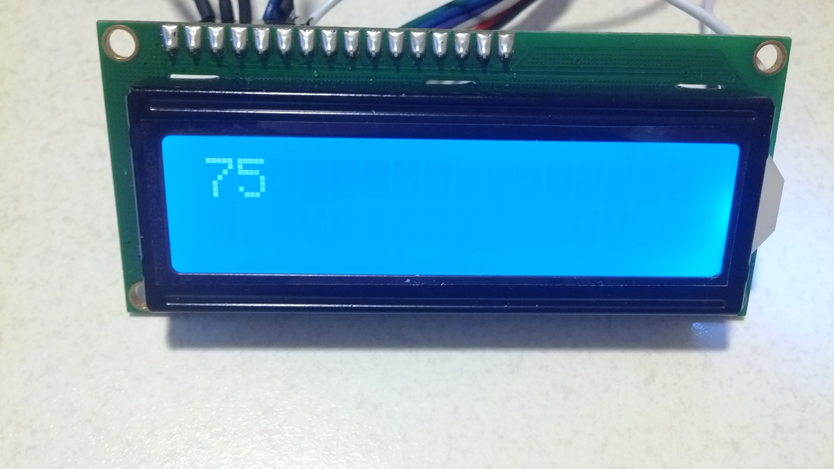

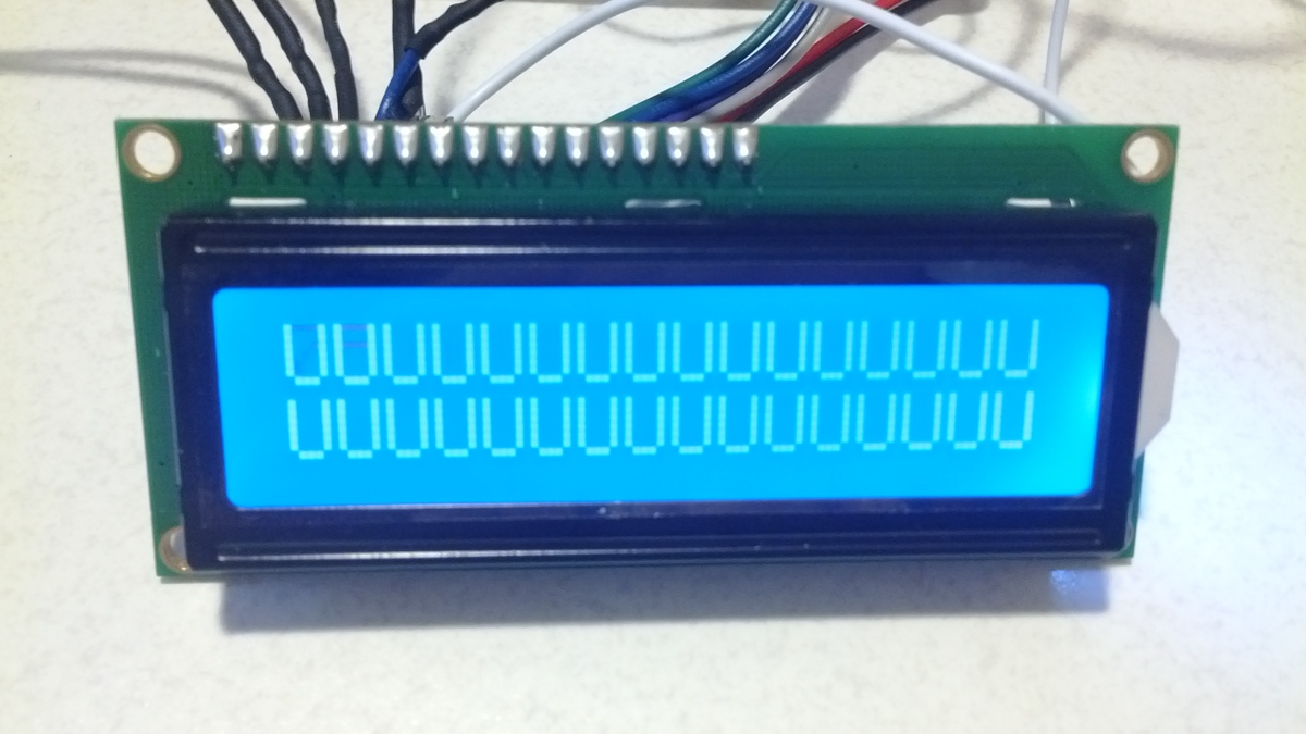

Hallo, ich möchte euch gerne bitten mir bei folgenden Code
weiterzuhelfen. Ich möchte gerne den Wert der aktuellen PWM-Einstellung
am Display ausgeben.
Solange man sich in void Setup() Funktion befindet wird der Wert
"FanSpeed" an gezeigt. Danach erhalte ich nur mehr folgende Ausgabe.

Ich möchte aber gerne wenn, ich das PWM-Signal um eine Schrittweite von
60 erhöhe, dass mir dann der aktuelle Wert angezeigt. Ich versuche das
mit dem folgenden Block zu erreichen.
lcd.clear();
    lcd.setCursor(0, 0);
    lcd.write(FanSpeed);
Ich habe bereits beide lcd.write sowie lcd.print verwendet, leider ohne
Erfolg.
LG Hannes
Gast #4204029
Schau dur doch einmal die Doku zu den beiden Funktionen an. Write macht
nicht das was du willst! Print schon.
Außerdem kannst du dem Display nicht unendlich schnell Werte senden
(clear usw.). Das musst du unbedingt begrenzen (nur bei änderungen
ausführen)
Gast #4204035
Johannes S. schrieb:
> Ich habe bereits beide lcd.write sowie lcd.print verwendet ...
Stimmt. Oben in setup(), wo die Ausgabe funktioniert, hast du print
verwendet und es erscheint die "75".
Unten, in deiner Hauptschleife verwendest du write().
Zu lcd.write() steht in der Beschreibung: "Write a character to the
LCD."
Der Zahlenwert 75 entspricht dem Zeichen 'U' und genau das zeigt dein
Display.

Danke, die Sache mit dem lcd.print() habe ich total übersehen. Leider
bringt das auch keine Lösung mit sich.
Erreiche ich durch die folgende Abfrage der Code innerhalb der
If-Bedingung nur einmal ausgeführt wird?

Gast #4204465
> @BirgerT
> Danke für deine Bemühungen ich habe deinen Code verwendet, leider ohne
> Erfolg. Es werden wieder lauter U`s am Dispaly ausgeben.
Dann stell doch nochmal den aktuellen Code hier ein, vielleicht ist da
doch noch ein Fipptehler drin.
> @Wolfgang
> "75 entspricht dem Zeichen 'U'"
> 75 entspricht laut ASCII doch 'K'
Uups - erwischt, gute Frage, woher kommt denn jetzt die 85?
