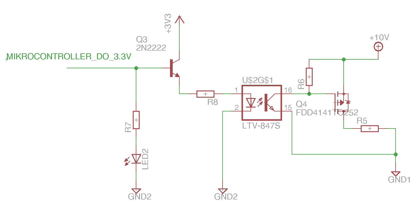

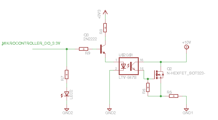

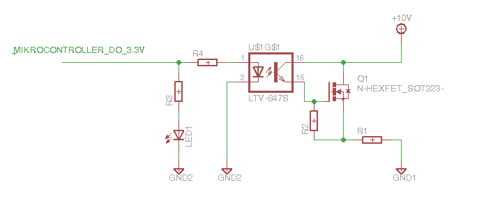

ich verwende zur Zeit am Mikrocontroller eine Optokopplerschaltung
(siehe DO1) mit der ich einen MOSFET schalte um einen großen Strom zu
schalten.
Diese Schaltung belastet den Mikrocontroller allerdings ziemlich stark
(ca 20mA + 2mA status LED)
jetzt würde ich den Controller gerne entlasten, damit ich auch mehrere
Ausgänge gleichzeitig schalten kann. Die idee mit dem Mikrocontroller
nur einen Transistor zu schalten, der wiederum den Optokoppler schlatet
(galvanische trennung) um anschließend den MOSFET anzusteuern. (siehe
DO2) der Widerstand R9 ist so ausgelegt, das die Basis mit ca 1 mA
angesteuert wird. Reicht das?
kann die Spannungsversorgung von 3.3V sowohl an den Mikrocontroller als
auch über den vorwiderstand an den Collector angeschlossen werden? oder
brauch ich da eine andere spannung?
Die LED mit vorwiderstand kann aus platzgründen leider nicht anders
angeordnet werden, aber mit der zweiten Schaltung würde ich den
Controller immerhin statt vorher mit ca 22mA nur noch mit ca 3mA am
Ausgang belasten.
Danke schonmal.
Gruß James
Gast #4204429
Ich würde in der zweiten Schaltung den R9 weglassen und den R8 auf die
Emitterseite vom Q3 setzen.
Aber die Ansteuerung des Q2 wird nicht funktionieren. Sobald der
angesdteuert wird, ist die Versorgungsspannung zum Ansteuern weg...
Gast #4204784
wie stellt sich der Basisstrom ein wenn ich den R9 weglasse?
warum soll die Schaltung von Q2 nicht funktionieren?
da hab ich ja im grunde nix dran geändert, und ich bin mir relativ
sicher das die funktioniert...
#4204957
@James (Gast)
>schalten.
Wie groß?
Kann man machen. Oder man nimmt gleich einen Photomos. Das ist
Optokoppler + MKOSFET in einem.
https://www.panasonic-electric-works.com/eu/96.htm?cs=d&rdeLocaleAttr=de
Die Schaltung ist nicht sonderlich gut. R9 weglassen (0 Ohm) und R8
zwischen Emitter und Optokoppler einfügen. Der Kollektor geht direkt an
3V3. Das ist ein klassischer Emitterfolger.
Deine Ausgangsbeschaltung mit dem MOSFET ist aber auch nicht gut. Denn
dort hast du einen Sourcefolger gebaut, der nie voll durchsteuert und
damit wahrscheinlich wegbrennnt. Wenn du eine Last mit festem Massebezug
schalten willst, nimm einen P-Kanal MOSFET.
Ja.
> oder
Nein.
Gast #4205287
>>schalten.
> Wie groß?
3A
Dann sieht die Schaltung aus wie im Anhang?!
UCE ist bei dem Transistor 0.4V
Der OK braucht 1.2V
ich brauch einen Strom von 20mA.
Also ist R8 = (3.3-0.4-1.2)V / 0.02A = 85Ohm
Auf die Gefahr hin mich zu wiederholen.
Wie stellt sich dann der Basisstrom ein?
Tausch ich dann einfach 1-zu-1 den N-Kanal- gegen einen P-Kanal-MOSFET?
Oder wie muss die Schaltung dann aussehen?
Dann kommt die Last an Drain? Und +10V an Source?!?
Sind P-Kanal-MOSFETs nicht schlechter? (Hab ich irgendwie im Hinterkoph)

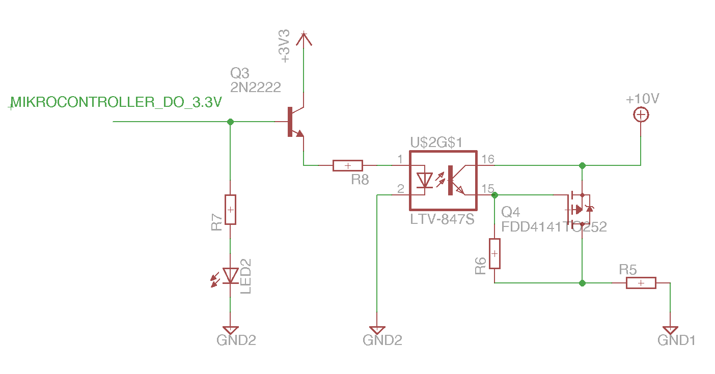

#4205405
@James (Gast)
>> IB = IC / beta
>beta ist gleich hfe?!
Ja.
>Also so wie im Anhang (DO4)!?
Jain. Geht zwar, aber damit ist dein Ausgang invertiert, sprich, wenn
dein uC eine HIGH ausgibt, ist der MOSFET gesperrt.
>Den R6 (10k) lass ich drin?
Ja, den brauchst du. Einer muss ja das Gate auf LOW oder HIGH ziehen.
>Welchen MOSFET hol ich da am besten?
Such dir den schönsten aus, bei 10V Ansteuerspannung am Gate
funktionieren alle.

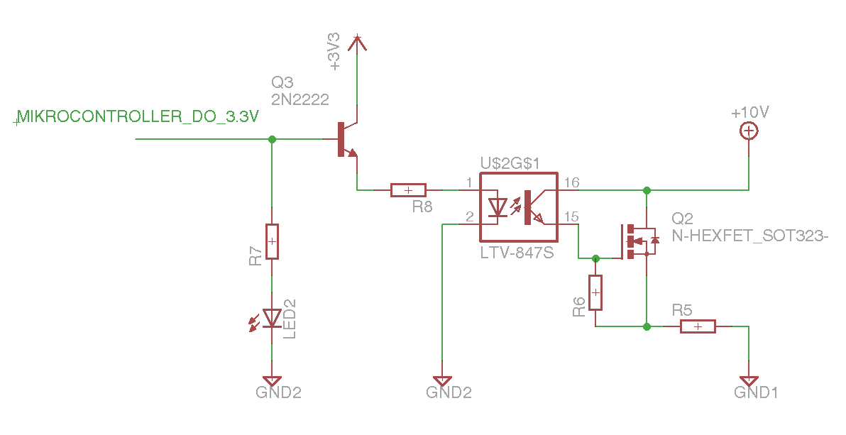

Gast #4205446
Heißt auf gut deutsch ich könnte den R6 und den OK auch "tauschen"
(siehe DO5), so dass der Widerstand Gate auf HIGH zieht (also der
normale Zustand aus/nichtleitend ist) und der OK Gate auf LOW zieht
(wenn am MC mein Ausgang HIGH ist leited dann der MOSFET)
Dann müsste ich aber mit dem OK (PIN15) auf GND1 also so wie im Anhang.
Das wär ein Problem da die Last also R5 nicht auf der Platine, sondern
über ne Schraubklemme angeschlossen ist.
(ich hab nur zwei Klemmen +10V und die andere wo die Last dran kommt.)
Oder hab ich da einen Denkfehler?
bekomm ich die Invertierung irgendwie anders raus?
#4205457
@James (Gast)
Ja.
Ja.
Hmmm. Schlecht. Dann solltest du besser einen Photomos nehmen. Der kann
das und hat alles integriert. Gibt es aber nicht bei Reichelt.
Conrad 504861
Nicht irritieren lassen von den 2,5A. Man kann die beiden internen
MOSFETs parallel schalten, dann gehen 5A (Schaltung C).
Ja, billig sind die nicht ;-)
Nein.
In der Software?

#4205492
@ James (Gast)
>was ist an der ansteuerung in DO4 nicht sauber?
Dein MOSFET wird niemals vollständig öffnen und damit viel Leitung
verheizen und ggf. wegbrennen, weil niemals die vollen 10V U_GS anliegen
können. Denn je höher der Strom durch R5 (Last), umso kleiner die
Spannung U_GS.
