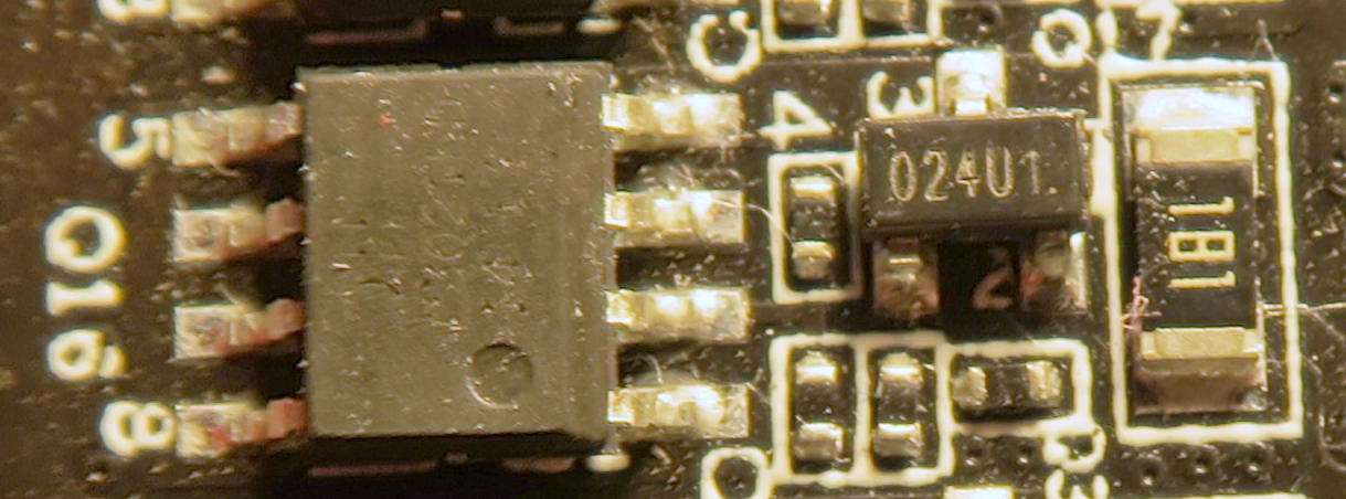

Hallo !

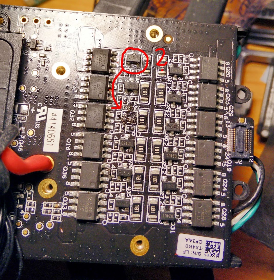

Leider habe ich ein Problem mit meiner Parrot bebop (Quadcopter).
Hier habe ich es geschafft ein SMD Bauteil "rauszureissen" (Ganz
woanders ORDENTLICH mit einem Schraubendreher gedrückt, abgerutscht und
BOOM.
Ich habe es ausgelötet.
Es handelt sich um ein 3 PIN Bauteil (Transistor oder 2 Dioden ?!) mit
der Aufschrift "024U1" oder "O24U1" (Erstes zeichen NULL oder OHHH).
Es gehört zur Schaltung eines der 4 Electronic Speed Controller = ESC so
das ein Motor jetzt nicht mehr dreht.
Ich habe bei entsprechenden Google Suchen nichts gefunden.
Kann mir jemand weiterhelfen um dieses Teil zu identifizieren um es dann
neu zu bestellen (oder ein vergleichbares) ???
Danke schön, natürlich hoffe ich das es nicht noch mehr Bauteile
"gehimmelt" hat beim anschliessendem Funktionstest..
Grüße,
Nils

von Frank B. (f-baer)
Ich tippe auf einen N-Kanal-MOSFET, eventuell so etwas wie eine
Notabschaltung.
Weiteres lässt sich schwer sagen, ohne wenigstens die konkrete
Beschaltung des DMC3102 zu kennen.
Da das Teil aber am Gate 2 des DMC3102 hängt, erscheint mir
diodenartiges erstmal nicht so einleuchtend.

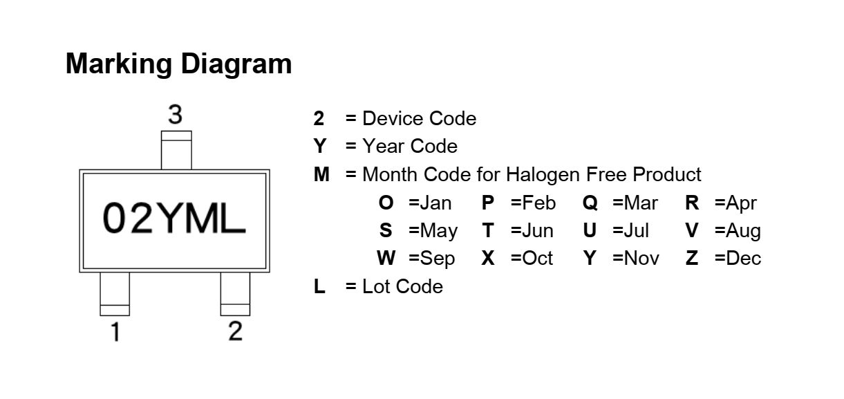

von Nils H. (nils_h657)
Ergänzung:
Im Modellbauforum meint jemand es müsse ein "Mtn2302n3" (natürlich in
SOT-23) sein.
Es irritiert mich das der das so sicher zu wissen scheint während die
Experten (Jaaa, ich meine Euch) da vielfältige Möglichkeiten sehen.
Ist der o.g. wenigstens ein plausibler Kandidat aus Eurer Sicht ?
Grüße,
Nils
Der MTN2302 hat laut Datenblatt auch Marking "2302"...

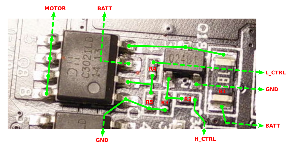

von Joe F. (easylife)
Scheint mir auch eher ein Inverter für eines der Gates des DMC3021LSD
(Diodes) links daneben zu sein, wird also keine große Leistung treiben
müssen.
"O2" könnte auf einen BST82 hinweisen (N-Channel, LogicLevel, 190mA,
Vgs(th) 2V)
Vielleicht kannst du ja nochmal ein Foto schießen, bei dem man erkennen
kann, wie dieses Bauteil mit dem DMC3021LSD verbunden ist.

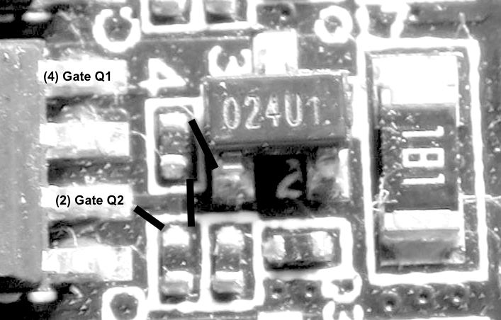

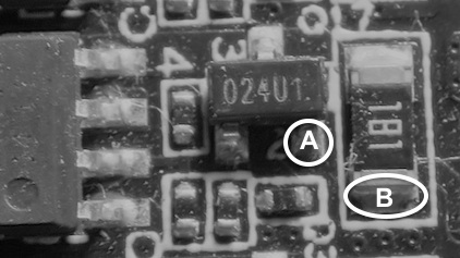

So, habe noch mal eine der 12 Baugruppen so "Makro wie möglich"
fotografiert...
(4 Motoren a 3 Phasen = 12 Baugruppen denke ich mir ?!)
Grüße,
Nils

von Georg G. (df2au)
Es wäre eine große Hilfe, wenn du die Schaltung rund um den Kandidaten
herum aufnehmen würdest.

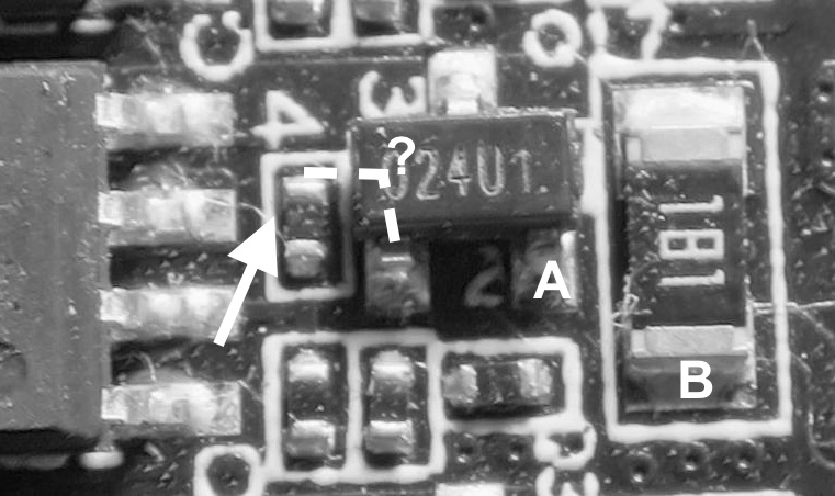

Hallo Georg, das hatte ich mit dem zweiten Bild versucht ?!
Grösser kriege ich es leider nicht und Leiterbahnen sind anscheinend
nicht zu erkennen.
Die abgebildete "Gruppe" ist 12 x vorhanden, in einer der Gruppen fehlt
halt das 024U1 Bauteil.
Oder meinst Du ein Bild das noch deutlich mehr zeigt als die 12xGruppen
Anbei noch ein Foto der gesamten Umgebung...
Nils

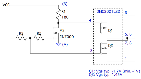

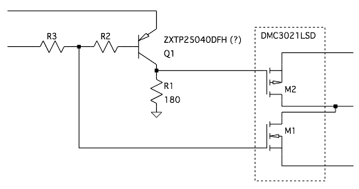

Nils H. schrieb:
> SOT23 muss ja (zumindest zum Test) nicht sein,
> "normales" Gehäuse ist ja okay.
Natürlich bestellst du den gleich in SOT23. Du willst ja die Platine
reparieren.
Um ihn mit einem Transistortester auszumessen, lötest du 3 Drähte an.
Das ist bei SOT-23 kein Problem.
Die Schaltung sieht mir in etwa so aus, wie im Anhang, d.h. der
Transistor arbeitet hier als Inverter für das 2. MosFET Gate.
Du könntest mal versuchen den in meiner Zeichnung "R2" genannten
Widerstand ausfindig zu machen (in dem Schaltungsteil, in dem das
Bauteil fehlt), und mit einem Multimeter diesen Widerstand messen.
Das gibt evtl. einen weiteren Hinweis darauf, ob das Bauteil ein FET
oder ein Transistor ist.
Hi !
Neeeee, ich hätte es nicht draufgelötet, bin aber gerührt ob Eurer
Sorgsamkeit :-)
Gaaanz so schlimm ist es nicht, hatte vor n Jahren (n ---> unendlich)
ein abgeschlossenes Grundstudium Elektrotechnik aber dann hats mich zu
den Programmierern verschlagen :-)
Und eben auch keine Praxiserfahrung.
Melde mich nach Transistorcheck !
Nils

Welchen "08/15" N-Fet hast du denn genommen?
Miss mal bitte an den Punkten A und B (in Bezug auf GND), welcher der
Punkte die Versorgungsspannung und welcher GND ist.
Ausserdem - wie schon gesagt - den Widerstand "R2" mal durchmessen.
Hallo Joe !
Argh, Peinlich: welche Punkte meinst Du mit A & B ?
Und mit R2 meinst Du ja den R2 aus Deiner Schaltung, da weiss ich ja
leider nicht welchem der auf der Schaltung existiert, aber mit ein
bischen Deduktion kann ich das ja vielleicht rausbekommen...
Der 08/15 ist ein 2N7000
Was die Hitze angeht: Ich lasse die Motoren mal ein bischen drehen und
check die Temperaturen mit einem FLIR, war sowieso mein Plan !
DANKE,
Nils
A,B, so wie in meinem Attachment markiert.
Der fragliche Widerstand ist der mit dem Pfeil markierte, vorausgesetzt
er hat eine Kupferverbindung vom "oberen" Ende zum Gate- oder
Basis-Anschluss des Transistors (so wie die gestrichelte Linie).
Ich kann das an den Fotos nicht erkennen, aber du müsstest es auf der
Platine sehen (oder nachmessen) können.
2N7000 ist NICHT ideal, hat einen viel geringeren Strom bei kleinen
Gate-Spannungen. Du kannst dir also innerhalb von Sekunden den
Leistungs-FET braten.

Hi !
Okay, die messe ich mal !

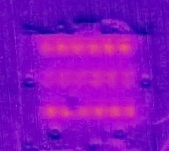

Hier ein FLIR Bild, es wird zumindest nichts unbotmässig warm im
Leerlauf...
Melde mich mal mit Messungen !
Anbei das FLIR.
Der dunkle Fleck in der Nähe des Schadens ist eben der abschattende
Transistor der auf dem real Bild natürlich noch nicht da war.
Grüße,
Nils
Wenn etwas warm wird, dann nicht im Leerlauf, und es wären dann auch Q32
Dein FLIR Bild ist zwar hübsch anzusehen, aber es fehlen
Temperaturangaben, und ich kann den Ausschnitt nicht dem
Platinenausschnitt zuordnen.
Also, ich nehme mal an es ist so:
Punkt A ist GND und Punkt B ist VCC, der Schaltungsteil sähe dann
ungefähr so aus, wie im Anhang.
Die Frage wäre dann noch, wie hoch ist die Spannung, mit der die Gates
vom DMC3021LSD getrieben werden (also VCC).
Hast du ein Oszilloskop zur Verfügung? Dann könntest du mal am Gate des
unbekannten Bauteils (jetzt 2N7000) mal das Rechtecksignal angucken, und
schauen, wie viel Spannung dieses Signal hat (Peak-Peak).
Der 2N7000 ist dann unter Umständen zufällig gar nicht so schlecht
gewählt.
Es gibt 2 potentielle Gefahren für den Leistungs FET (DMC3021):
- zu langsam fallendes Signal an Pin 4
- Q1 und Q2 gleichzeitig leitend.
Damit der 2. Fall nicht eintritt, darf der invertierende Transistor M3
nicht "zu früh" leiten, also bei Vgs von Q1 (1.45V) noch möglichst wenig
Strom durchlassen.
Beim 2N7000 wäre dies der Fall...
Wenn jetzt noch die Gatespannung (Rechtecksignal) am 2N7000 >= 3.3V (so
5V wären ziemlich gut) ist, dann könnte man das eigentlich aus meiner
Sicht so lassen.
Mit dem FLIR guckst du halt dann nochmal nach, ob sich Q32 nicht doch
mehr aufheizt als die anderen Leistungs FETs.
Hi ! Gerade hat mir der RC E-Mensch gemailt woher er das weiss...
Wenn man hier guckt und nur die ersten beiden Zeichen des Markings nutzt
= NULL,ZWEI "02" dann landet man bei SOT23 unweigerlich bei besagtem
N-FET.
Klingt gut, kokolores ?!
http://www.s-manuals.com/smd
Grüße,
Nils

Ah, verstehe jetzt erst. Der 2N7000 ist im TO-92 Gehäuse.
Du bräuchtest also einen 2N7002, das ist das gleiche wie ein 2N7000,
aber als SOT-23.
Die Schaltung einer einzelnen Halbbrücke sieht vermutlich so wie im
Anhang aus. Ein paar der Leiterbahnen kann man auf den Fotos erkennen,
den Rest ahnen. Die Widerstandsangaben mit ">" odr "<" sind grobe
Schätzungen. Wenn die Schaltung so stimmt und du am 24-poligen
Steckverbinder an der rechten Seite nichts anschließt, solltest du die
Widerstände, ohne sie auszulöten, direkt in der Schaltung messen können.
Die Eingänge L_CTRL und H_CTRL sind die high-active Steuersignale des
Motorcontrollers mit negativer Überlappung, um gleichzeitiges Leiten der
beiden H-Brücken-Mosfets zu vermeiden.
Die Schaltung würde prinzipiell auch mit einem Bipolartransistor
funktionieren, allerdings wäre dann R2 sinnvollerweise größer als 130Ω,
da der Transistor bei einem Kollektorstrom von 12V/180Ω=67mA keinen
Basisstrom von (5V-0,7V)/130Ω=33mA braucht, um in Sättigung zu gehen.
Liege ich mit meiner Vermutung richtig, dann kann als Mosfet jeder
Logic-Level-Typ mit einem RDSon im maximal einstelligen Ohmbereich
eingesetzt werden.

Ich glaube ein Stück Leiterbahn erkennen zu können, die zwischen Pin 2
(Gate Q2) und dem Widerstand darüber verläuft, und von diesem Widerstand
geht es dann vermutlich zum Gate des "024U1".
@TO: du hast ja jetzt ein Oszilloskop.
Damit könntest du mal gucken, ob an Gate Q2 und am Gate vom 2n7000 das
gleiche Signal anliegt, oder ein zeitlich versetztes Signal.
Wenn es versetzt ist, kannst du bedenkenlos den MTN2302N3 reinbauen, und
dann hatte Yalu X. und http://www.s-manuals.com/smd vermutlich
vollkommen recht.
Am oberen Ende des Widerstandes, den ich momentan für einen
Gate-Serienwiderstand halte, müsste dann allerdings GND liegen (also da,
wo im Foto die "4" gedruckt ist).

Hier ist noch ein Bildchen mit den Leitungen, die ich meine, klar zu
erkennen (grün durchgezogen) und denen, die ich erahne, weil sie in
Verbindung mit den sichtbaren nur so einen Sinn ergeben.
Im Schaltplan in meinem letzten Beitrag sind die Bauteilbezeichnungen
etwas durcheinander geraten. Eigentlich wollte ich mit R2 denselben
Widerstand wie Joe bezeichnen. Tatsächlich ist es aber ein anderer (s.
Anhang) und damit auch nicht der von Nils gemessene. Der von Nils mit
130Ω gemessene Widerstand ist in meiner Nomenklatur R4. Der Basis- bzw.
Gate-Widerstand des unbekannten Transistors, dessen Wert Aufschluss
darüber geben könnte, ob es sich bei den Transistor um einen BJT oder
einen Mosfet handelt, heißt bei mir R2, ist aber noch nicht gemessen
worden.
Joe F. schrieb:
> Ich glaube nicht, dass von der Steuerung 2 getrennte Gate-Signale
> kommen, sondern der FET das Gate-Signal von Q2 (etwas verzögert)
> invertiert.
Das Problem bei solchen Verzögerungsschaltungen mit passiven Bauteilen
ist, dass man nur das Einschalten, nicht aber das Ausschalten des
jeweiligen Mosfets verzögern darf, sonst hat ma nichts damit gewonnen.
Man kann so etwas bspw. mit Dioden und Kondensatoren realisieren (wobei
auch die Gatekapazitäten genutzt werden können), allerdings sind wir uns
inzwischen wohl einig, dass die Schaltung keine Dioden enthält.
Ein kleines Indiz für die These mit den zwei getrennten Steuersignalen
ist der Steckverbinder an der rechten Platinenseite, der genau die 24
dafür benötigten kontakte enthält. Bei einem gemeinsam für High- und
Lowside genutzten Steuersignal hätte dieser Steckverbinder kleiner
ausfallen können.
Dein Schaltungsvorschlag hat übrigens noch einen Denkfehler: Da dort die
beiden Gates mit komplementären Signalen angesteuert werden, sind die
Mosfets entweder beide aus- oder beide eingeschaltet, wobei letzteres zu
Rauch führen würde.
> Rauch führen würde.
Oops, das ist richtig.
Die Schaltung muss im Grunde genau so sein, wie du sie gezeichnet hast,
und es macht Sinn den 2N7000 oder 2N7002 gegen den dann geeigneteren
MTN2302N3 zu tauschen.

Ähh welchen 24-pol Verbinder meinst Du ? Der Rechteckige, offene
Verbinder der nach vorne hin aus der Platine ragt ist für die Bebop
Kamera die eigentlich über dem PCB sitzt.
Grüße,
Nils
Ups, dann nehme ich das diesbezüglich Geschriebene hiermit zurück :)
D.h. der oder die Motorcontroller sitzt/sitzen dann auf derselben
Platine wie der Leistungsteil?
Hallo !
Ja, alles ein PCB.
ARM CPU/GPU/RAM/Sensorik + WLAN + 4xESC + Kameradecoder.
Alles auf einen fetten Alukühler designed.

Frage mich gerade, warum das Ding 12 Leistungstreiber hat.
Kann es sein, dass sie die gleiche Platine auch für einen Hex-Copter
nehmen, und bei dir 4 Treiber gar nicht in Benutzung sind?
Das sind doch 3 Phasen pro Motor (brushless) --> 4 x 3 = 12 ?!?
Nils
Mh, klar. Zu heiss heute hier.

von Philip Bosma (Gast)
Hallo, ich weiss, es ist Jahre später, aber ich war ebenfalls auf der
Suche nach diesem "024U1" Aufschrift. Es betrifft einen TSM2302 N-Fet.
Es wurden hier kreatieve Lösungen gefunden, aber Andere die nur
neugierig sind, haben jetzt auch die richtige Antwort.
Beste Grüsse, Philip.
