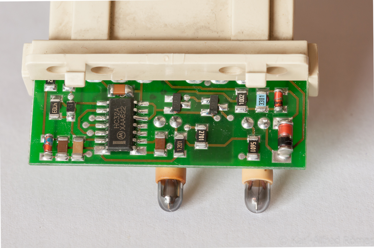

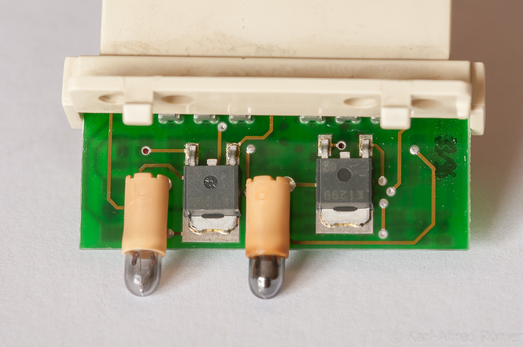

ich habe spaßeshalber mal das defekte (Lampe durchgebrannt)
ABS-Airbag-Anzeigemodul des Golf 3 meines Bruders geöffnet, um mir
anzuschauen, was den Preis auf 150€ hochtreibt.
Wie man auf meinen angehangenen Fotos sehen kann, enthält das Platinchen
überraschend viel Elektronik - dafür dass einfach nur zwei Glühlämpchen
ein oder ausgeschaltet werden...
Nehmen wir an, die Lampen benötigen 12V und die Steuergeräte liefern nur
5V Steuerspannung, dann verstehe ich ja noch geradeso, dass Transistoren
dazwischen geschaltet werden. Welchen Zweck könnte der Rest der
Schaltung haben?
Wie viel Strom können KFZ-Steuergeräte-Ausgegänge vermutlich liefern?
Würde es reichen, eine LED mit 1-2mA über einen entsprechenden
Vorwiderstand zum leuchten zu bringen?  Das würde die Schaltung ja
erheblichst vereinfachen.
Vielen Dank und viele Grüße
Karl

von Karl-alfred R. (karl-alfred_roemer)
Danke für Eure Antworten. Mit Russisch bin ich zwar nicht so vertraut,
aber der Schaltplan ist Gold wert.  Wobei ich immer noch nicht so ganz
verstehe, welche Funktion das HC32A-IC hat. Laut Datasheet es ist ein
4-Fach OR-Gatter. Aber welchen Sinn macht es, wenn man ein
Eingangssignal mit Masse verodert?  Dann muss hinten doch wieder das
Eingangssignal rauskommen!??  Bei allen vier Gattern wird nichts anderes
gemacht, als die Eingangssignale mit Masse zu verodern. Komisch.
Habe eben auch mal spaßeshalber eine fette 5mm 2V 20mA LED mit 470 Ohm
Widerstand eingebaut. Funktioniert prima und leuchtet genauso hell wie
die Glühlampe.
von Paul B. (paul_baumann)
Da sind noch RC-Glieder dran, die eine Verzögerung des Ausgangssignals
bewirken. Wahrscheinlich, um nicht bei jedem "Schluckauf" die ABS-Lampe
zu
schalten und des EBV-Signal wackeln zu lassen.
Was man hier aber schön sehen kann, ist die einfache Erzeugung der
Betriebsspannung nur mittels Z-Diode. Keine PANIK mit Verdrosselung und
Filterung und Festspannungsregler und was weiß ich noch Alles...
Wenn sich das hier jemand im Forum wagen würde, diese Schaltung in sein
Auto einzubauen....
Oh weh -wenn das die EXPERTEN sehen!
MfG Paul
von MaWin (Gast)
> Welchen Zweck könnte der Rest der Schaltung haben?
Sicherheit. Vermutlich kommen 2 Signale vom Steuergerät, und das
Lämpchen ist nur aus, wenn beide (unterschiedliche) Signale liefern.
Du könntest ja einfach den Schaltplan aufnehmen, das sind ja nicht so
viele Bauteile und alles ist klar erkennbar (und durchmessbar).
Vermutlich wird eine 5V1 Z-Diode die Spannungsstabilisierung für den
74HC32 übernehmen, mit Vorwiderstand und Siebelko, ggf.
Verpolschutzdiode, und die beiden 2SK1299 sind gut geeignet, die
Lämpchen mit dem LogicLevel anzusteuern.
Warum da noch 2 SOT23 Transistoren extra drauf sind, erschliesst sich
mir nicht. Ggf. liefert das Steuergerät auf "alive" Pulse und das ist
eine Pulserkennungsschaltung.
Die Preise von 150 EUR sind der übliche Wucher, weswegen man sich
bemüht, Autos ohne Elektronik-Schnick-Schack zu bekommen, bei mir kostet
der Blinker 500 EUR. Glücklicherweise beherrschen wir die Elektronik.

von Andreas L. (andi84)
Die scheinen das Oder-Gatter einfach als Buffer zu verwenden. War
vermutlich billiger als ein hex Buffer oder muss eh schon für was
anderes beschafft gerüstet werden.
Ganz rechts geht ein Pfeil raus. Das scheint ja ein Ausgangssignal zu
sein. Laut Google steht EBV für elektronische Bremskraftverteilung.
Könnte es sein, dass die RC-Glieder mit den nachfolgenden OR-Gattern
nur so eine Art Signalglättung mit nachgechaltetem Schmitt-Trigger
darstellen, mit dem Zweck, dass das Ausgangssignal EBV- nicht flackert?
Könnte mir vorstellen, dass ein flackerndes EBV-Signal das nachfolgende
Steuergerät irritieren könnte.
Habe gerade den Satz mit dem wackeln des EBV-Signales gelesen und wollte
meinen Text noch ändern, aber da war es schon zu spät.
Hatte zuerst nur das mit der Verzögerungsschaltung wahrgenommen und das
fand ich nicht einleuchtend. Daran hatte ich mich irgendwie gedanklich
aufgehangen.

von HildeK (Gast)
> zu
War wahrscheinlich so gedacht.
Aber RC-Glieder zur Verzögerung oder zum Unterdrücken von kurzen
Störimpulsen in Digitalschaltungen? Ja, kann man machen, wenn man einen
HC14 oder HC132 mit Schmitt-Eingängen verwendet - aber nicht mit den
restlichen.
Für den HC32 steht z.B. bei NXP
input transition rise and fall rate         max. 139 ns/V
also bei 5V sollte die Anstiegszeit < 700ns sein.
> restlichen.
Ich kann doch nichts dafür
Die Schaltung ist nicht von mir entwickelt worden, sie ist so im Auto
drin. (Wahrscheinlich in etlichen Tausend davon)
und tut wohl ihren Dienst.

von HildeK (Gast)
Das glaub ich gerne!
War auch Kritik am Entwickler, denn hier betreibt man Schaltungen
außerhalb der Spezifikation der BE - so was tut man nicht!
Dass das bei den Reviews von VW nicht auffiel, wundert mich schon.
