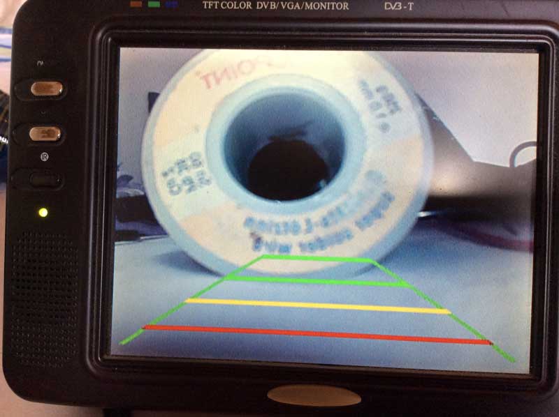

ich habe mir eine Rückfahrkamera bei ebay gekauft, in der Beschreibung
des Modells war nichts zu lesen von Bildspiegelung und Einblendung zu
lesen.

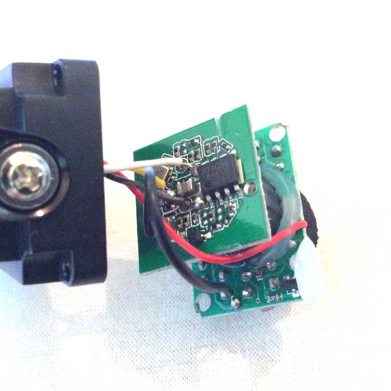

Jetzt habe ich die Kamera mal geöffnet,ob man das umstellen kann, aber
es ist nichts auf der Platine zu sehen. Es scheint auf der einen Seite
der Sensor mit vermutlich integriertem Controller zu sehen und auf der
anderen ein EEPROM 24CS02.
Wenn ich das EEPROM abklemme, dann wird das Bild nicht mehr gespiegelt
und die Einblendung verschwindet. Das Problem ist leider, dass der
Weißabgleich dann nicht mehr zu stimmen scheint und das Bild
einenRotstich aufweist.
Jetzt habe ich beim Start der Kamera mal einen Logger am EEPROM
mitlaufen lassen.
Könnt ihr da etwas rauslesen, wie man die Linien und Spiegelung
entfernen kann? Die Linien sind ja vermutlich aus Farbwerte und Pixel
angegeben

Brenner ist übertrieben, aber du brauchst natürlich einen I²C Master,
der EEPROMs beschreiben kann. Sowas kann im simpelsten Fall PonyProg am
Parallelport - nur, wer hat den heute noch? Es gibt auch Software für
Arduinos und Raspberry, um die Dinger zu lesen und schreiben, Mit
irgendwas hast du ja auch schon den Trace gemacht.
Zur Kamera ist es wichtig, zu wissen, welchen Chipsatz diese verwendet.
Es gibt zu einigen dieser Chips schon Unterlagen und Datenblatt, aber
dazu muss man den Chip wissen.

Ich habe noch den Sensor identifizieren können. Es ist ein OV7949.
Vielleicht lässt sich doch das Problem auch durch umprogrammieren des
EEPROMS ändern. Auch wenn ich noch nicht genau weiß, wie man von ihm
einen kompletten dump macht bzw dann einzelne Wert schreibt, da ich
keinen LPT-Port habe zum Programmieren
Das mit dem Arduino hat leider noch nicht geklappt, da ich mich da
leider zuwenig auskenne mit.. :/
