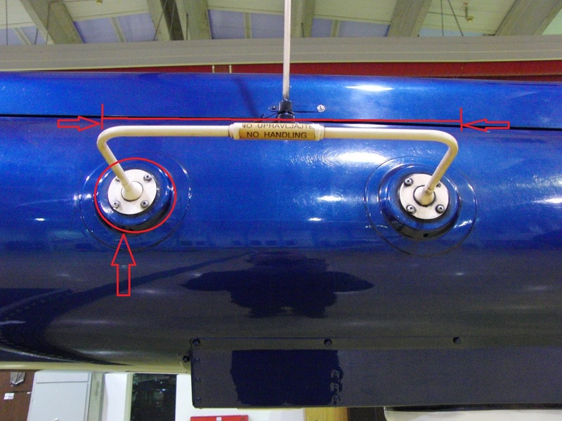

hier ist gerade ein Rettungshubschrauber vor dem Fenster vorbeigeflogen
und ich frage mich (mal wieder), was dieser "Griff" an beiden Seiten des
Heckauslegers ist.
Hier auf dem Foto ist er ganz deutlich vor den Dämpfungsflächen
erkennbar:
https://upload.wikimedia.org/wikipedia/commons/thumb/f/f6/Chr_5.jpg/1024px-Chr_5.jpg
Daß es wirklich ein Griff ist, glaube ich nicht. Ich meine mich nämlich
daran zu erinnern, daß direkt darüber eine Beschriftung ist, die das
Anfassen verbietet.
Nur was ist es dann? Magnetfeldsensor? Einfacher Kühler? Ringantenne?
Viele Grüße
W.T.

Walter T. schrieb:
> Ich konnte leider auf die Schnelle keine Information
> finden, welche Polarisationsebene Drehfunkfeuer haben.
Erstes Google-Ergebnis:
http://skyfox.de/media/products/101014_101014.pdf
Zitat:
"Die klassische VOR-Antenne ist eine V-förmige Dipolantenne, die
horizontal
zur Flugzeuglängsachse ausgerichtet  ist.  So  kann  sie  die
horizontal
polarisierten  VOR-Funkwellen  empfangen  und  zum  Empfänger
weiterleiten."
