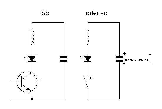

Sehr geehrtes Forum Im Rahmen meiner Abschlussarbeit beschäftige ich mich mit dem Bau einer Coil Gun, was bis jetzt auch relativ erfolgreich verläuft. Dabei entlädt sich ein Kondensator über einer Spule, gesteuert von einem IGBT. Der IGBT öffnet, Strom fliesst durch die Spule und ein Magnetfeld baut sich auf. Schliesst der IGBT wieder, so entsteht durch an der Spule eine grosse Induktionsspannung, die über einer Freilaufdiode abgebaut wird. Dabei wird viel Energie zu warmer Luft, das System ist ineffizient. Schön wäre es deshalb, diese Energie wieder im Kondensator aufzufangen. Problem hierbei ist, dass die induzierte Spannung über der Spule beim Abschalten ja wesentlich grösser als die ursprüngliche Spannung im Kondensator ist. Würde der Kondensator dabei Schaden nehmen? Überladen kann man ihn in dem Sinne ja nicht - es kommt ja in keinem Fall mehr Energie aus der Spule zurück, als der Kondensator vorher abgegeben hat. Somit lässt sich meine Frage eigentlich reduzieren auf: Ist es möglich, einen Kondensator mit einer Spannungsquelle grösser als die maximale Spannung des Kondensators zu laden, sofern man ihn nicht überlädt?

Schalte noch eine Diode in Reihe dazu, und der Kondensator ist danach fast wieder mit der gleichen Spannung aufgeladen wie vorher, aber mit umgekehrter Polarität, vorausgesetzt die Spule hat wenig Verluste.
Alle Lösungen, die ein langsames Abfallen des Magnetfeldes bewirken, reduzieren die Energie des Projektils. Das bitte bedenken bei Energieeffizienz.

Lukas F. schrieb: > Schön wäre es deshalb, diese Energie wieder im Kondensator aufzufangen. Hast du mal eine Skizze, wie du dir das denkst? Wo ist der Kondensator und wie willst du ihn laden? Ich kann mir das gerade nicht vorstellen ... Dass der Kondensator damit kein Problem hat, ist wohl inzwischen klar geworden.

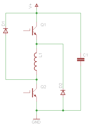

@ Lukas Frei (lukas_f) >Coil Gun, was bis jetzt auch relativ erfolgreich verläuft. Dabei entlädt >sich ein Kondensator über einer Spule, gesteuert von einem IGBT. Schön. >Der >IGBT öffnet, Strom fliesst durch die Spule und ein Magnetfeld baut sich >auf. Schliesst der IGBT wieder, so entsteht durch an der Spule eine >grosse Induktionsspannung, Nur wenn keine Freilaufdiode vorhanden ist. > die über einer Freilaufdiode abgebaut wird. >Dabei wird viel Energie zu warmer Luft, das System ist ineffizient. Wirklich? Wieviel Restenergie steckt denn noch in der Spule? Sollte nicht der Großteil ins Projektil abgeflossen sein? >Schön wäre es deshalb, diese Energie wieder im Kondensator aufzufangen. Warum? Die kWh kostet um die 25 Cent, da kann man schon SEHHHR lange laden, um mehrere dutzend Euro an Ladeelektronik wieder reinzuholen. >Problem hierbei ist, dass die induzierte Spannung über der Spule beim >Abschalten ja wesentlich grösser als die ursprüngliche Spannung im >Kondensator ist. Nö. Das passiert nur, wenn der Strom keinen Weg findet, weiter zu fließen. > Würde der Kondensator dabei Schaden nehmen? Du kannst ihn gar nicht mit Überspannung überladen, denn sobald der Ladestrom fließt, gibt es keine sonderlich hohe Induktionsspannung mehr. > Überladen >kann man ihn in dem Sinne ja nicht - es kommt ja in keinem Fall mehr >Energie aus der Spule zurück, als der Kondensator vorher abgegeben hat. Eben. >Ist es möglich, einen Kondensator mit einer Spannungsquelle grösser als >die maximale Spannung des Kondensators zu laden, sofern man ihn nicht >überlädt? Nein. Weil deine Spannungsquelle gar nicht genug Energie hat. Prinzipiell kann man Energie aus der Spule rückspeisen lassen. Ob das aber praktisch sinnvoll ist, ist eine ganz andere Frage. Dazu braucht man mindestens 2 Halbleiterschalter und 2 Dioden. Siehe Anhang. Q1 muss potentialfrei angesteuert werden.

CaptainAlbern schrieb: > Es gibt doch sicher Schaltungen, die es ermöglichen, einen möglichst > großen Teil der Energie der Spule, der normalerweise über die > Freilaufdiode zunichte gemacht wird, zurückzugewinnen. Und bevor man sich der Schaltung widmet, wäre es sicherlich sinnvoller, diese Energie erst einmal berechnet und/oder gemessen zu haben.
CaptainAlbern schrieb: > obwohl doch > der eine oder andere wissen müsste, wie es geht. Es mag Dich wundern, aber in der Elektronikpraxis beschäftigt sich niemand mit Coil Guns. Da geht es um Projekte, mit denen man seinen Lebensunterhalt bestreiten kann. Lukas F. schrieb: > Dabei wird viel Energie zu warmer Luft, das System ist ineffizient. Stell doch erstmal fest, welches Bauteil diese warme Luft erzeugt. Die Energie einer Spule kann man wie bei einem Eintaktflußwandler rückgewinnen.

CaptainAlbern schrieb: >dass Günter Lenz (Gast) helfen wollte. Ich verstehe >allerdings nicht, wie er es meint. Der Kondensator gibt die gespeicherte Energie an die Spule ab und danach gibt die Spule die Energie wieder zurück, und der Kondensator ist mit umgekehrter Polarität wieder aufgeladen. Das funktioniert aber nur gut wenn die Spule wenig Verluste hat. Die Ide von Falk Brunner ist auch gut, und hat den Vorteil, daß die Spannung sich nicht umpolt, aber da darf der Ansteuerimpuls nur sehr kurz sein, weil sonst Strombegrenzung durch den Ohmischen Widerstand der Spule einsetzt und die ganze Energie in Wärme umwandelt.

Günter Lenz schrieb: > mit umgekehrter Polarität Das lässt sich mit einer Brückenschaltung ja zum Preis von Verlust beheben.
