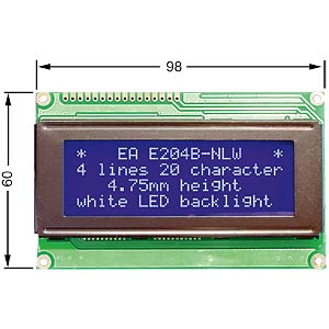

Habe das Problem das bei meinen LCD Display die Zeichen nur noch sehr
dunkel dargestellt werden.
Woran könnte es liegen?
Die Hintergrundbeleuchtung kann ich ganz normal regeln.

Wie hast du den Kontrastpin beschaltet?

von HansWerner (Gast)
Habe den Kontrast schon an GND angeschlossen.

von c-hater (Gast)
Was zum Teufel meinst du mit "schon"? Wo war er vorher angeschlossen?
Grundsätzlich: Die Kontrastspannung solcher LCDs hängt von vielen
Faktoren ab. Es mag Displays und Temperaturbereiche geben, wo
GND-Potential die optimale Einstellung ist. Aber es wäre wirklich reiner
Zufall, wenn das für dein Display und dessen aktuelle
Umgebungstemperatur wirklich die optimale Einstellung wäre...

von spess53 (Gast)
Hi
Dann hast du eine Kontrastspannung von 5V. Die typische Spannung liegt
aber bei 4,4V. Mach einen Trimmer rein.

Danke für die Hilfe, habe den Fehler gefunden.
(defekter Festspannungsregler für die Versorgung)
