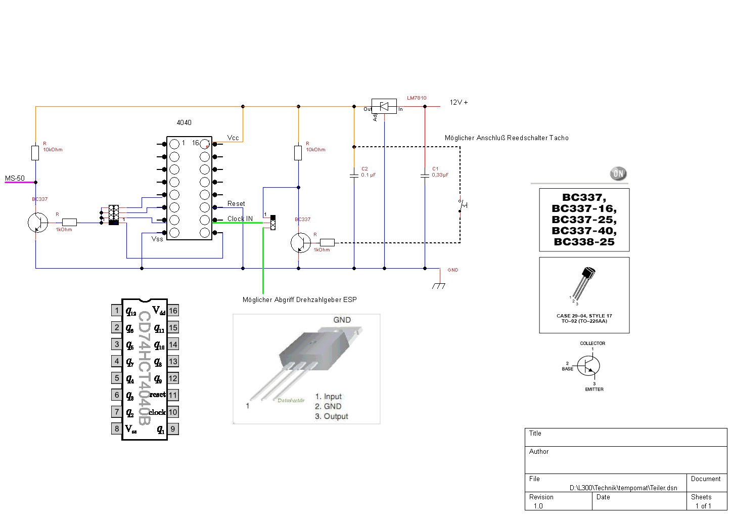

ich möchte mir am Fahrzeug ein digitales Signal schaffen um u.a. einen
Tempomat anzusteuern.
Ich habe am Tacho nachträglich einen Reedschalter montiert.
Dieser soll einen Cmos 4040 takten und der Teiler soll mir die
Möglichkeit der Anpassung der Taktrate geben.
Die Grundlagen der Schaltung habe ich mir im WWW erlesen. Ob sie OK ist
kann ich nicht mit Bestimmtheit sagen. Meine elektronische "Bastelzeit"
war vor 40 Jahren.
Ich wäre sehr dankbar für Anregungen und Hinweise ob meine Vorstellungen
so OK sind.
mfg Gernot
von Stefan F. (Gast)
Leider geht das nicht ganz so einfach, weil der Reed Kontakt (wie auch
jeder andere Kontakt) prellt. Dadurch wird der Zähler mehr Impulse
Zählen, als erwartet.
Du brauchst zusätzlich eine Entprell-Schaltung zwischen Reed Kontakt und
Zähler.

von Harald W. (wilhelms)
kasimodo schrieb:
> Wie könnte eine einfache "Entprell-Schaltung" aussehen?
Jenachdem, ob Dein Zähl-IC einen Schmitttrigereingang enthält oder
nicht (das ist je nach Hersteller des ICs unterschiedlich) brauchst
du eine unterschiedliche Entprellschaltung. Der Transistor in obiger
Schaltung dagegen ist überflüssig.
von MaWin (Gast)
kasimodo schrieb:
> was bedeutet "prellt"?
Dass er, pro Schlissvorgang, mehr als 1 mal elektrischen Impuls gibt,
und der Zähler ist schnell genug die zu zählen.
Dein Transistor hilft dagegen nicht.
http://www.dse-faq.elektronik-kompendium.de/dse-faq.htm#F.29.1
 VCC
 4k7
  |        74HC14
  +-100k-+--|>o-- entprellt
 reed  100n
 GND    GND
von kasimodo (Gast)
Danke für den Hinweis. Ich habe mal etwas nachgelesen um zu verstehen
was ihr hier meint. Sehe ich das richtig, das ein Tiefpass (Filter) eine
Möglichkeit wäre. Ich habe mal schnell meinen Entwurf etwas abgeändert.
Wie groß die Widerstände und der C sein muss, davon habe ich noch keinen
Plan.
Danke für eure Hilfe!
Gernot
Schau Dir das IC CD40106B an, oder CD4584B

von kasimodo (Gast)
Vielen Dank für die Hilfe und Infos.
Da muss ich wohl noch einiges überarbeiten und überdenken.
Gernot
von kasimodo (Gast)
sehe ich das richtig, dass der CD4040BE  von TI schon einen
Schmitt-Trigger im Eingang hat und ich damit nur noch einen Filter aus
den Widerständen und einem C davor setzen muss?
Datenblatt:
http://www.ti.com/lit/ds/schs030d/schs030d.pdf
Danke für die Hilfe
Gernot
So ist es. Jetzt musst Du nur noch versuchen, ein IC genau
von diesem Hersteller zu bekommen. :-)
von Falk B. (falk)
@kasimodo (Gast)
Ja.
