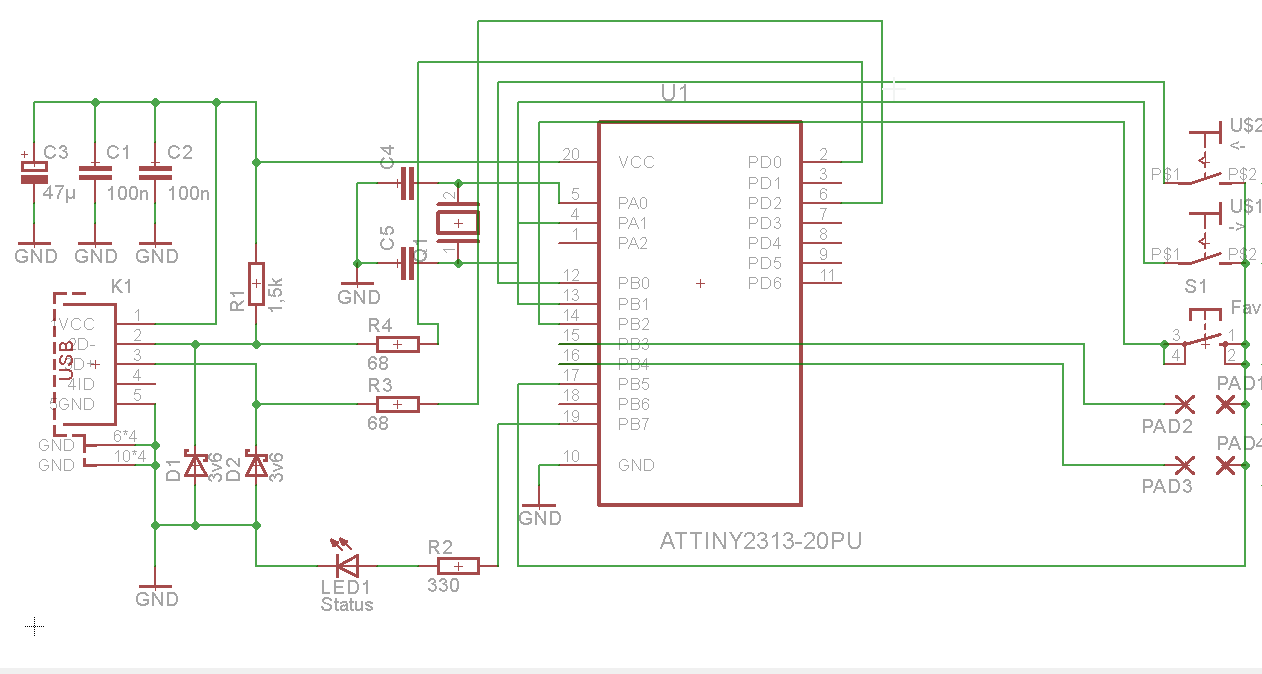

Hallo liebe Gemeinde,
wie viele andere versuche ich gerade eine eigene kleine Tastatur zu
machen.
Die Tastatur soll an den PC per USB angeschlossen werden, und 3
Buchstaben und 2 Pfeiltasten an den PC senden.
Ich habe bereits im Forum und im Internet sehr lange gesucht, habe ein
ähnliches Projekt gefunden, aber komme nicht ganz mit der
Umprogrammierung [Bascom] klar.
Hier der Link des gefundenen Projekts:
http://www.mcselec.com/index.php?option=com_content&task=view&id=322&Itemid=57
Habe bereits einen Teil angepasst, jedoch muss ich ja Irgendwo angeben,
welcher Taster, welchen Wert(Buchstaben) hat.
Könnte mir jemand zeigen wie das funktioniert mit einem Beispiel das ein
Taster z.B. den Wert(s) hat. (Damit ich das Prinzip verstehe.)
Es ist übrigens kein Problem wenn Shift dazu auch gedrückt wird.
Ich hoffe ich habe mein Problem gut beschrieben, und hoffe das mir
jemand helfen kann.
(Im Anhang ist meine Bereits etwas angepasste Version)
Schöne Grüße Michi
Gast #4206970
Michael P. schrieb:
> jedoch verstehe ich nicht wie so eine Data-Zeile mit einem Betimmten
> Taster (Eingang) verknüpft ist bzw. wird.
Steht doch auf der von Dir verlinkten Seite:
Keyboard matrix is 5x7, so it utilizes 35 keys (can be less or up to 49 using D5 & D6 port lines). In program keys represented with numbers from 1 to 35, corresponding combination is 3 bytes and has address in EEPROM as
First Byte =>N*3-2
Second Byte =>N*3-1
Third Byte =>N*3
Die Zuordnung erfolgt also über die Reihenfolge der "Data..." Zeilen.
