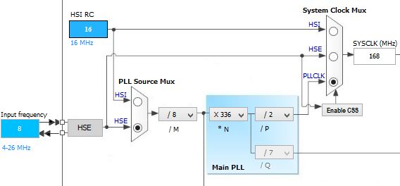

Darauf bin ich auch gerade gekommen :-) Danke. Gehe ich richtig der
Annahme dass es sich bei /M und /P um Prescaler handelt ? Bei was
handelt es sich um *N ? Ich weiss ein Teil vom PLL aber wie gesagt ich
bin gerade dabei mir das wissen anzueignen.
Und noch eine Frage
Wenn ich HSI = 16MHz einstelle
M : /8
N : *336
P : /2
bekomme ich eine SYSCLK von 336 MHz, was augenscheinlich nicht geht da
rot gekennzeichnet, was mich interessiert warum geht dies im
theoretischen & praktischen nicht, wie komme ich auf mein Limit ?
> M : /8
> N : *336
> P : /2
Genau, SYSCLK darf eben maximal 180Mhz sein. Du setzt also entweder M =
16 oder P = 4, wobei P = 4 die bessere Wahl ist, weil ein 2Mhz Takt
weniger jittert als ein 1 Mhz Takt - das ist vor allem für die I2S Clock
wichtig, die dich im Moment noch nicht so interessiert. Nimm aber immer
besser den HSE als den HSI Oszillator, denn der Quarz ist ja schon auf
dem Board und wesentlich stabiler als der HSI RC Oszillator.
