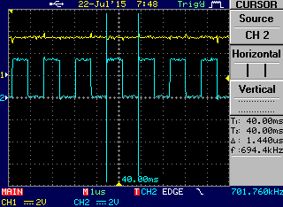

Ich habe eine Platine mit einem PIC32MX695F512 (Ethernet (Phyter), SPI
Flash, RTCC).
Nachdem ich mit dem Board diese Probleme hatte,
beschloss ich eine neue Platine nur mit dem PIC32 einem 16MHz quarz und
seinen Kondensatoren zu bestücken.
Angeschlossen ist ein ICD3.
Mein Problem:
Sobald ich den CN2 Pin auf GND lege, Triggert der Interrupt ständig.
Warum Triggert der Interrupt hier ständig und wieso sehe ich am
OUT0_IO (RB12/AN12/TCK) Ausgang ein Rechteckssignal von genau 1.440µS ?

Das angehangene Bild Zeigt den OUT0_IO (blau) und die Versorgungspannung
3.3V (gelb, offset +2V)

Ja, das lesen des Ports fehlt. Siehe hierzu Section 12 I/O Ports des
Reference Manuals kapitel 12.3.3.1:
When a CN interrupt occurs, the user should read the PORTx register
associated with the CN
pin(s). This will clear the mismatch condition and set up the CN logic
to detect the next pin change.
The current PORTx value can be compared to the PORTx read value obtained
at the last CN interrupt or during initialization, and used to determine
which pin changed.The CN pins have a minimum
input pulse-width specification. Refer to the “Electrical
Characteristics” chapter of the specific
device data sheet to learn more.
Oh man, ihr habt recht, damit geht es.
Scheinbar ist es nicht ok die Ports so zu lesen, man muss sie wohl
komplett lesen.
new  = (PORTB & 0x003F) | (PORTG & 0x03C0) | (swap.Val & 0x3C00);
