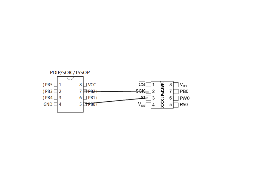

ich möchte das digitale Potentiometer MCP41100 über den ATTINY85
ansteuern. Ich hätte das folgendermaßen gemacht(siehe angehängte Datei).
Allerdings hat mich folgender Forenbeitrag etwas verwirrt:
Beitrag "SPI am attiny2313 initialisieren"
Kann man wirklich nicht den SCK-PIN des ATTINY mit dem SCK-PIN des MCPs
verbinden und ist es wirklich nicht möglich den SI des MCPs über den
MOSI des ATTINY zu steuern?
Danke schon mal in Vorraus!

Hallo Peter
Ich verstehe deine Frage nicht ganz. Natürlich kannst du die beiden SCK
pins miteinander verbinden. Vielmehr musst Du diese verbinden! Neben dem
reinen Datensignal benötigt deine Gegenstelle natürlich das Clocksignal,
um die Daten interpretieren zu können. Im Gegensatz zur
UART-Schnittstelle, bei welcher beide Teilnehmer vorher auf eine
geneimsame Taktfrequenz eingerichtet werden müssen, kann der Master hier
durch das Clock-Signal einen Takt vorgeben.
Ich würde llerdings noch externe PullUp's an den SPI-Leitungen
verwenden. Ansonsten ist deinme Schaltung okay. Sollte etwas nicht
klappen, dann liegt es an der Software und nicht an der Beschaltung.

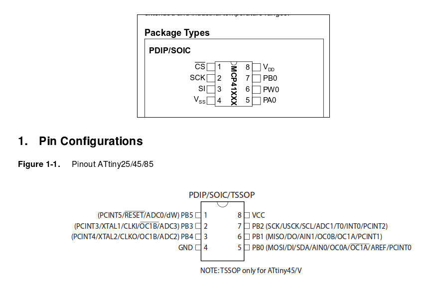

Peter,
du hast doch als Programmierer jede Freiheit die benötigten Portpins
frei zu wählen.
Merke ein attiny85 ist kein attiny2313.
Auf das USI-SPI Interface greife ich nie zurück und steuere meine
"SPI-Geräte" direkt an.
Laut Datenblatt des MCP41100
http://ww1.microchip.com/downloads/en/DeviceDoc/11195c.pdf
benötigst Du nur 3 Signale #CS, SI und SLK
Dann kann man auch sehr einfach das Timing aus Bild5-1:
"Timing Diagram for Writing Instructions or Data to a Digital
Potentiometer"
realisieren.

Dass sich PB5 bei Arduino "1" schimpft glaube ich dir jetzt einfach mal.
Aber was meinst du mit address (=0)?
Laut DB des DigiPots muss im ersten Byte der Befehl (Wert setzen oder
Shutdown) und die Auswahl des Potis (beim 41XXX immer Nummer 0) stehen.
Eine Adresse gibt es da nicht.
Zum setzen des Potis müsste da also 0x11 hin.
