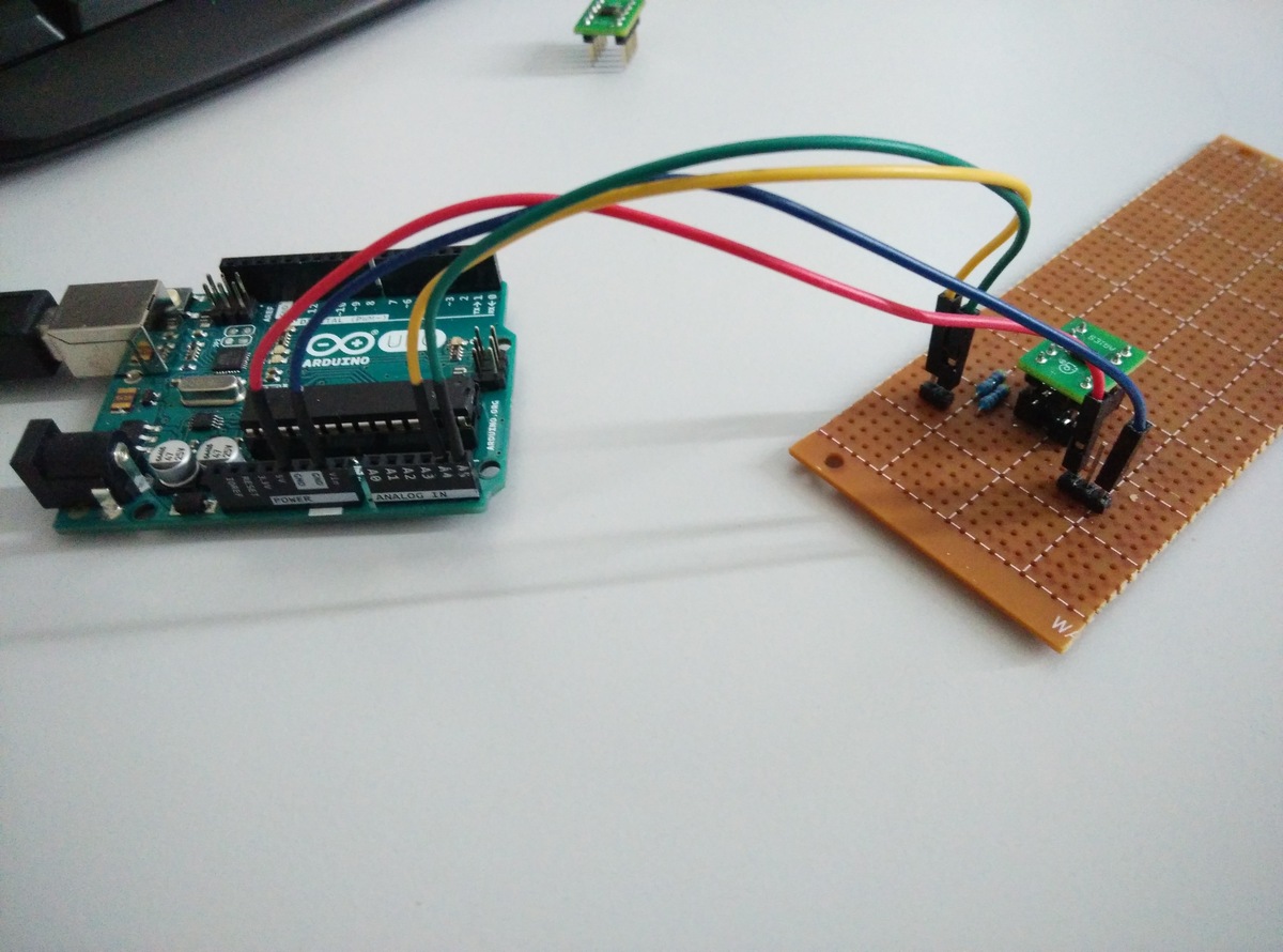

Hallo Leute,
ich habe folgendes Problem,
ich möchte meinen Arduino Uno mit dem AD5272 Digitalpotentiometer über
I2C verbinden. Über den Arduino I2C Portscanner sketsch hat das schon
funktioniert, und somit kenne ich die Adresse: 0x2c
jetzt komme ich aber irgendwie nicht weiter

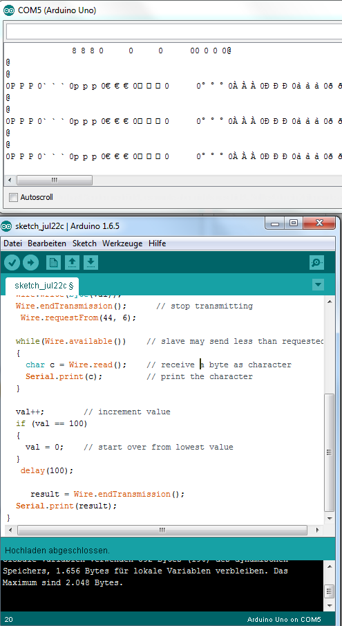

Das ist der Programmcode, ich möchte erstmal das der Widerstand vom Poti
erhöht wird, und das ich diesen dann über den Seriellen Monitor von der
Arduino IDE auslese, welcher Wert gerade eingestellt ist.
Aber raus bekomme ich nur das:
(((000888@@@HHHPPPXXX```hhhpppx x x
€"€"€"ˆ$ˆ$ˆ$�&�&�&˜(˜(˜( * * *¨,¨,¨,°.°.°.¸0¸0¸0À2À2À2È4È4È4Ð6Ð6Ð6Ø8Ø8Ø8
à:à:à:è<è<è<ð>ð>ð>ø@ø@ø@
(In einer Zeile)
Aber wie bekomme ich die Werte in Zahlen ?

byte result;
byte val = 0;
void loop()
  Wire.beginTransmission(44); // transmit to device #44 (0x2c)
  Wire.write(byte(val));
  Wire.endTransmission();      // stop transmitting
   Wire.requestFrom(44, 6);
  while(Wire.available())    // slave may send less than requested
    char c = Wire.read();    // receive a byte as character
    Serial.print(c);         // print the character
  val++;        // increment value
  if (val == 100)
    val = 0;    // start over from lowest value
   delay(100);
22
23
     result = Wire.endTransmission();
24
  Serial.print(result);
25
Ich habe den Code hier erweitert um
byte result;
Aber ich bekomme immer noch seltsame Zeichen angezeigt :(

Du bekommst von dem Digitalpotentiometer byte-Werte deklarierst sie aber
als char. Mit Serial.print() schreibst du diese dann. Die Komischen
Zeichen sind "Steuerzeichen" die den Werten entsprechen. Du musst die
byte-Werte erstmal in ein sinnvolles Datenformat umwandeln und dann
ausgeben.
OP #4207021
> ausgeben.
Das bekomme ich heraus, wenn ich byte anstatt char wähle.
Wie wandle ich denn die Werte um :( ?

Ich bekomme zwar die Meldung, dass das Digital Poti mit dem I2C
Portscanner Sketsch gefunden wurde, also liegt es nicht an der
Testschaltung.

Schick doch mal ein Foto/Schaltplan von deinem Aufbau. Vielleicht ist ja
was kaputt.

Mathias, vielen vielen dank :)
jetzt läuft das Digital Poti, der Widerstand lässt sich vom minimalen
Wert 28,8 Ohm bis 20kOhm einstellen.
Das Problem lag wohl das der Kommando Code 0b00001000 zum auslesen des
RDAC nicht vorhanden war.
Nochmals vielen dank.
Ps. Hier das Foto
