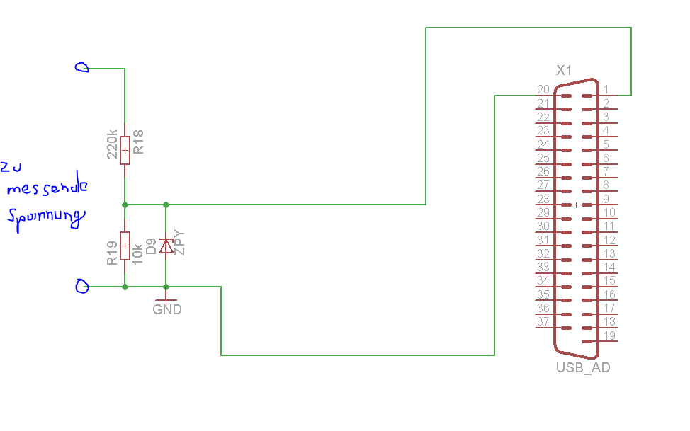

ich habe dieses Gerät zur verfügung :
http://download.bmcm.de/ger/dld.php?action=getdld&fileid=ds-usb-ad&version=latest&lang=de
jetzt würde ich gern den Messbereich erweitern, wäre das mit dem
Spannungsteiler (siehe Bild) in Ordnung ? Muss ich noch irgendwas
beachten bezüglich messbereichserweiterungen ?
Den Strom muss ich ja immer schön klein halten oder ?
Die Z-Diode sollte verhindern das Spannungen größer wie 5V(nachdem Sie
geteilt wurden) am Messsystem anliegen.
Viele Grüße
Hermann
Da musst du 2 Sachen beachten:
A: mit wieviel Strom kannst du "zu messende Spannung" belasten, bzw.
welche Messfehler verursacht der Strom in den Spannungsteiler.
B: Der Spannungsteiler wird mit dem Eingangswiderstand deines Messgeräts
belastet, laut Datenblatt 1 MOhm, liegt parallel zu deinem R19. Für
Präzisionsmessungen muss man den Spannungsteiler entsprechend ändern.
A verlangt nach einem im Vergleich zur Spannungsquelle möglichst
hochohmigen Spannungsteiler, B eher nach einem im Vergleich zu
Messgeräte-Eingang niederohmigen. Bei nicht allzu hohen Anforderungen
sollte das wie gezeichnet funktionieren. Das ist immer der Trick bei der
Elektronik: der richtige Kompromiss.
Bleibt als Problem noch die Z-Diode: innerhalb des (heruntergeteilten)
Messbereichs darf sie nur so wenig Strom durchlassen, dass das
Messergebnis nicht verfälscht wird.
Georg
Hallo Hermann,
Zu berücksichtigen ist das DIODEN auch sehr Große Rauschquellen sein
können...
