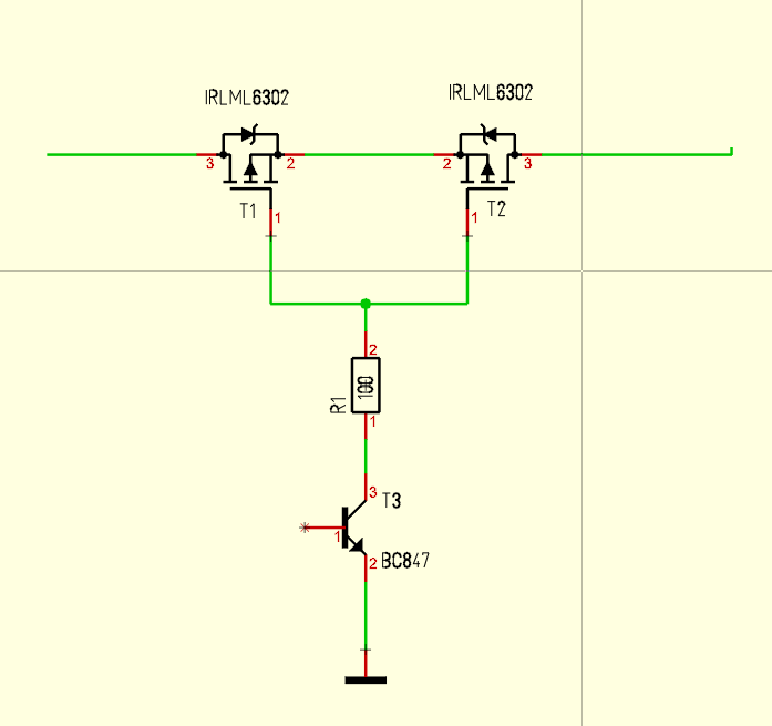

Besteht daher die Möglichkeit zwei FET antiparallel zu schalten, sodass
der Strom in beide Richtungen fließen kann?
Vielen Dank schonmal an alle
Gast #4207156
Ich vermute, dass Antiseriell nicht funktionieren wird, da dort immer
der Strom durch eine Body-Diode fließen muss. Somit hätte ich immer
einen Spannungsverlust von 0,7V.
#4207182
Wenn die Bodydiode von T1 T1 überbrückt, wird dessen UGs negativ und er
schaltet durch => Bodydiode wird überbrückt. Gleiches gilt, wenn der
Strom von "rechts" kommt.
Würde also funktionieren, ohne das der Strom dauerhaft über eine
Bodydiode muss ;)

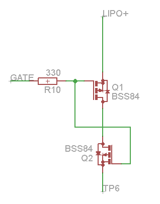

>> Hab gerade mal den Schaltplan geändert.
>> Wäre es so nun richtig wie es im Bild ist?
> Hmm, die Ansteuerung geht da nicht ganz so einfach.

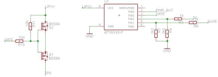

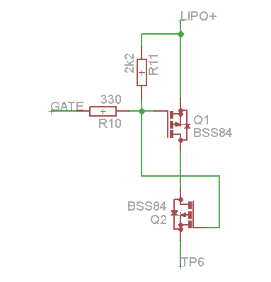

hab es nun nochmal geändert. Dort wo Gate steht hängt ein uC der
entweder gegen VCC oder gegen GND schaltet. Passt das so?

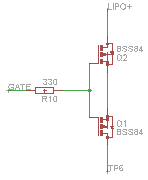

#4207483
Markus schrieb:
> Nun hab ich die Sources zusammengeschaltet. Ich versteh gerade leider
> noch nicht welchen Unterschied es macht wenn ich bei den P-Kanal FET die
> Sources statt die Drains zusammenschalte.
Dein Steuerpotential ist die Spannung zwischen Gate und Source. Nur wenn
du die Sources verbindest kannst du auch die Gates verbinden. Bei
vetbundenen Drains benötigst du zwei getrennte Gate-Ansteuerungen.

Ich muss dazu sagen, dass der Plan den ich eingefügt habe nun bereits
funktioniert. Vielen Dank schonmal an dieser Stelle für die schnelle
Hilfe.
