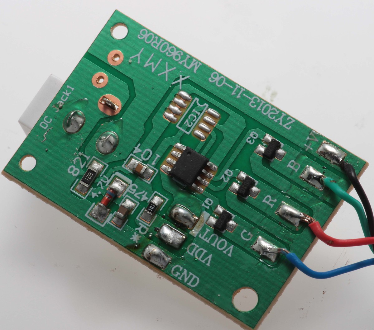

Bin neu hier und habe ein Problem mit einem Empfänger für einen LED
Strip.
Folgendes ...
Ich habe den Infrarot Empfänger kurzerhand durchgeschnitten und
verlängert.
Jetzt tritt folgendes Problem auf ...
Am Anfang empfängt der Empfänger Daten und die LED Strip regiert
entsprechend aber nach paar Minuten geht nichts mehr, auch keine Chance
den Empfänger zu "reanimieren" (durch Strom weg lassen ect.).
Anfänglich haben wir die LED Strip ausgiebig ohne die Verlängerung
getestet und dabei gab es keine Problem.
Auch haben wir das Modul mit der Platine ausgetauscht und den
verlängerten Empfänger ran gelötet und da das gleiche Szenario, nach
kurz zeit geht nichts mehr und die LED Strip bleibt auf den letzten Wert
eingestellt.
Frage, hat jemand ein Idee woran es liegen kann bzw. was hier falsch
läuft?
-Wärmeproblem?
-Kabelproblem (Masseleitung?)
-Jeder Draht ist auch eine Antenne, die jede Menge Dreck versendet oder
empfangen kann.

@oszi40
vielen  Dank für deine Antwort.
> -Wärmeproblem?
vermute ich auch aber nur insofern das es dem Empfänger geschadet hat.
Habe die 3 Adern 1:1 durchgeschleift
empfangen kann.
Dann würde ich erwarten das es irgendwann mal wieder geht oder gar nicht
erst funktioniert.
Kann es sein, dass der Widerstand zu hoch geworden ist durch die
Verlängerung (ca. 40-50cm) und das in irgendeiner weise dem ganzen
schadet?

Stefan J. schrieb:
> Wie kann es passieren das es zu hochohmig ist, ist das Kabel zu dick und
> würde davon was auf der Platine kaputt gehen?
Wahrscheinlich ist nicht der Widerstand des Kabels sondern die
Induktivität die stört. Auch mit dem kurzen Kabel wird es schon nicht so
toll gewesen sein und irgendetwas bringt dann das Fass zum Überlaufen,
da reichen schon ein paar Grad Temperaturerhöhung an kritischer Stelle.
Stefan J. schrieb:
> kannst du mir sagen A) wie groß oder was für ein Kerko es sein muss und
> wo an welche Stelle er platziert werden muss?
Das kommt auf die geschaltete Last an - 100n über der Versorgung dicht
bei den Leistungstreibern sollte schon mal helfen.
