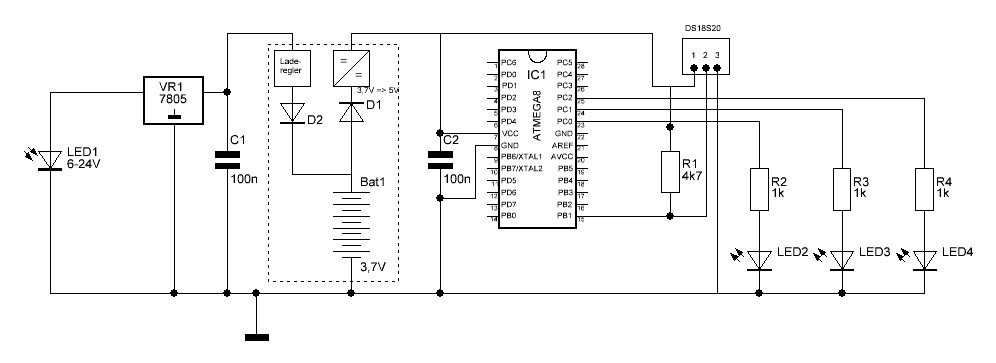

Hallo Leute,
ich verzweifel hier grad ein wenig an einem Projekt, für welches ich
noch genau 1 Woche habe. Ich muss ein Thermometer bauen der die
Außentemperatur misst und mithilfe eines ATmega8 die Temperatur in LEDs
ausgibt.
Die Skala sieht dabei wie folgt aus: (<15°C = blaue LED , zwischen
15°-25°C gelbe LED und alles über 25.0°C = rote LED).Ich habe die
Schaltung nach dem Schaltbild zusammengesteckt (Nur den rechten Teil vom
Schaltbild also die rechte Seite des ATmega8 betrachten). Die Main Datei
hab ich selber geschrieben da ich aber keine Ahnung habe wie man so
einen Temperatursensor bedient habe ich im Internet herumgesucht und die
DS18S20 Dateien bei magicpocket.net gefunden, es ist also sehr
wahrscheinlich dass die Schaltung deswegen nicht funktioniert weil die
DS18S20 Dateien falsch/nicht benutzbar sind.
Kurz zum Problem:
Sobald ich nun eine Spannungsquelle anschließe leuchtet egal welche
Temperatur es herrscht nur die LED die an PC0 angeschlossen ist und
keine andere es scheint also so zu sein als dass der Temperatursensor
garnicht angesteuert ist.
Die meisten Kombinationen von Mikrocontrollern und Temperatursensoren
die ich so gefunden habe verbinden die Ausgabe mit LCDs und nicht mit
LEDs deshalb wollte ich euch fragen wie ich dieses Projekt realisieren
kann bzw. wo die Fehler liegen in der Main Datei oder in der
Temperatursensordatei.
Ich habe noch folgende Seite im Internet gefunden:
http://physudo.blogspot.de/2013/05/temperaturmessung-mit-dem-ds18s20-uber.html
lässt sich hiermit der Temperatursensor richtig bedienen und falls ja
wie Implementier ich dass am besten in meine Main Datei?
#4207680
Sany P. schrieb:
> Kurz zum Problem:
Dein Hauptproblem ist, dass du gedacht hast das würde alles einfach so
aus dem Stand heraus funktionieren und deshalb bräuchtest du keine Debug
Möglichkeit, wie eben ein LCD oder eine UART oder sonst irgendwas, wo du
dir Werte ausgeben lassen kannst.
Jetzt geht nichts und deshalb bist du angeschmiert, weil du noch nicht
mal vernünftig debuggen kannst sondern auf raten angewiesen bist.
> Die meisten Ansteuerung von Mikrocontrollern und Temperatursensoren
> verbinden dass ganze mit LCDs
rate mal warum
Vielleicht hast du ja Glück und das ganze hängt an schlechten Timings.
Wenn ich so einen Mist schon sehe
#define fcpu_delay_us(num) delay_int(num/(LOOP_CYCLES*(1/(F_CPU/1000000.0))))
und eine eigene delay Funktion, dann schwant mir nichts gutes.
Der AVR-gcc hat eigene delay Funktionen mitbekommen (in delay.h) die
recht gut funktionieren. Tausch diesen ganzen delay Müll da mal aus.
void therm_write_bit(uint8_t bit)
  //Pull line low for 1uS
  THERM_LOW();
  THERM_OUTPUT_MODE();
//  fcpu_delay_us(1);//1
  _delay_us(1);
  //If we want to write 1, release the line (if not will keep low)
  if(bit) THERM_INPUT_MODE();
//Wait for 60uS and release the line
//  fcpu_delay_us(50);//60
  _delay_us(60);
  THERM_INPUT_MODE();
22
usw. usw.
vielleicht hast du ja Glück und das war bereits alles.
Wenn nicht. In der Codesammlung gibt es von einigen Leuten DS1820
Routinen.
Wenn du was vom Peter Danegger findest, die Routinen sind normalerweise
ausgereift.
Gast #4207690
Wenn man ein Programm irgendwoher kopiert, das den Temperatursensor an
PB0 erwartet, ist es blöd, den Temperatursensor an PB1 anzuschliessen.
OP (Firma: Schüler) #4209993
@MaWin: hab versucht den Temperatursensor an PB0 anzuschließen es ging
leider auch nicht bzw auch im Programm einfach mal umgeschrieben leider
keine Wirkung
@Karl Heinz: hab auch alle delay funktionen rausgelöscht aber denke eher
ich such mal wie von dir vorgeschlagen ein paar Lösungen von P.Danegger
und schreib die Temperaturansteuerung nochmal komplett neu. Ja ein LCD
wäre nicht schlecht gewesen aber leider hat unser Betreuer uns da nicht
genauer draufhingewiesen nur dass wir nen ATmega8, Steckbrett, paar
Widerstände/LEDs und nen Temperatursensor brauchen um nen Thermometer zu
bauen.
P.S: lässt sich so der Sensor ansteuern und in mein Programm
implementieren?
http://physudo.bplaced.net/Thermometer.c
