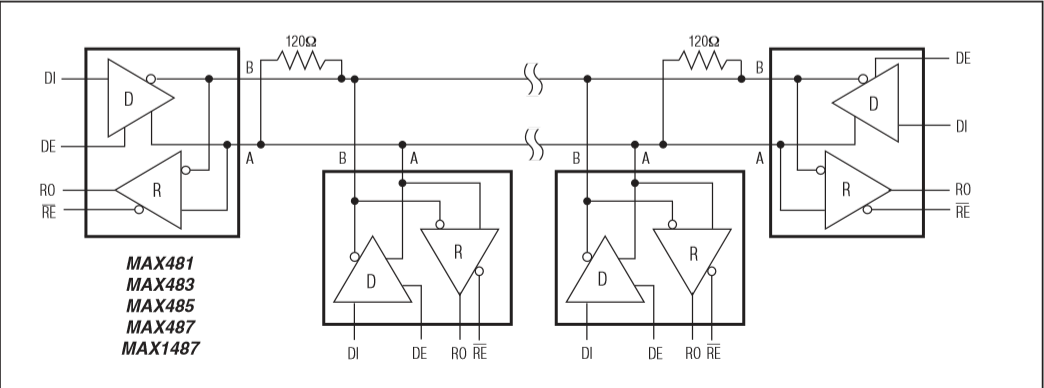

Ich hätte eine Frage zu einer Schaltung. Prinzipiell geht es darum die
Steuerleitungen eines RS485-Treibers mit dessen Signalleitung zu
treiben.
RS485-Bus für mehrere Teilnehmer
http://www.kriwanek.de/arduino/projekt-energiemessung/rs485-bus/285-rs485-bus-fuer-mehrere-teilnehmer.html
Folgendes ist mir bisher klar. Da der Ruhepegel von TXD High ist, sind
die Enable Leitungen in Ruhe auf Low und der Max485 ist im Receive
Modus. Wird nun eine logische 0 übertragen, wechselt TXD von High nach
Low und Enable von Low nach High. Hierdurch wird laut dem Datenblatt der
Transmitter aktiv und es wird auf der RS485-Leitung eine logische 0
übertragen (A-B) < 200mV.
Mir stellt sich nun folgende Frage:
Wenn eine logische 1 übertragen wird, wechselt TXD auf High und Enable
auf Low. Laut Datenblatt geht der Transmitter nun in den hochohmigen
Zustand und der Receiver wird aktiv. Warum liegt an der RS485-Leitung
nun eine logische 1 (A-B) > 200mV an?
Bin gespannt auf die Antworten ;)

Noch was:
/RE (Pin 2) sollte fest auf GND gelegt werden. Nur so kann der sendende
Controller die eigene Nachricht mitlesen, und Kollisionen am Bus
überhaupt erkennen.
DI (Pin 4) kann ebenfalls fest auf GND liegen, und das invertierte
TxD-Signal nur an DE (Pin 3). So vermeidet man Spikes auf dem Bus.

OP (Firma: Student) #4208848
Vielen Dank erst mal für die vielen Antworten.
Das Protokoll läuft folgendermaßen: Es gibt einen Master der mehrere
Slaves anspricht. Nur wenn ein Slave angesprochen wird antwortet dieser.
Er sendet nie von selbst. Hierdurch sollte es keine Kollisionen auf dem
Bus geben.
Nun weiter zur Schaltung:
Das heißt, um einen Ruhepegel von (A-B) > 200 mV zu erzeugen füge ich
einen Pull-Up von Leitung A auf VCC und einen Pull-Down von Leitung B
auf GND ein?
Hätte jetzt als Pull-Up und Pull-Down einen 330 Ohm genommen. Dann
liegen im Ruhefall an A 1,9V und an B 1,4V an => 500mV Differenzsignal.
Wären dann ca 14mW Verlustleistung im Ruhefall.
Ist das soweit in Ordnung?
