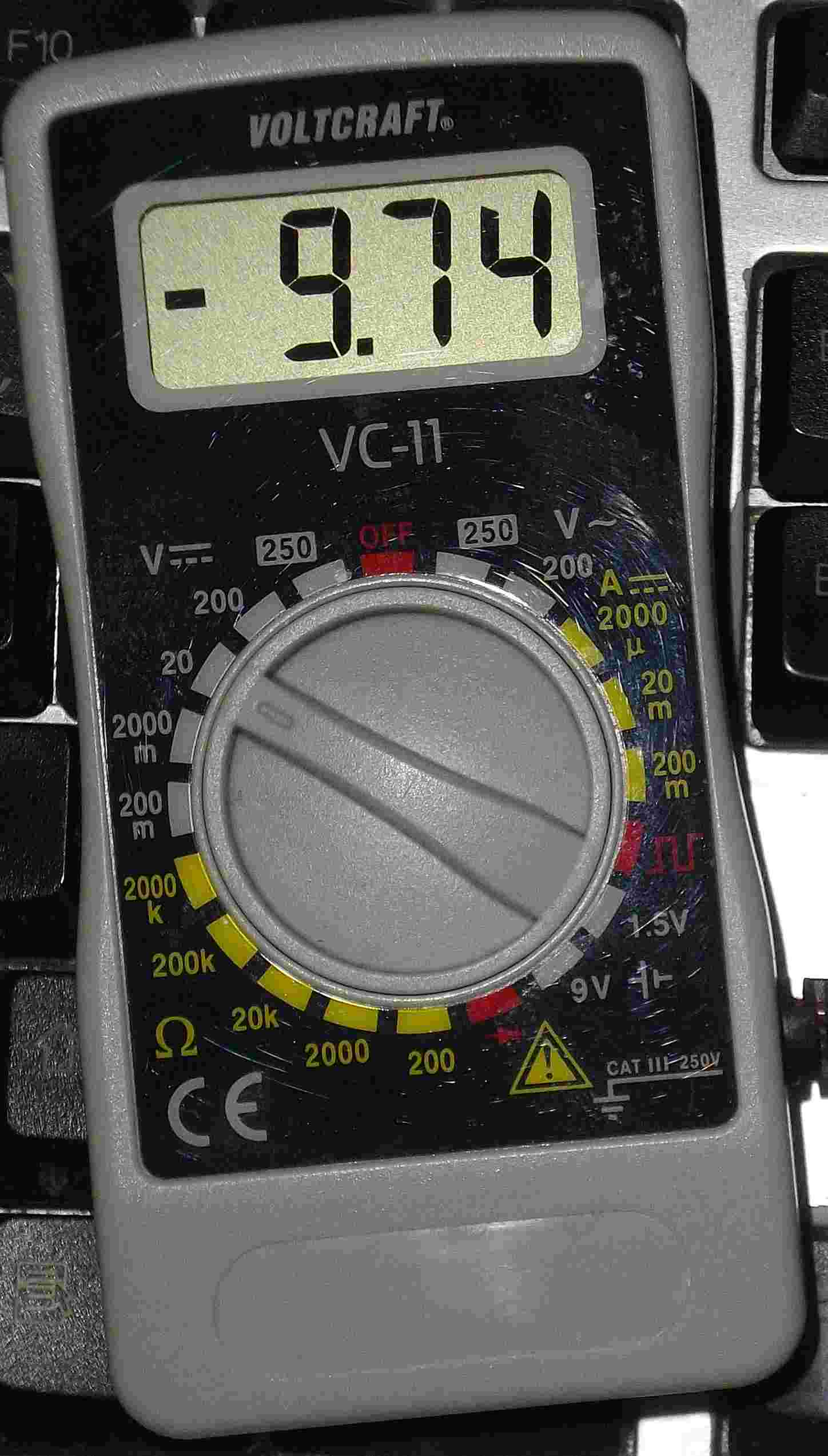

Gast #4208740
oszi40 schrieb:
> Glaube ich nicht, aber 3V Differenz habe ich schon erlebt.
Das schafft man leicht mit dem abgebildeten Qualitätsprodukt.
Das Teil wird von zwei LR44 Knopfzellen angetrieben, und verwendet
offenbar diese als Referenzspannung.
Mit neuen Batterien, stimmt die Anzeige halbwegs, aber je schlechter die
Knopfzellen werden, umso höher wird die angezeigte Spannung.
?!? schrieb:
> Das ist schon krass. Eine Stelle nach dem Komma hatte ich auch
> schon, aber 3V? Das kann ja noch nicht mal Aldi gewesen sein, das war
> bestimmt ein Werbegeschenk vom Pfennigpfeifer :-)
Nein, so etwas bekommst du vorwiegend bei dieser Firma "Seit mehr als 90
Jahren bieten wir Ihnen hochwertige Elektronik-Produkte, einen
erstklassigen Service und ein Sortiment, in dem Sie sicher fündig
werden."
... und der Preis für dieses  Modell ist ständig gestiegen.
Das Meßobjekt auf dem Foto war übrigens ein 9V-NiMH-Akku, von dem mein
etwas besseres und gelegentlich überprüftes Voltmeter zur gleichen Zeit
meinte, es seien nur 9,088V.
