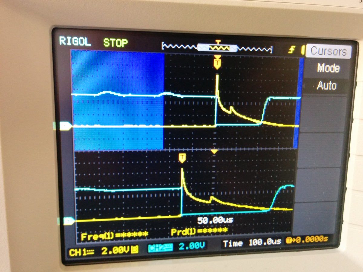

Ich habe mir einen Clone vom MightyOhm Geigerzähler gemacht, am Schema
habe ich nur folgende Änderungen gemacht:
- Atmega 328 statt Attiny
- Die Pin-Header weg
- LCD Display hin
Am den Rest der Schaltung hab ich eins zu eins übernommen.
http://mightyohm.com/files/geiger/geiger_sch_fixedR5R6.png
Das Teil funktionierte auf den ersten blick einwandfrei, es piepst vor
sich hin.

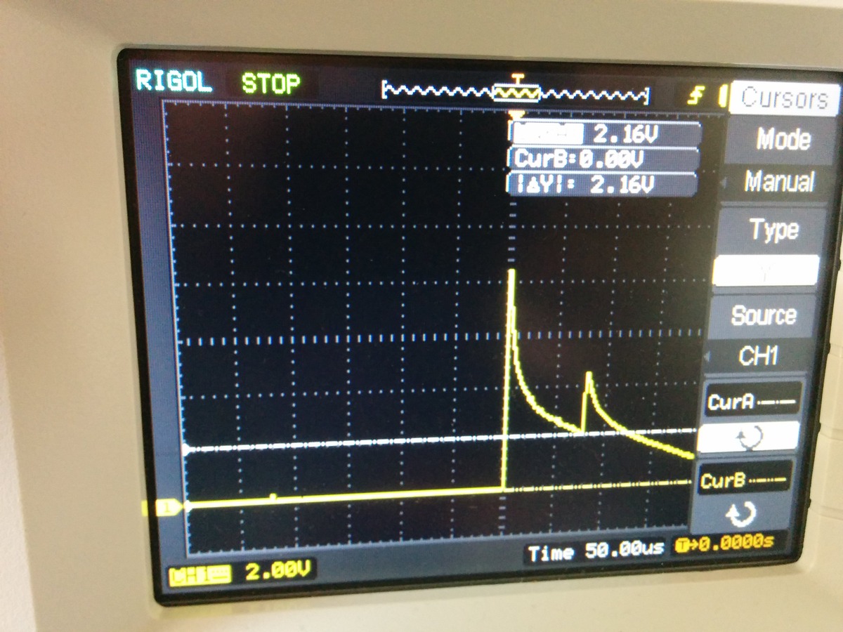

Bei genauerem Anschauen mit dem Oszilloskop ist mir aber aufgefallen,
das wenn man mehr Impulse zählt, werden einige garnicht registriert!!
Ich habe eine Uranglasperle ans Zählrohr gelegt. Uranglas strahlt ja
nicht sehr stark... z.B. im Vergleich zu einem Glühstrupf.
Da nun aber schon bei so schwacher Strahlung einige Impulse verloren
gehen, wird es bei höherer Strahlung wohl sehr ungenau.
Das Problem ist, das der Transistor zu lange geschalten bleibt. Ich
hatte mit dem Osizilloskop einmal direkt an der Röhre gemessen (GELBER
CHANNEL) und eimal am Pin des Mikrokontroller (BLAUER CHANNEL). Wie man
auf den Bildern sehen kann, kommen 2 Pulse hintereinander vom Zählrohr,
während der zweite Impuls stattfinded, ist der MC-Pin aber immer noch
low.
Kann man das irgendwie beheben? :(

Du könntest den C2 kleiner machen oder ganz weglassen, aber
wahrscheinlich ist das Problem nicht auf dieser Platine.
Wie geht es denn hinter dem Kollektor des Q2 weiter?
 Auch mal daran denken, dass der 2. Impuls bei 75µs evtl. nicht echt
ist, sondern synchron mit dem Spannungswandler durch das Nachladen des
Speicherkondensators verursacht wird.

Hast Du Dir mal das Datenblatt der Röhre angeschaut?
Siehe: https://www.mikrocontroller.net/attachment/104718/SBM-20_GER1.pdf
Da steht: "Dead Time (bei U=400V, μS): 190"
In den russischen Datenblättern finde ich allerdings die Dead Time
nicht,
nur in den englischen - da könnte es also Übersetzungsfehler geben.
Deine Pulse sind auf dem Oszi IMO dichter zusammen, die Abklingzeit der
Spannung am Transistor ist (für 190µs) ungefähr korrekt.
C2 ist es nicht alleine, eher die Röhre.
C2 hat mir den Widerständen eine Zeitkonstante von 27µs, auf dem
Oszi-Bild sieht es nach irgendwas mit >100µs aus. Passt auch so in etwa
mit den 190µs zusammen, die jemand anders erwähnt hat.
Ich habe damals ein LND712 verwendet, das hatte bei mir so 60-70µs (90
lt. Datenblatt). Daher wäre das dann villeicht eine Option.
ABER:
Du has eine Totzeit von <200µs - bei 1CNT/s ist damit der Detektor für
0,02% der Zeit blind. Bei ausreichender Messzeit fällt das dann nicht
mehr ins Gewicht.
Bei 100 CNT/s verpasst du <= 2% der Impulse, ab da wird es dann
interessant. Aber dann solltest du eher schon rennen ;-)
-> daher würde ich das so akzeptieren.
Oder du rechnest das drauf.
OP #4211676
WehOhWeh schrieb:
> ABER:
> mehr ins Gewicht.
Das mit der Totzeit hab ich auch gelesen, doch ich habe das so
interpretiert, das in dieser Totzeit, die Röhre keinen Impuls messen
kann! Also wenn ein Puls bei 1 us auf die Röhre trifft, und ein Puls bei
ca. 100 us, so wird dieser Puls von der Röhre nicht registriert... oder
sehe ich das falsch?
Mein Problem ist ja nicht, das der Impuls nicht kommt, sondern das ein
Puls kommt, vom MCU aber garnicht registriert wird/werden kann. Ich
werde zum Test nun mal den C2 überbrücken
