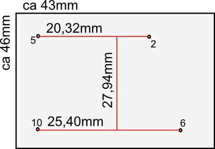

Hi Leute,
ich suche als Ersatzteil für ein Weidezaungerät einen Transformator.
Das Weidezaungerät ist ein Gallagher S15.
Der Trafo ist am "Ende" der Schaltung vor dem Anschluss des Zauns. Auf
der Primärseite wird ein Kondensator (auf ca. 600V) aufgeladen, der dann
über einen Thyristor schnell entladen wird und damit auf der
Sekundärseite -dort wird der Zaun und die Erdung angeschlossen- einen
hohen Spannungspuls induziert.
Entsprechend hoch (einige kV) sollte die Spannungsfestigkeit auf der
Sekundärseite sein.
Der originale Trafo ist defekt (Sekundärwicklung kaputt, "unendlich"
hoher DC-Widerstand, Vergussmasse an einer Stelle aufgeplatzt),
entsprechend kann ich auch kein Übersetzungsverhältnis messen, aber ich
tippe auf irgendetwas zwischen 1:5 bis 1:20.
Die Induktivität auf der Primärseite beträgt ca 0,5mH.
Der Trafo ist in einem undurchsichtigen Plastikgehäuse vergossen.
Der Support von Gallagher stellt sich leider quer und gibt keine Daten
oder Einzelteile als Ersatz heraus.
Die Abmessungen sind in der angehängten Grafik abgebildet, alle 4 Pins
sind im 2,54mm-Rastermaß.
Die Primärspule ist zwischen Pins 2 und 6, Sekundärseite zwischen 5 und
10.
Hat jemand eine Idee, woher ich ein passendes Ersatzteil bekomme?
#4209942
Ich nehme an, Du legst einen gewissen Wert darauf, das die Tiere
hinter dem Zaun überleben? Dann solltest Du nur den Originaltrafo
vom Originalhersteller des Gerätes einbauen.

Gast #4209965
Danke für die schnellen Antworten.
Stromversorgung ist über Batterie, Impulsenergie ist -meinem Verständnis
nach- durch die Energie im Kondensator der Zwischenstufe begrenzt,
sollte also nicht tödlich für die Tiere werden.
Ich kann Gallagher schon verstehen, dass die
1. lieber 135€ für eine Ersatzplatine nehmen, statt mir für 30€ ein
Ersatzteil zuzuschicken und
2. externen Leuten die Reparatur aus Prinzip nicht zutrauen/zumuten
möchten.
Wenn niemand einen Standard-Hersteller für solche Trafos o.ä. empfehlen
kann, bleibt wohl wirklich nur die Möglichkeit, ein defektes Gerät zu
suchen.
