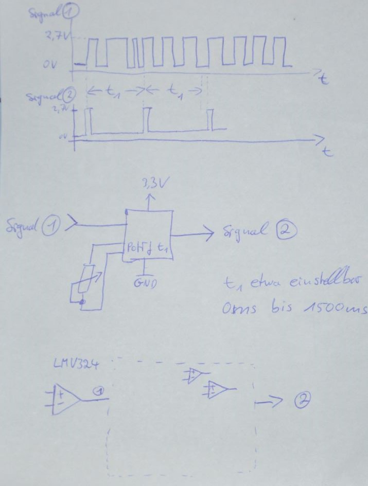

ich bin momentan auf der Suche nach einer möglichst einfachen Schaltung
für folgendes Problem.
Signal 1 besteht aus zufälligen Flanken, Breite und Anzahl ist
undefiniert.
Sobald die 1. Flanke von Signal 1 die Schaltung erreicht soll der
Ausgang, also Signal 2, Schalten (auf die Flankenbreite kommt es nicht
an, sie kann sehr klein oder auch sehr lang sein, hauptsache nur eine
einzige Flanke - kein Prellen).
Danach sollen alle weiteren Flanken von Signal 1 ignoriert werden bis
eine Einstellbare Zeit (t1, über Poti einstellbar) abgelaufen ist.
Nach Ablauf von t1 wird die nächste Flanke von Signal 1 wieder
durchgereicht.
Den Schaltungsaufwand möchte ich so gering wie nur möglich halten. Es
sind noch zwei OPs (LMV324) frei. Mit denen hatte ich auch schon
versuche gestartet. Aber ohne großen Erfolg. Vielleicht gibt es
einfachere und bessere Lösungen.
Ein weiteres IC wäre auch denkbar.
Habt ihr Ideen?

Alo einen Schmittrigger, damit aus dem sich langsam anschleichenden
Signal wirklich eine Flanke wird und dahinter ein nicht retriggerbares
Monoflop.

Verstehe ich richtig:
Flanke kommt - Ausgang schaltet in den aktiven Zustand.
Nach einstellbarer Zeit schaltet Ausgang in den Ruhezustand
und ist wieder bereit für den nächsten Zyklus.
Bei den handelsüblichen Schaltkreisen (nicht retriggerbares
Monoflop) geht das Auslösen meist nur mit ENTWEDER steigender,
ODER fallender Flanke.
Allerdings kann man sich mit einer Zusatzschaltung aus beiden
Flanken einen kurzen Nadelpuls erzeugen, der zum Auslösen
benutzt wird.

Genau, so mein ich es. Entweder nach der einstellbaren Zeit geht der
Ausgang in den Ruhezustand oder nach mind. 100ns.
Ich löse damit nur einen Interrupt aus, an einem System wo ich nur die
Flankenrichtung beeinflussen kann. Sonst leider nichts (hätte es sonst
per Software gelöst).
Hier werde ich wohl dicke mit einer Implusdauer von mind. 100ns
hinkommen und es ist auch nicht schlimm wenn er länger dauert, wie z.B.
die eingestellte Zeit.

Genau.
Der 74HC221 ist so ein "nicht retriggerbares Monoflop",
dass deinen Ansprüchen genügen sollte.
Durch die Schmitt-Trigger-Eingänge ist es auch relativ
prellsicher.
Die Mindestpulsbreite ist laut Datenblatt ca. 200 ns.
Wenn du damit leben kannst...
Aber du musst dich halt auf die positive, oder negative
Flanke festlegen.
