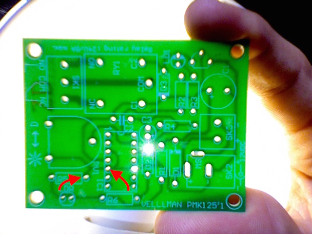

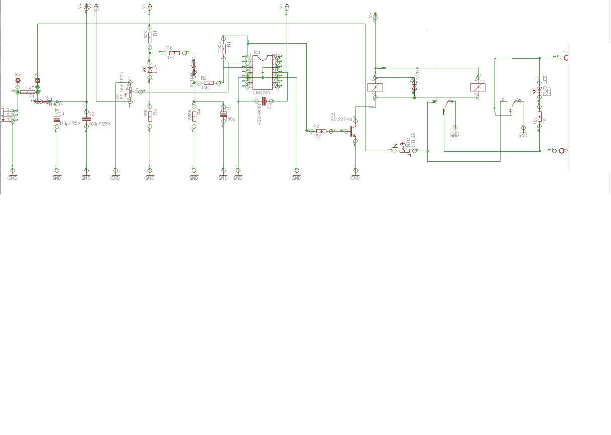

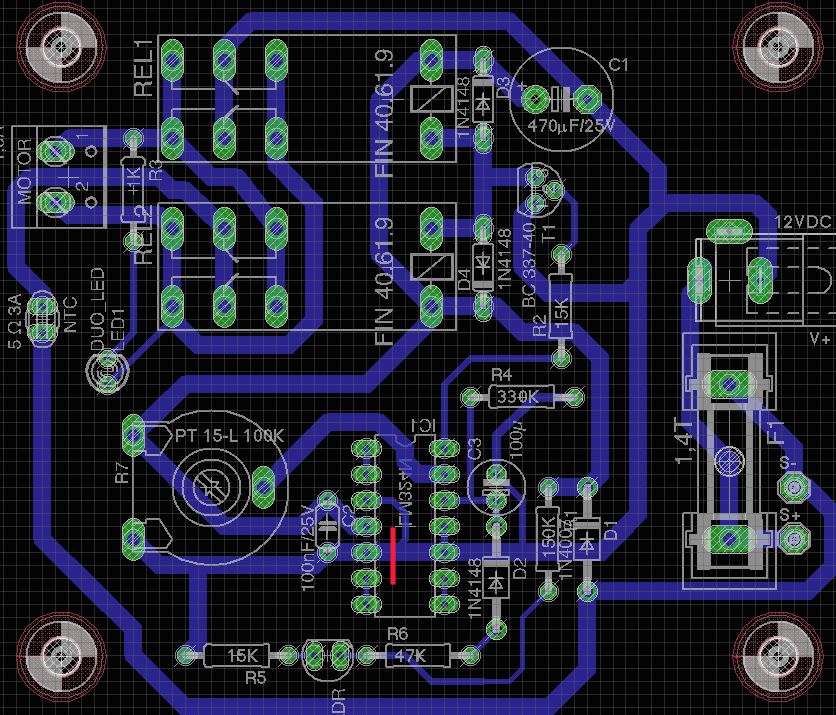

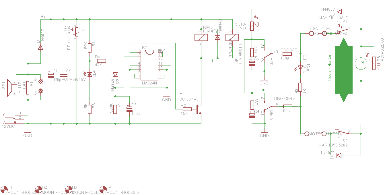

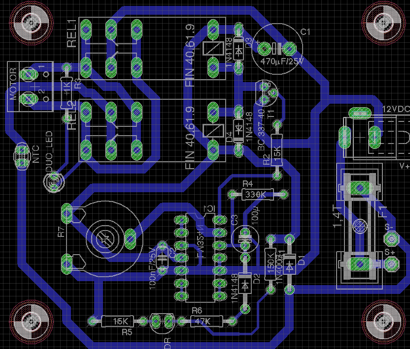

Liebe Leute,
Bastle schon seit einiger Zeit an diesem Layout rum.
Vorbild ist ein vorhandener Bausatz. Nun habe ich einige Änderungen
vorgenommen, die Bauteile sind aber (bis auf die Relais) gleich
geblieben.
Die Schaltung macht nicht anderes als den Motor (12V 1,4A) Anschalten,
wenn es dunkel ist, bis er auf endposition gefahren ist, dann beendet
den prozess ein Endschalter mit einer 1N4007 Diode. Wenn es hell wird,
der ganze Prozess wieder Rückwärts bis der Startschalter mit selbiger
Diode wieder gedrückt wird.
Das hat jetzt ein paar mal funktioniert, jedoch flattert das Relais am
Anfang des Schaltvorgangs.
jetzt fliegt die Sicherung immer. Komisch ist auch dass die 1N4007, die
beim Bausatz auch verbaut ist sehr heiß wird.
Vielleicht schaut sich einer von das Layout an und sieht sofort, was ich
da für Mist gebaut habe?
Ich würde mich sehr freuen :)

von hp-freund (Gast)
Ich würde mir D3 genauer ansehen...
Hast Du dir D3 nicht angesehen? Vergleich die mal mit D4.
Im Schaltplan hast Du die ja vorsichtshalber weggelassen...
von Ich (Gast)
Diode versehentlich falsch herum eingebaut?
von Magnus M. (magnetus) Benutzerseite
Eher versehentlich falsch herum "eingedesignt"  ;)

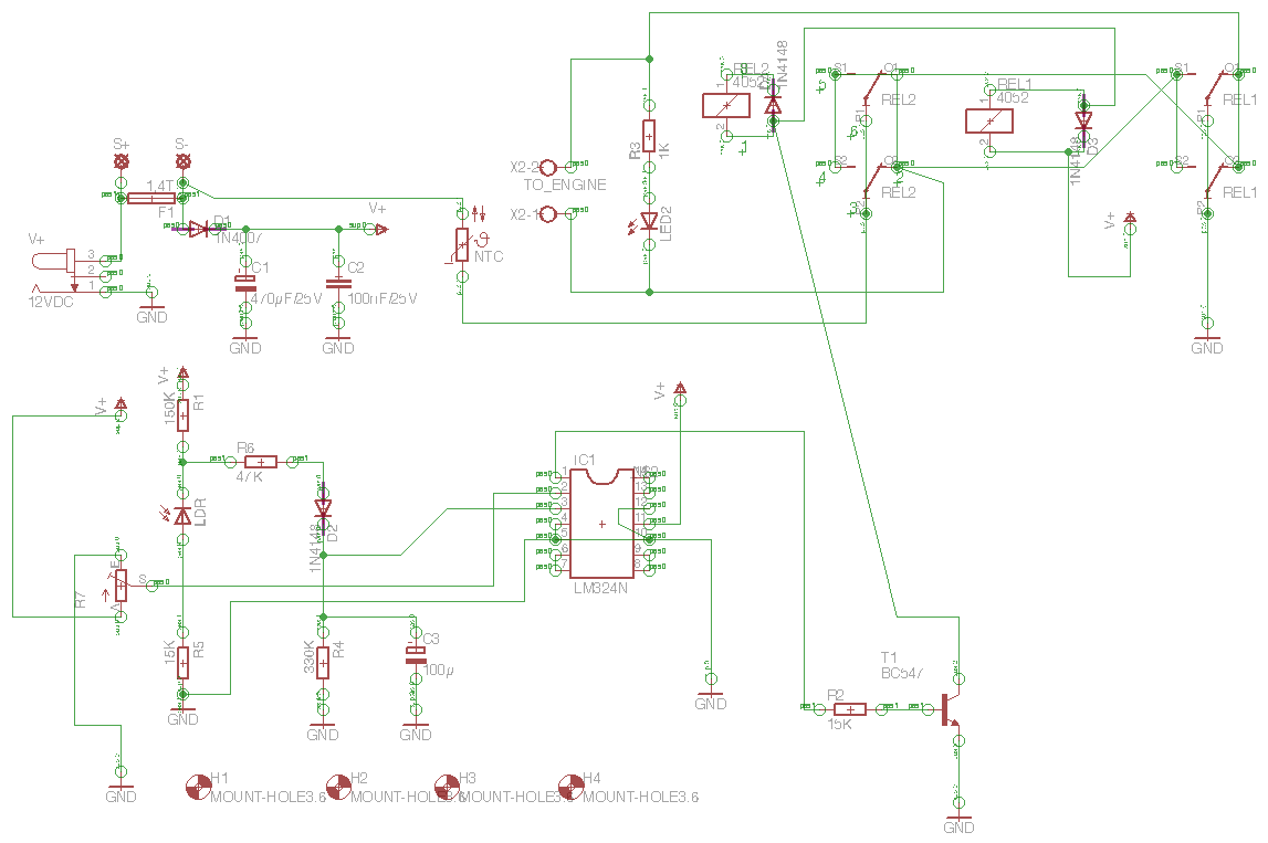

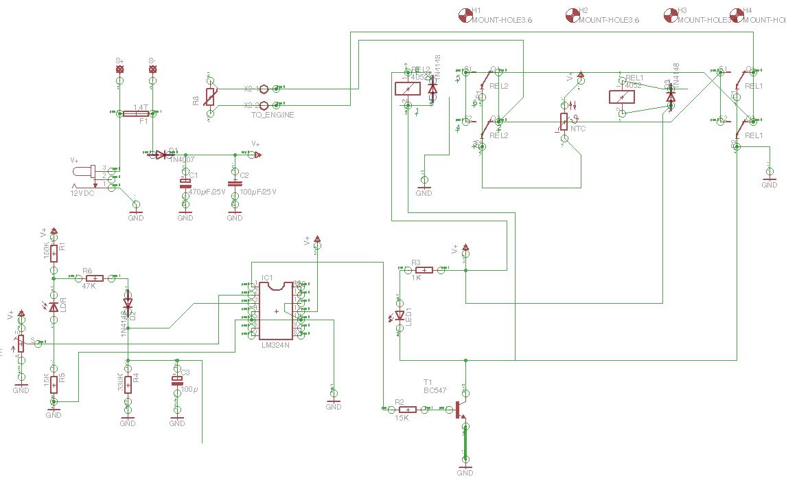

von schlenk28 (Gast)
Ja stimmt, die ist falsch rum. Die ist schon da, der Schaltplan ist nur
nach rechts Abgeschnitten, dachte mir da kommt ja nur noch da relais.
aber selbst wenn ich dioden richig herum verlöte, habe ich ein falttern
im relais
> ist nur
Dann poste mal den ganzen Schaltplan.
> im relais
1. Möglicherweise hat sich mittlerweile die Diode verabschiedet.
2. In Deinem Layout ist nur D3 verpolt. Wenn du jetzt D3 UND D4
umdrehst ist halt D4 verpolt!

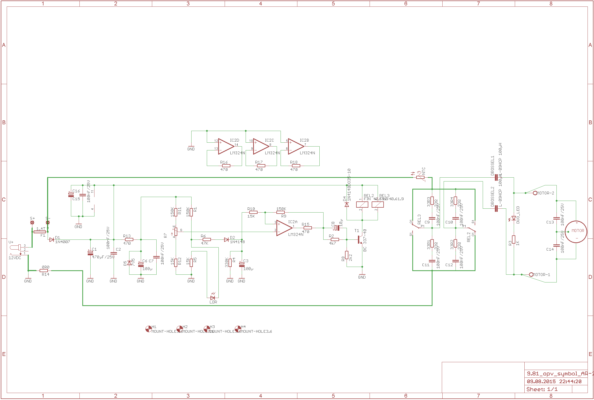

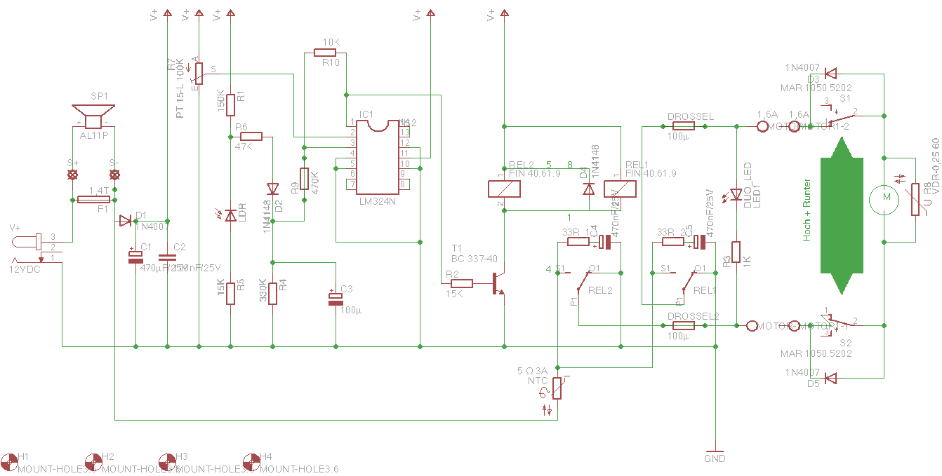

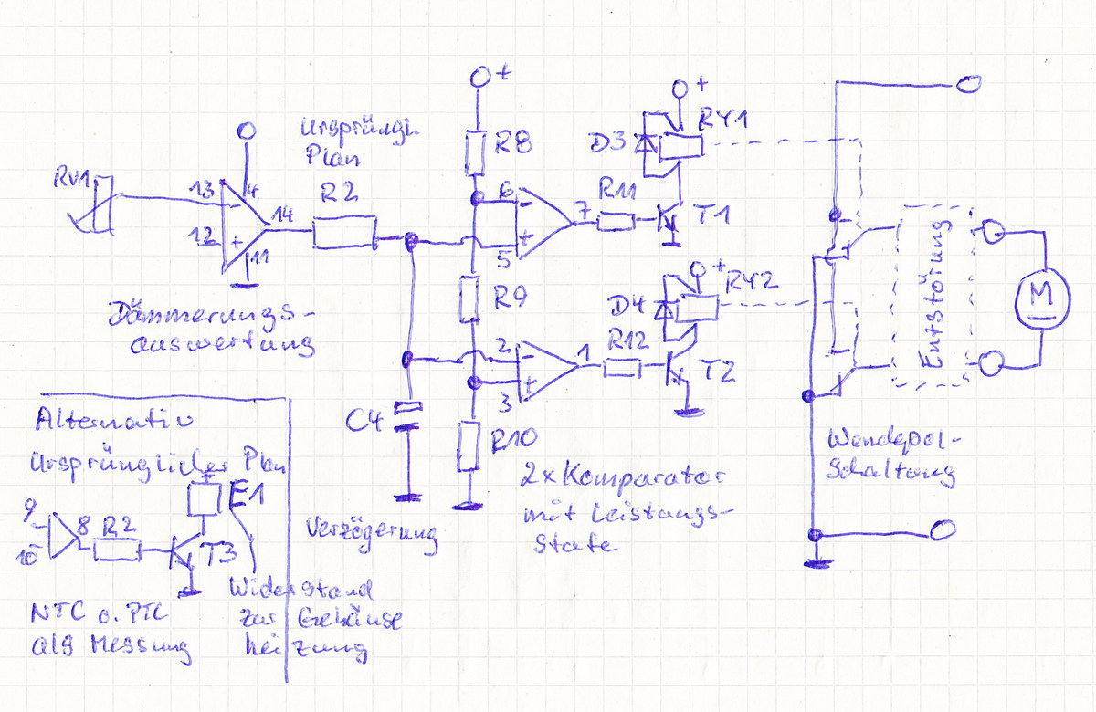

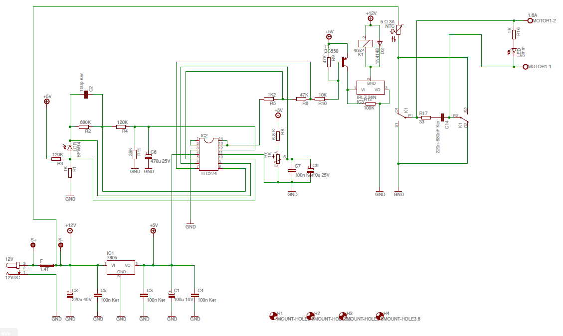

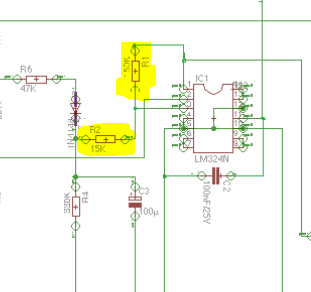

Vielleicht hier noch der Ursprüngliche Plan, wobei ich mir nich
vorstellen kann, dass mir ein Fehler unterlaufen ist, ich habe alles
ausgedruckt und jeden einzelnen Layer Farbig nachgemalt "in meiner
Verzweiflung"

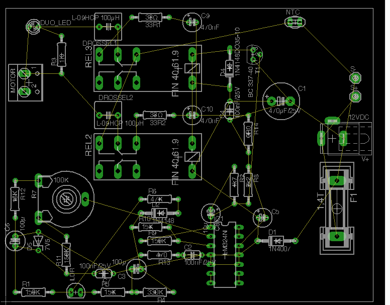

Stellt sich die Frage ob es die D3 überhaupt braucht, da alles so dicht
beieinander ist.

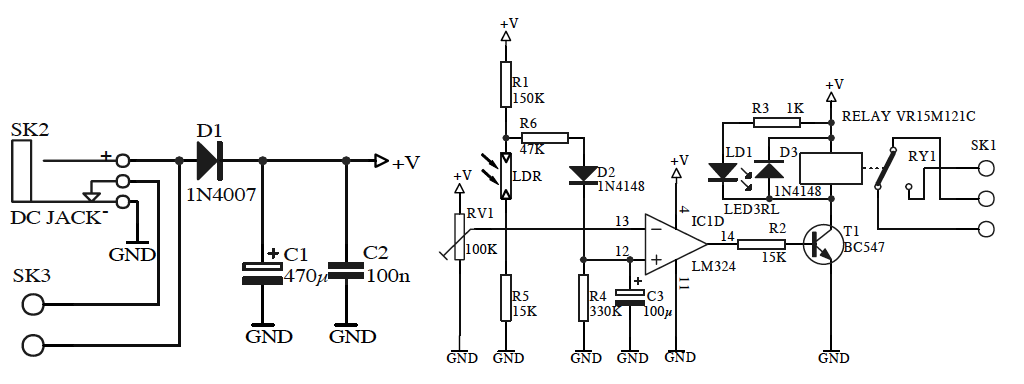

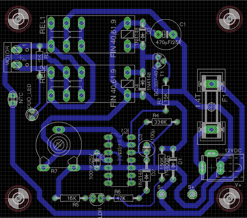

Im ursprünglichen Plan ist D3 auch richtig.
von Ich (Gast)
D3 ist falsch herum... Die linke Dx (kann ich nicht lesen) passt
.. Wobei weder D3 noch D4 das Problem sind.
Es wird nur D1 heiß

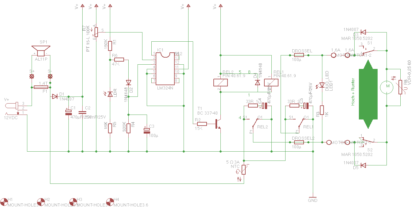

von G. H. (schufti)
Wird die Diode immer heiß, oder nur wenn sich der Motor bewegt?
Der Motor wird hoffentlich vor der Diode angeschlossen? Ist nämlich
nirgendwo zu sehen ...
Die Schaltung ist aber ohne geplante Hysterese sowieso grenzwertig.
Die diode wird nur heiß wenn sich der Motor bewegt.
Nein, der Motor ist bislang hinter der Diode angeschlossen (Bei "To
Engine")
wie macht man denn eine Hysterse in diesem Fall?
von G. H. (schufti)
dann schließ den Motor mal vor der Diode an, so wie es sicherlich sein
sollte...
Das Problem mt der fehlenden Hysterese wäre deutlich geringer, wenn die
Versorung hinter der Diode für die Versorgung der "Elektronik" (minus
Relais) stabilisiert wäre. So verschiebt sich beim Einschalten des
Motors durch den Spannungseinbruch der "Arbeitspunkt" durch die
ungleiche Beschaltung an +/- des Komparators. Möglichke einfachste
Abhilfe: 100µF auch an Pin 13.
Eine Hysterese bekommst du mit einer einfachen Rückkopplung durch einen
Widerstand von Pin 14 nach 12. Da hier aber ein relativ großer
Kondensator hängt, ist die Wirkung beschränkt. Versuch macht kluch ...
Trimmer mit paar 100k Ohm und langsam vermindern.

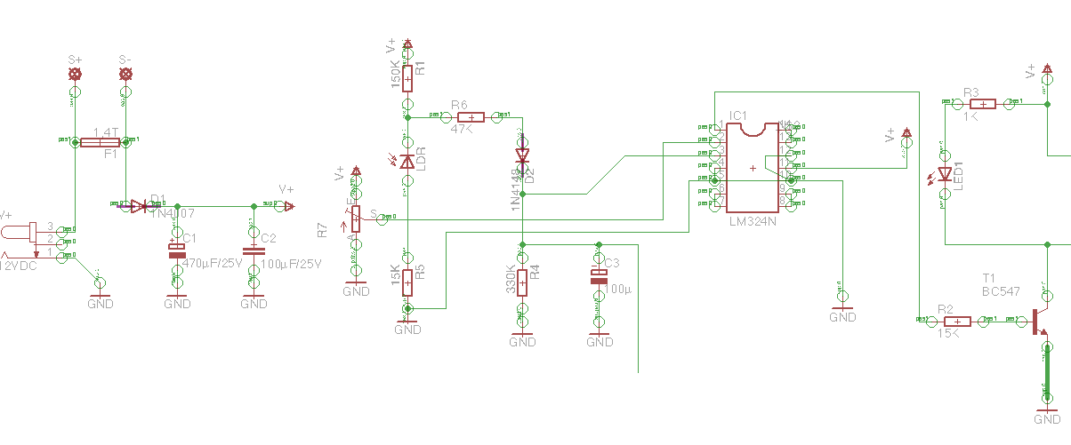

von afs (Gast)
Außerdem scheint die Original-Schaltung nur ein Relais anzusteuern.
Zwei Relais über einen BC547 und dann noch mit 15k-Basiswiderstand
halte ich für eine falsche Auslegung.
Hier täte sich ein MOSFET gut. (Bei T1 wurde ja noch nicht einmal
die Stromverstärkungsklasse angegeben.)
Dann hat es wohl schon seinen Grund, warum die Last VOR der
Verpolschutzdiode D1 abgegriffen wird...
Es fehlt außerdem, wie schon oben erwähnt wurde, die Hysterese.
Das wird nur zeitlich über C3 entschärft.
Wieso steht da eigentlich bei C2 100µ und nicht 100n?
C2 gehört an IC1.
von Ich (Gast)
> anzusteuern.
Das kommt ganz auf die Relais an. Solange man damit unter den 100mA
Kollektorstrom bleibt bei entsprechender Kühlung. 15k passt je nach
BC547 Typ schon, es reicht schon um den Typ B in Sättigung zu betreiben
von daher halte ich das jetz nicht so für kritisch (~12V angenommen).
Aber generell hast schon recht, über einen MOSFET kann man schon
nachdenken und es sind nicht genug Infos vorhanden um das alles genau
sagen zu können.
> C2 gehört an IC1.
Gerade im Layout auch gesehen, das ist abgesehen vom falschen Wert nicht
gut gelöst (viel zu lange Leiterbahnen zwischen dem C und dem OP).
Ist die Platine eigentlich von Hand geroutet oder mit einem Autorouter
erstellt worden?

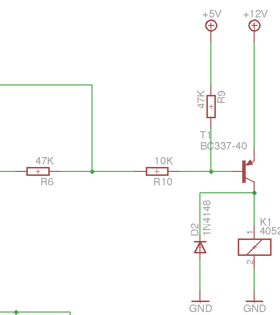

dann hat das Relais noch eine Streuung usw.
Aus dem Bauch raus, ohne nachzurechnen, würde ich sagen, dass es mir
zu knapp wäre.
> 15k passt je nach
Nein. Schauen Sie sich mal an, unter welchen Bedingungen die Strom-
verstärkungsfaktoren angegeben werden.
Ich würde mal mit einem Faktor 30 über alles rechnen.
Den Transistor im Schalterbetrieb großzügig bezüglich Basisstrom
überfahren.
> sagen zu können.
Ja, wie (fast) immer hier im Forum machen sich die Leute keine
ausreichenden Gedanken z.B. über die Umgebung, in der ihre Schaltung
eingesetzt werden soll.
Das ist der große Unterschied zwischen diesem Forum und einer
professionellen Hardware-Entwicklung, da kann man sich so ein Risiko
nicht leisten.

von Ich (Gast)
afs schrieb:
> Ein Relais hat mit den angegebenen 360 Ohm schon ~33mA bei 12V.
> Das ist alles ziemlich hart auf Kante gestrickt, da niemand weiß,
> ob es auch bei den 12V bleibt, wie die Umgebungstemperatur aussieht,
Wo sind die 360 Ohm angegeben?
> zu knapp wäre.
>> 15k passt je nach
Laut LTSpice ist es aber so. Mit 160 Ohm simuliert. Im Datenblatt fällt
das h_fe auch erst ab 100mA deutlich ab.
> nicht leisten.
Das Forum ist auch dazu da um von Leuten was zu erfahren, die mehr
wissen als man selbst.
von afs (Gast)
Ich schrieb:
Der Original-Schaltplan zeigt das Relais "VR15M121C".
Natürlich kann der TO auch ein anderes Relais mit weniger
Spulenwiderstand
eingesetzt haben. Wer weiß... :-)
>> zu knapp wäre.
>>> 15k passt je nach
Ja, ich verlasse mich eher auf Datenblätter und nicht auf Modelle.
Denen kann ich nachher leider nicht die Schuld geben.
>> nicht leisten.
afs schrieb:
> afs (Gast)
welchen MOSFET soll ich nehmen?
Stimmt da muss 100n stehen. ist aber nur ein Schreibfehler.
> C2 gehört an IC1.
Okay?! aber auf dem Bausatz ist C2 nicht mit IC1 verbunden, oder bin ich
blind?
okay, dann werde ich mal die Leiterbahn verkürzen
> erstellt worden?
Der Autorouter hat in dem Fall versagt. einen Teil hat er erledigt, den
anderen Teil musste ich selber machen -> aber es ist auch mein 1. Projkt
mit Eagle :) -> und ich bin Anfänger :)
> nicht leisten.
Liber afs, ich hätte sehr gern eine professionelle Entwicklung, nur weiß
ich nicht, wer mir dabei helfen könnte.
Die Umgebungstemp. schwankt von -15 bis +40°. Da die Schaltung im
Außenbereich (wettergeschützt) eingesetzt wird schwankt auch die
Luftfeuchte stark.
> Spulenwiderstand
Da man mit sagte, ich könnte das Eigentliche Relais weglassen, habe ich
nun 2x FIN 40.61.9 12V verbaut.
Dass der Transistor für die beiden Rel. etwas zu schwach ist, sehe ich
auch. nur Welchen MOSFET soll ich nehmen? Oder soll ich doch das
ursprüngliche Relay als 3. Relay verbauen? Das ist übertrieben oder?
von afs (Gast)
Einen, der sauber durchgesteuert werden kann und den Strom, die Spannung
und Verlustleistung aushält...
>> C2 gehört an IC1.
> blind?
Decoupling-Kondensator.
Nicht "verkürzen". Kondensator direkt am IC platziren und auf kürzestem
Weg anbinden. Danach die Schaltung drumherum layouten.
>> erstellt worden?
>> nicht leisten.
> Luftfeuchte stark.
Das hatte ich schon befürchtet.
>> Spulenwiderstand
Blöde Frage: Wieso überhaupt 2 Relais? Wenn die Relais angesteuert
werden und der Motor in die eine oder andere Richtung läuft, wird dieser
doch
sowieso nicht wieder ausgeschaltet, oder?
Also gibt es doch nur zwei Zustände Motor rechts rum, Motor links rum,
Motor aus scheint es ja gar nicht zu geben.
Würde dann nicht ein Relais mit 2x Um ausreichend?
Das Finder-Relais hat übringens ja nur 220 Ohm und damit zur Zeit
2x 12V/220 Ohm = ~110mA womit der Transistor sowieso schon im typischen
Betrieb überfahren ist.
Muss also so oder so noch mal über eine andere Lösung nachgedacht werden
(nur 1 Relais, Brückentreiber, ...) und ggf. danach eine Anpassung des
Transistors.
Ich kann hier abe rnur Tipps geben und keine Entwicklungstätigkeit
erledigen.
von joergk (Gast)
Kleine Frage zu Originalplan und Deiner Umsetzung:
Du hast Pin 4 auf Gnd und Pin 11 auf V+ gelegt?
Lass dich von den Pin Nr. nicht verunsichern. Ich glaube das ist nur im
Schaltplan spiegelverkehrt. Es ist jedenfalls genau so, wie es auf der
Bausatzplatine ist. oO. Ich muss das wohl noch ändern. :-/

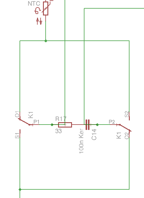

Stimmt. Am Anfang war auch diese hier: FIN 41.52.9 12V verbaut.
Allerdings sind da die Kontakte immer verkohlt (übrigens auch mehr der
Rechte, also der Schaltkontakt, den jetzt REL1 betätigt, der ja auch
mehr funkt als der andere). Ich dachte mir, ich umgehe das jetzt
einfach, um nicht ewig daran rumzubasteln, wenn ich 2x 16A Relais
verbaue. Was auch im Endeffekt funktionierte, solang das VR15M121C die
beiden FIN 40.61.9 ansteuerte.
afs, ich habe eben die "entkopplung" von lothar miller gelesen. Evtl.
kann es sein, wenn ich das Layout einfach 2x so groß auf papier
ausdrucke und das einfach mit kabeln verlöte (um das layout zu testen),
dass ich andere magnetfelder erschaffe, schon weil die beinchen der
bauteile noch in voller länge vorhanden sind und diese am unteren ende
verlötet sind?-
Vielleicht hätte ich also dieses "Flattern" garnicht, wenn ich eine
Probegeätzte platine hätte?
Neues:
Da ich jetzt die Diode umgangen habe, und den Motor nicht mehr durch das
gesamte Layout mit Strom, sondern direkt mit dem DC Jack versorge habe
ich fast kein Flattern mehr.
von Bastler (Gast)
Klar, jetzt schirmt die Diode (zusammen mit dem großen C) den Opamp auch
vor dem Spannungseinbruch ab, der entsteht, wenn der Strom durch die
Relais-Spule von 0 auf 150mA hoch geht. Den selben Effekt kann nun das
Relais selbst erfahren, wenn die 1,5A des Motors die Stromversorgung in
die Knie zwingen. Geht die Spannung so weit runter, daß das Relais
wieder öffnet, dann hat man alles, was ein schwingungsfähiges System
braucht. -> es flattert (schwingt)

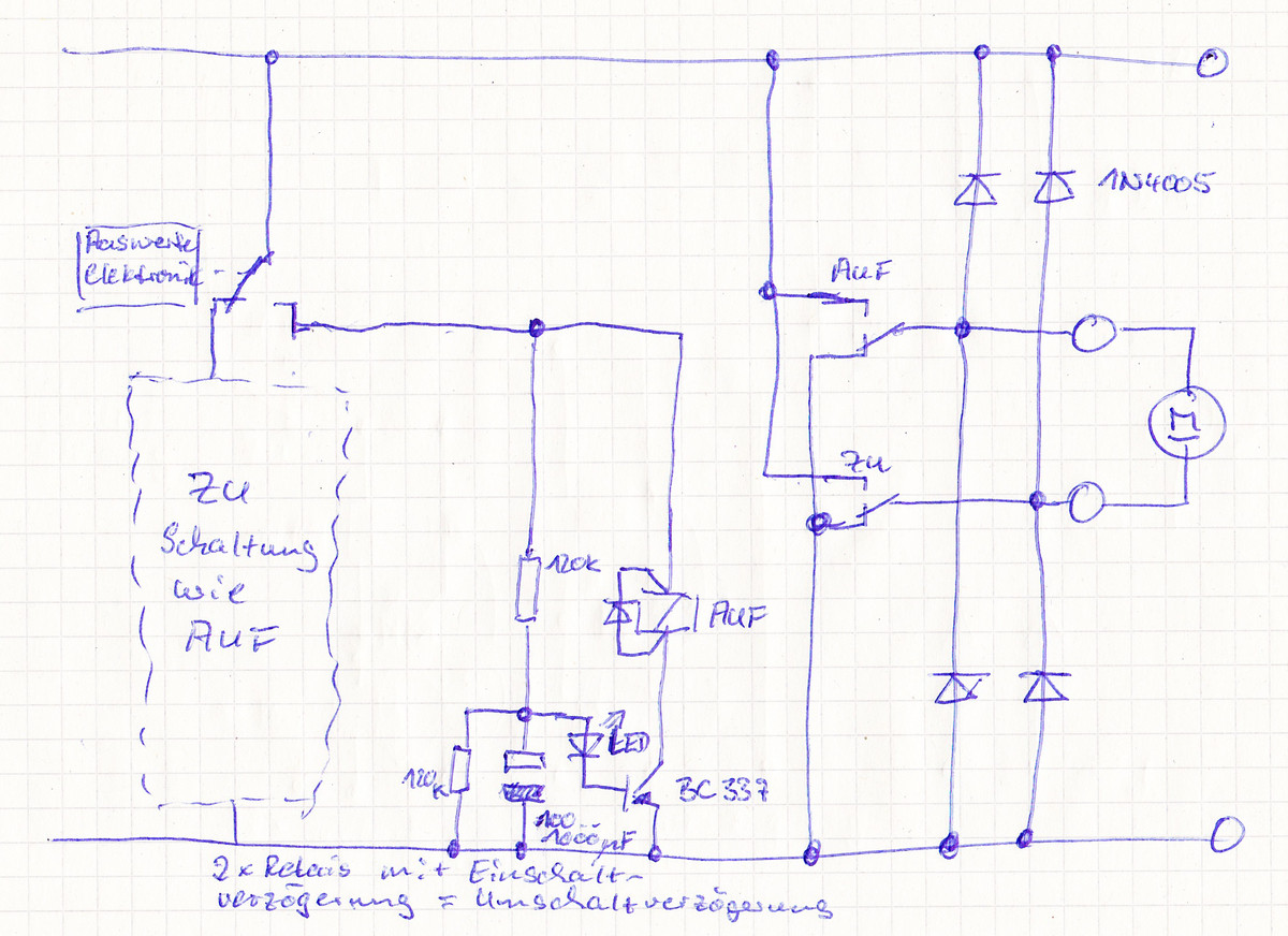

von Axel R. (Gast)
Lass eines deiner Relais etwas eher anziehen, dann schliesst Du dir die
Betriebsspannung kurz.

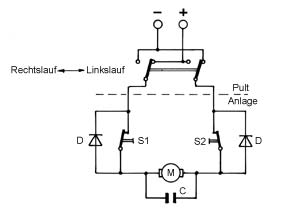

von Bastler (Gast)
Am einfachsten kann man sollche Motoren schalten, indem man 2 Relais je
1xUm nimmt, jeweils an die beiden festen Kontakt die Versorgungsspannung
hängt und an die "beweglichen" Kontakt den Motor. Beide Relais an oder
aus (und +/- jeweils gleichen Pin der beiden Relais -> Motor aus.
Jeweils eines an, das andere aus -> Motor läuft vor/zurück. Kein
Kutzschluss möglich. (Sorry, Schaltplan geht auf iPad nicht)

von Bastler (Gast)
Es geht nicht um "wie bekomme ich den Kurzschluß hin", denn der wird
nach Murphy von alleine kommen, sondern darum zu verhindern, daß er
passieren kann. Z.B. indem man macht was ich oben (leider nur Wortreich
mangels Werkzeug) beschrieben hab. 2 Relais je 1x Um, Masse an die
beiden Ruhekontakte, + an die beden ander festen und den Motor an die 2
"Schleifer". Dann kann mit Standard Break-Before-Make-Relais nichts
passieren.

von axelr. (Gast)
Ich würd da einen kleinen "sequencer" bauen, der erstmal die Spannung
von den Relaiskontakten nimmt, danach die Richtung umschaltet und dann
die Spannung wieder frei gibt. Als BC547 Ersatz kannst Du einen BC337-40
nehmen.

Im Anhang der neue Schaltplan und das neue Layout
.. und neues layout

von Bastler (Gast)
Bei der neuen Platine (die ist eindeutiger zu lesen als der
"Schaltplan") kann man immer noch das Glück haben, daß beide Relais
exakt die selbe Schaltzeit haben. Andernfalls sollte man sich gut mit
den 1,4A Sicherungen eindecken.
BTW, da es offenbar nur darum geht, je nach Helligkeit das Rollo mit
Gleinspannung der eine oder anderen Polarität zu versorgen, während
dieses selbst bei Endlage abschaltet (und auf Umpolung wartet), kann man
auch mit einem 2x Um Relais auskommen, wenn der Motor an den mittleren
Pins des Relais hängt. Einfach mal auf ein Blatt Papier malen und
durchprobieren.

von someone (Gast)
Bitte tu dir den Gefallen und mach dein Layout neu.
Ich weiß, dass es Eagle-User toll finden, Bauelemente anzuordnen und
dann den Autorouter darüber zu jagen, aber deine Platine ist ziemlicher
Murks. Kann gut sein, dass die die Probleme noch verschlimmert.
Wichtig ist erstmal, dass die Kondensatoren ordentlich angebunden sind.
C2 gehört insbesondere SO NAH WIE MÖGLICH an den Chip. Er sollte
beispielsweise direkt an Pins 4 und 5 angeschlossen werden. Und mit
direkt meine ich direkt, der Kondensator sollte wirklich nur gerade so
weit weg sein wie unbedingt notwendig, um den Chip einzulöten.
Auch die restliche Bauteilanordnung ist problematisch. Mein Hinweis
hierzu: Erst Bauelemente anordnen, dann Leitungen verlegen. Mit GND
anfangen, dann kommen die Versorgungsspannungen, dann die empfindlichen
Leitungen (hoher Strom oder geringer Signalpegel), dann der Rest. Bei
der Bauteilanordnung gehst du so vor, dass die wichtigen Verbindungen
möglichst kurz werden; C3 kann man beispielsweise um 180° drehen und mit
Pin 10/11 und 12 verbinden.
Ich habe mich eigentlich ziemlich an das Layout von dem Bausatz
gehalten, was die Bestückung angeht um grade eben als "Neuling" nicht so
viele Fehler zu machen, da ich nicht weiß welche Wege besser kürzer sein
sollten.
Sind die dann auf dem Bausatz auch schon verkehrt?
https://www.reichelt.de/Bausaetze/MK125/3/index.html?&ACTION=3&LA=5011&GROUP=CE2&GROUPID=5727&ARTICLE=119295&OFFSET=1000&SORT=artnr
Aber gut, ich nehme jeden Tip gerne an.
Dann werde ich C2 an Pin4 und Pin5 direkt anbinden.
Der 100n Kondensator ist ja schon so weit wie mgl. am Chip (Neuer
Schaltplan). ->höchstens noch 1 Rastermaß aber dann bekomm ich evtl.
Probleme dass die Teile nebeneinander passen
-> dann muss C3 aber auf die andere Seite, damit ist er wieder weiter
weg vom Stromanschluss oder?
> anfangen,
Mh, das habe ich eigentlich genau so versucht, immer mit Abwägung, wie
die Entwickler des Bausatzes das gemacht haben.
Bei ihnen ist der DC Jack auch rechts unten, das Relai, weches die
Stärkste Stromstärke an der ganzen Geschichte braucht widerum rechts
oben.
C1 ist so na wie mgl. am Relai, für das Poti muss auch platz sein. Packe
ich das nach Rechts (also VOR den Chip) ist der Chip wieder weiter weg
von V+.
Außerdem ist es beim Bausatz auf dergleichen Stelle.
Im Prinzip ist ja nur die Sicherung und das weitere Relai dazugekommen.
Was also soll ich noch ändern?
Ich könnte z.B. noch einen zusätzlichen BC547 Transitor verbauen, dann
hätte jedes Relai seinen eigenen oder würde 1x BC337-40 reichen axelr?

von Ich (Gast)
Dann solltest du aber auch die Leiterbahnen so verlegen. Entweder ganz
neu machen und Gedanken darüber machen warum was wo zu plazieren ist
oder ganz kopieren. Dazwischen wirds eher schlimmer, da auch die
Bausatzentwickler hier und da Kompromisse gemacht haben werden.
Die Sicherung und den Jack vertauschen, dann mäandrieren die ganzen
Leitungen da nicht so in der Ecke rum aber das muss man ausprobieren.
R4 könntest du stehend machen -> weniger Platz.
Poti um 90° nach rechts drehen.
Warum hast du Pin5 und 10 des OP auf GND? Du nutzt die 2 OPs doch gar
nicht. Du solltest die Traces von C2 zu V+ und GND so dick machen wie
die Traces zu dem Poti. Wenn du die ungenutzten OPs unbeschaltet lässt,
kannst du C2 auch unten an den LM machen und direkt zu den
Versorgungspins.
P.S:
Entweder Relay (englisch) oder Relais (deutsch) - Relai ist nicht der
Singular von Relais, es heißt das Relais und die Relais. ;)
Danke, Ich.
Ich werde mir auch die Schreibweise von Relais einprägen - versprochen.
Ich hab jetzt mal alles bis auf Pin5 und Pin10 umgesetzt. Die sind im
Bausatz auch genauso angeschlossen. Ich will da kein Risiko eingehen und
lasse die lieber so dran.
Die Traces von C2 zu V+ und GND müsste eigentlich schon genauso stark
sein, wie die zum Poti. Und den Tip dass C2 direkt am IC liegt habe ich
jetzt im Layout 2 auch berücksichtigt.
Danke für den Tip mit dem Tausch der Sicherung und des Powerjack. Das
ist wirklich gut!
Fehlt mir halt noch die Hysterese.. :)
von Ich (Gast)
Wie groß ist der Widerstand deines LDR?
1,7K
von Ralf G. (ralg)
[OT]
Magnus M. schrieb:
> Soll das hier eine Schnitzeljagd oder eine exotische Art von Geocaching
> sein?
Deswegen ist die Schaltung
(https://www.mikrocontroller.net/attachment/263164/Neuer_schaltplan.png)
auch als Labyrinth gezeichnet.
[/OT]
Ralf G. schrieb:
> [OT]
>> sein?
> (https://www.mikrocontroller.net/attachment/263164/...)
> [/OT]
Hilfreicher wäre es für mich, lieber Ralf G. mir konstruktive
Verbesserungsvorschläge zu machen, anstatt sich darüber lustig zu
machen, wie mein 1. Schaltplan mit Eagle aussieht.
von Ich (Gast)
schlenk28 schrieb:
> 1,7K
Das erscheint mir sehr klein... Da hast du nur einen sehr kleinen
Bereich des Potis in dem du die Schwelle bestimmen kannst. Sicher, dass
in dem Bausatz nicht ein deutlich größerer LDR so im 100k Bereich
verbaut ist?
von Peter D (Gast)

von Ralf G. (ralg)
Hast ja 'n bisschen Recht ;-)
Aber: Schau dir doch einfach mal das Original
(https://www.mikrocontroller.net/attachment/263069/Urspru_nglicher_Plan.png)
an. Siehst du da gar keinen Unterschied?
- Plus 'oben', Minus/ GND 'unten' (*)
- keine unsinnigen Kreuzungen, gerade Verbindungen (**)
- OPV als ordentliches Schaltbild (der Funktion entsprechend!) (**)
(*) Das mit der verpolten Freilaufdiode wäre dann (im ersten Plan), zum
Beispiel, 100%ig nicht passiert.
(**) Ergebnis bei deinem Fitz: Die Leitung von Pin 5 des LM324 nach R5
ist Käse.
Peter D schrieb:
> So einen Schaltplan zu posten ist eine Frechheit. Da sieht man wie genau
> Null Mühe du dir gegeben hast. Und dementsprechend haben wir auch keinen
> Bock. Da brauchst du dich nicht zu wundern.
Du bist mir ja ein netter Lehrer. Es ist immer total "gut" wenn jemand
was schlechter kann, als man selbst, diesem zu sagen er hätte keine Lust
und es seih eine Frechheit, wie er sich mit dem ihm unbekannten Gebiet
auseinandersetzt.
Mal ehrlich: was jammerst du?
Der Schaltplan ist unleserlich und deshalb konnte man einen
offensichtlichen Fehler nicht erkennen. Du hast eine tadellose Vorlage,
und jedes Kind im Kindergarten kann irgendwas abzeichnen. Klar muss man
die Bedienung des Schaltplanprogrammes erst mal lernen. Und das kostet
Zeit. Heute oder Morgen oder Später. Wenn du dir diese Zeit nicht nehmen
willst und dein Layout auf ein wirres Gekritzel aufbaust, das vermutlich
noch nicht mal einen ERC (das ist ein Befehl deines CAD) gesehen hat,
dann passieren eben solche Dinge.
Wenn du eine berechtigte Kritik nicht verträgst, dann darfst du Andere
nicht nach ihrer Meinung fragen.
Drei Tipps aus der Praxis:
1. Sieh andere Pläne an und frag dich, warum die so einfach lesbar sind.
2. Mach das Layout selber.
3. Suche keine Ausreden. Die Zeit ist zu schade dafür. Suche die Fehler.

> ist Käse.
Auf dem Schaltplan mag das so gezeichnet sein. Ich habe allerdings mich
letztenendes an die fertige Platine gehalten, auf der eine Leitung von
Pin5 nach R5 exisitert.
schlenk28 schrieb:
>> ist Käse.
.. oder habe ich da einen Denkfehler?
von Ralf G. (ralg)
Ja.
R5 (unten) ist sowieso (durch das GND-Symbol) mit Masse verbunden.
Vom Pin 5 des LM324 geht (über andere Pins auch eine Leitung nach GND
nach rechts raus. Somit stiftet die zusätzliche Leitung nur Verwirrung
(Signalfluss von links nach rechts) und müllt den Schaltplan zu.
schlenk28 schrieb:
> Kreuzungen sind zu vermeiden, ist klar. Wie realisiert man das aber bei
> einer H-Schaltung? mit Zwei Relais?
Wo es der Übersichtlichkeit dient, auch mal schräge Verbindungen.
Gerne auch genau 45°
>>> ist Käse.
Sie ist in deinem Schaltplan eingezeichnet. Ob das mit der Funktion
passt kann man leider nicht gleich erkennen, weil der 4-fach OP nur als
4eckiger Kasten hingekleckst ist...
Also gut, an die Arbeit, das Pinout herausgekramt und mit der
Originalschaltung verglichen: das passt schon. Mit dieser Masseleitung
werden nur die unbenutzen OPs auf definierten Pegel gezogen.
ERC gemacht. keine Fehler.
Nur, ist der "neue" Schaltplan so breit, dass er schlecht auf 1 Bild
passt. geht grade so.
-> Bitte gebt mir da auch gerne Tips, was schlecht an dem Plan ist, was
ich besser machen kann.
Du meinst also ich muss beim Roten Strich trennen? (Siehe Roter Strich
> passt.
Man kann "das Bild" in EAGLE mit dem Scrollrad verkleinern und
vergrößern...
schlenk28 schrieb:
> was schlecht an dem Plan ist, was ich besser machen kann.
Mach die Kringel und die vielen Fizzelbuchstaben weg, die interessieren
keinen (Layer). Verwende ein OP-Symbol, wo die Funktion und nicht das
Pinout dargestellt ist, denn das Pinout ist erst für das Layout
interessant. Drehe das Poti so um (mirror), dass sich die beiden
Leitungen nicht mehr kreuzen. Mach keine Verbindungen in (oder im
Fall von IC1 "unter") ein Symbol. Fahre nicht mit einer Leitung durch
ein Symbol durch (S-). Verwende für einen LDR ein LDR-Symbol. Das Relais
2 wird irgendwie gar nicht angesteuert, auf jeden Fall ist das nicht
erkennbar. Platzier die Kontakte der Relais so, dass sie
Signalflussmäßig einen Sinn ergeben (smash, rotate, mirror). Vermeide
unnötige Kreuzungen: die vier V+ Leitungen kreuzen unnötig die Leitung,
die zum NTC geht.
von Ralf G. (ralg)
- R7 spiegelt man noch an der x-Achse -> keine Kreuzung
Das hat mit dem Layout überhaupt nichts zu tun! Dort können die
Verbindungen sicherlich so bleiben. Im Schaltplan! Von Pin 5 nach GND
und dann noch mal von Pin 10. Das ist doch doppelt. Dadurch wird's
unübersichtlich. Deswegen nimmt man richtige Schaltplansymbole. (Wie im
Original)

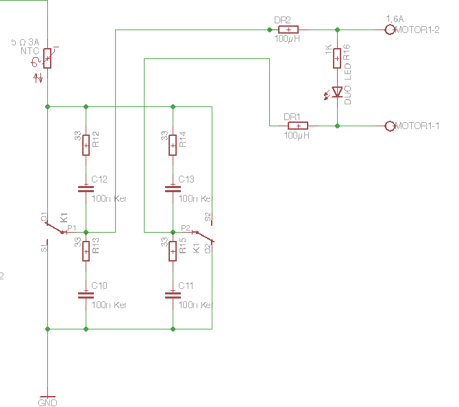

von Bastler (Gast)
Lieber schlenk28,
daß die Kontakte bei der von mir vorgeschlagenen Schaltung verbrennen
liegt wohl daran, daß diese in keiner Weise vor der Motorinduktivität
geschützt sind und weniger, weil sie die 1,5A Motorstrom nicht
vertragen. Der NTC schützt leider nur vor dem typ. 10-fachen
Anlaufstrom. So wie du die beiden Relais betreibst, müssen diese 100%
synchron schalten, sonst schließt du die Versorgung kurz. Den Gefallen
werden die dir nie tun. Nur 1ms Versatz im mechanischen Ablauf reicht
dazu aus. Und es reicht nicht, die Relaisspulen parallel zu schalten.
Warum wird man wohl 4xUm Relais bauen, wenn man doch einfach 4 Stk 1xUm
auf der Spulenseite parallel schalten kann.
Und wie viele Ampere fließen dann bei 12V und angenommenen 0,1Ω für die
Verdrahtung? Wenn dann der C1 leer wird, dann fallen die Relais ab, der
Kurzschluß der Versorgung ist weg, C1 wird wieder geladen und das Spiel
beginnt von vorne. Wagnerscher Hammer mit Halbleitern und
Heligkeitssteuerung.

von Axel R. (Gast)
Schon schwierig...
Es malt ihm aber auch niemand nicht, wie es ginge.
Warum wohl?
Das scheint nicht nur der erste Versuch zu sein, einen Stromlaufplan
(mit Eagle) zu malen, sondern generell irgentwie.
Zum Thema Weitsicht möchte ich anmerken, das es sehr hilfreich sein
könnte, die Schaltung nicht nur als Bildchen zu haben.
Siehe Anhang.
von Axel R. (Gast)
In Reihe zum Motor kommen je eine 100µH Drossel und direkt über die
Schaltkontakte 33R+470nF Serienschaltung. Über jeden. Ob Du nun die
Relaiskontakte trotzdem parallel schalten möchtest, kannst Du
entscheiden.
von Axel R. (Gast)
schlenk28 schrieb:
> 1,7K
Und wenn es Dunkel ist?
<edit>
der linke Relaiskontaktsatz mus genau anders rum (oder der rechte eben).
Das macht jetzt bitte wer anders :))
</edit>
Ich habe hier im Besonderen das Problem, mir vorzustellen, wie ein
Endschalter mit Hilfe einer Diode etwas beendet, oder wie eine Diode
einen anderen Endschalter betätigt.
Könnte natürlich auch sein, dass ich diesen verwirrenden Satz einfach
unbedingt falsch verstehen will, und es eigentlich zwei
Endlagenschalter sind, die hoffentlich als Öffner verfügbar sind.
Man könnte so auch ein einziges Relais mit geeigneten Umschaltkontakten
verwenden...
Ralf G. schrieb:
> Von Pin 5 nach GND
Ei, natürlich "Tomaten auf den Augen" tschuldige. Jetzt verstanden.
> geschützt sind
Naja, es hängt ein ziemlich großer Varistor dran. 30V/0,6W. Kann man
noch mehr Schutz betreiben? -> Ich erweitere mal den Schalplan, dass es
auch hier nicht mehr zu Problemen kommt. Dann erkennt man auch Varistor,
Motor, und Die Schalter mir den Dioden.

Axel R. schrieb:
> 33R+470nF
Ich bin mir nicht ganz sicher ob du diese Bauteile hier meinst:
https://www.reichelt.de/1-4W-5-10-Ohm-91-Ohm/1-4W-33/3/index.html?ACTION=3&GROUPID=3063&ARTICLE=1409&OFFSET=16&;
Axel R. schrieb:
> 100µH Drossel
http://www.reichelt.de/MKS-2-470N/3/index.html?&ACTION=3&LA=446&ARTICLE=12343&artnr=MKS-2+470N&SEARCH=470nF
http://www.reichelt.de/L-09HCP-100-/3/index.html?&ACTION=3&LA=446&ARTICLE=138645&artnr=L-09HCP+100%C2%B5&SEARCH=100%B5H
Da habe ich mich evtl. auch nicht fachgerecht ausgedrückt. Die Schaltung
geht weiter wie in Abb. antrieb-schalt.jpg zu erkennen.
-> ich bau das aber wie gesagt jetzt in den Schaltplan mit ein
Schalter:
https://www.reichelt.de/Schnappschalter-Endschalter/MAR-1050-5202/3/index.html?&ACTION=3&LA=5011&GROUP=C28&GROUPID=3288&ARTICLE=32729&OFFSET=1000&SORT=artnr
die Diode befindet sich zwischen 1. und 3. Kontakt, mittlerer ist leer.
von Eagle_Layouter (Gast)
vieles wurde schon von den Vorrednern angeführt.
Füge deinem Schaltplan einen Rahmen hinzu. Somit hast du schon mal die
Seitenbegrenzug für den Ausdruck.
* Setze die Symbole enger zusammen -> Platzersparnis
* Verbinde die GND-Netze und setze nur dort wo es Sinn macht ein
GND-Symbol -> verbessert die Übersicht
 |R|  +C+
 GND
* Gruppiere deinen Schaltplan (Eingang > Steuerkreis > Leistungsteil >
Ausgang)
* 'S-' unterhalb von GND zeichnen -> vermindert Überkreuzungen

Hi Schlenk28,
habe das Drama hier im Thread schon länger beobachtet, und mangels
konkreter Lösung bisher nix dazu geäußert..
Also 1.
Nimm ein einzelnes Relais mit 2 Wechslern, dass die Polarität
umschaltet.
2.
Wenn Du sowieso bei Pollin bestellen willst, dann schau Dir mal diese
Bausätze an.. haben alle die gleiche Schaltung:
http://www.pollin.de/shop/dt/NzU4OTgxOTk-/Bausaetze_Module/Bausaetze/Bausatz_Daemmerungsschalter.html
http://www.pollin.de/shop/dt/OTk3OTgxOTk-/Bausaetze_Module/Bausaetze/Bausatz_Frostwarner.html
http://www.pollin.de/shop/dt/Nzc4OTgxOTk-/Bausaetze_Module/Bausaetze/Bausatz_Temperaturschalter.html
3. Meine Empfehlung, nimm einen der Bausätze und schalte mit dem das
2-Wechsler Relais
4. Das Problem bei Deiner Schaltung wird die fehlende Hysterese sein,
die verhindert, dass das Relais im Grenzbereich der Messung (und
kurzzeitige Verschattung) ein-und-aus schaltet. Der laufende Motor wird
also zu kurz vor-zurück geschaltet..
Als Schaltungsergänzung sollte einer der brach liegenden OPAmps des 324
als Schmitt Trigger beschaltet werden, und an dessen Ausgang dann das
Relais für die Motorschaltung hängen.
Wünsch Dir  noch viel (und lehrreichen) Erfolg

Einen hätte ich noch gefunden
http://www.elv.de/daemmerungsschalter-ds-12-12-v-komplettbausatz-ohne-gehaeuse.html
Mit Hysterese und Schaltverzögerung - das wär's doch.
Ich habe alle der 3 Bausätze da und bereits probiert. Leider schalten
alle zu schnell, genau bei den Pollin bausätzen ist eben das problem der
kurzzeitigen Verschattung bzw. des lichteinfalls.
Der Bausatz von Reichelt ist deutlich träger, was meiner Anwendung mehr
liegt.
Kannst du mir auch sagen an welche OPAmps des 324? Und wie man etwas als
Schmitt Trigger beschaltet?
Das ist ja im Prinzip das gleiche, was ich schon habe nur mit MOSFET und
mit Hysterese
-> das schalter mir ja aber nicht den Motor in 2 Richtungen, hat auch
keine Sicherung und keine Lötanschlüsse für einen Summer, wenn die
Sicherung kommt.
Ich hätte das ja gern auf einer Platine zusammengefasst
> Ausgang)
wie man gruppiert, oder wo man ein "Motorsymbol" findet.
(und bestimmt ganz viele andere Sachen..)

Der Vorteil beim ELV-Bausatz wäre auch, dass in der Anleitung die
Funktion mit erläutert wird - welches Bauteil wofür zuständig ist.
Und noch ein Tipp: Wenn ich einen Bausatz bei ELV bestellt habe, bekam
ich auf Anfrage auch den Artikel als PDF zugesandt, oder einen Link zum
runterladen.
von Axel R. (Gast)
hatte ich in "meiner" Schaltung mit rein ge"paint"et. Von PIN1 nach PIN3
einen Widerstand (470K?) und in die Zuleitung zu PIN3 einen Widerstand
(10k?).
Ich habe gar keine aktuelle Eagle Installation auf meinem Rechner -
hmmm...
<edit>
470 NANOFarad, nicht mikro :) die löschen den Funkenabbrand etwas.
</edit>
> (10k?).
Ai, jetzt sehe ichs auch. Das hatte ich vorhin glatt übersehen. Aber ich
habe auch nichts mehr gegessen um den Schaltplan fertig zu bekommen :)
Da kann man nicht gut denken.
Danke!
Und mit 470k und 10k soll ich bestimmt rumexperimentiern weil da ein "?"
steht oder?
Die frage die sich mir stellt: wie erkenne ich ob die hysterese
funktioniert?! Was ist gut, was ist schlecht in dem Fall? kann ja auch
sein, dass nur durch die Bauteile die du mir empfohlen hast
(33R+470nF 100µH Drossel) -> (die ich noch nicht habe um das zu testen)
die fehlschaltung verschwindet?
Kannst du kurz noch mal darauf eingehen, ob ich das richtig verstanden
habe?

Nochmal der Tipp: Für 49 Cent kann man sich den "Fachbeitrag" für den
DS12 als PDF beim ELV runterladen. Dort ist zwar der TLC274 verbaut,
aber die Baugruppen (Messverstärker, Verzögerung, Komparator,
Schaltstufe) sind im Detail beschrieben und können auch mit dem LM324
nachgebaut werden.
von BirgerT (Gast)
Also zumindest kannste mit EAGLE schon besser zeichnen als ich ;-)
Die beiden RC Glieder an den Relaiskontakten S1 und O1 bewirken aber
nicht was sie sollen, den Funken beim Umschalten löschen.
Der Funke wird immer zwischen P1 und S1 bzw. O1 entstehen.
Es würde ein RC Glied über die Motorleitung zwischen Relaiskontakten und
den Drosseln reichen. Aber die Auslegung und Materialwahl von RC
Gliedern zur Entstörung ist auch wieder eine Wissenschaft für sich..
von Axel R. (Gast)
ich habs mal aufgemalt - ohne RC-Glieder (hab ich vergessen)
edit falsches Bild.
von Axel R. (Gast)
schlenk28 schrieb:
> BirgerT schrieb:
>> Der links oben (Pins 1,2,3)
>> ist der bisher aktive Teil Deiner Schaltung, in der die anderen 3 OPV
>> einfach einmal mit Masse verbunden und der Ausgang mit einem Eingang
>> verbunden "festgeklemmt" wurden.
> Ah, danke. Solangsam bekomme ich ein Verständnis dafür, wie dieses
> Bauteil arbeitet. -sehr langsam- :)
> BirgerT schrieb:
>> Da sitzt doch auch ein Relais drauf..?!
> Stimmt aber auf dem Bausatz von Reichelt ist ja auch ein Relais drauf.
> Die Idee mit dem Huckepack ist nicht schlecht. aber jetzt bin ich ja
> auch schon mal so weit :)
> BirgerT schrieb:
>> wäre
>> über eine Zusatzheizung nachzudenken.
> Was genau muss da geheizt werden?
> BirgerT schrieb:
>> Oder geht es nur darum eine Platine zu erstellen?
> Naja "nur" ist gut. Oder liegt die Betonung auf "eine" ?! Nein, das
> lohnt sich ja garnicht. ich würde das Teil schon ein paar mal machen
> lassen und dann selbst bestücken.
>> (10k?).
> Danke!
> steht oder?
> habe?
>> Axel R. schrieb:
>>> 100µH Drossel
Immer Metallschichtwiderstände nehmen.
Kondensator geht gut dafür, bestell von denen noch 33nF und pack die
direkt über den Motor.
Spule passt auch.
Wenn die eingangsspannung am LDR auf 2Volt gefallen ist, weils hell wird
und der OPV schaltet um, so wird mit den zwei zusätzlichen Widerständen
eine Störgröße vom Ausgang kommend, mit auf die Eingangsspannung
übetragen. Die ist auf einmal nicht mehr 2Volt, sondern 2.2Volt (oderso,
je nach Widerstand - kann man genau ausrechnen).
Gerade so, als wenn es auf einmal viieel heller draussen wäre, als es
eigentlich ist. Um jetzt zurückzuschalten, muss es ordentlich dunkel
werden, damit die 2Volt wieder erreicht wird. Wenn dann der OPV wieder
aud LOW schaltet, "klaut" er mit den beiden zusätzlichen Widerständen
etwas von der Eingangsspannung und es ist auf einmal für den OPV nicht
mehr dunkel, sondern "Stockfinster", weil die Eingangsspannung plötzlich
auf 1.8Volt abgefallen ist.
Ich lass die Erklärung mal so stehen und verweise darauf, das ich schon
in der Lage bin, das auch wie ein Ingenieur herzuleiten. Das sollte hier
aber nicht Ziel sein.
LG
Axelr.
hab mal deinen Schaltplan (Schaltplan3) aus einem älten Post mit Paint
etwas übersichtlicher nachgezeichnet.
Versuche die Netze nicht direkt auf den Pins der Symbole mit einem
Verzweigungspunkt zu setzen bzw. von dort aus gleich im 90°-Winkel
wegzuzeichnen. -> Dient nicht der Übersichtlichkeit.
Die in Paint geänderte Zeichnung (Schaltplan3_tip) soll hier nur zur
Verschaulichung dienen.
von D. J. (basteldag)
Warum ist der LM324 nicht auf der Top-Seite ?
Wenn du ihn nicht auch von "unten" eingelötet hast,
dann sind natürlich V+ und V- vertauscht.
Du hast Recht. Das ist echt böse...    :-o
Man könnte ihn auch ovben lassen und um 180° drehen. Dann passen die
Versorgungsanschlüsse wieder. Die OP-Belegung passt sowieso, weil sie

von Jens (Gast)
D1 ist "nur" der Verpolungsschutz an der Stromversorgung und kann
eigentlich entfallen.
Um trotzdem einen Verpolungsschutz zu haben, sollte D1 in Gegenrichtung
parallel zum Einggangs-Elko liegen, so dass bei Verpolung die Sicherung
durchbrennt (in der kurzen Zeit gehen bei einer 1N4007 auch die 1,5A),
aber im Normalbetrieb dort keine Leistung verbraten wird.
Jens schrieb:
> dass bei Verpolung die Sicherung durchbrennt (in der kurzen Zeit gehen
Die 1,5A hält eine 1,4A Sicherung aber garantiert ewig aus. Man muss
hier sicherstellen, dass der I²t Wert der Sicherung kleiner ist als der
der Diode. Dann ist die Sicherung schneller und die Diode hat eine
Chance zu überleben...
von Bastler (Gast)
D1 hat nicht Hauptfunftion "Verpolungsschutz", sondern bewahrt die
"Elektronik" vor kurzen Spannungseinbrüchen auf der Versorgungsleitung.
Allerdings nur sehr kurz, denn gleich 2 Relaisspulen saugen dann C1
leer.

und danke für den umfassenden umpolwandlerplan. ich werde mal versuchen
ob ich den zum laufen bekomme.
Danke auch an EagleLayouter für die Veranschaulichung.
Weil ich anfangs alles Falsch rum gelayoutet hatte. Und dann keinen
Befehl fand "alle netzte move to top".. also habe ich jedes einzelne
Netz und Bauteil wieder auf die andere Seite gebastelt. Da habe ich wohl
den LM vergessen.
Ich habe mich auch an der original platine orientiert und die netzte so
gelegt, wie sie im orginal auch sind bzw. zum lm gehen.
aber ich muss das wohl noch richtig stellen. d.h. ich bin jede
Leiterbahn mit stift auf der platine und gleichzeitig auf dem neuen
ausgedruckten layout nachgefahren um keinen fehler zu machen.
Warum an der Platine? Du hast doch einen Schaltplan. Der ist viel mehr
wert!

Das stimmt. Aber für mich als nichtelektroniker ist es schwer, die
Bauteile richtig zu plazieren, da ich nicht weiß welche Bauteile anderen
Bauteilen am Nähesten sein sollten usw.
Aber ich weiß ja jetzt, dass C2 am besten direkt am IC hängt, dass man
die Bahnen Gruppieren sollte, erst die Hauptbauteile setzt usw..
Die nächste Platine wird besser :)
Auf jeden Fall Danke ich allen sehr für die hilfreichen Beiträge und die
Unterstützung!

was ist 0R0 bzw R14, der vom GND zu S1 / 01 bzw. jetzt über
C9  33R3 und C10  33R2 zu S1 und 01 führt?
Na dann werde ich diesmal mehr mit Autorouter arbeiten.
Dachte halt ich könnte zwecks der Einfachheit mit nur einer Seite
arbeiten Und hatte mir erhofft, dass die Platine dadurch günstiger wird.
Dieses Rel ist doch eigentlich genau das was ich brauche oder?
http://www.pollin.de/shop/dt/Njk1OTU2OTk-/Bauelemente_Bauteile/Mechanische_Bauelemente/Relais_Zugmagnete/Twin_Relais_NEC_EP2_N6.html
dann brauche ich mir auch keine Sorgen machen, dass es einen Kurzschluss
geben könnte.
von Axel R. (Gast)
So in etwa.
Der "0R0" zeigt DEUTLICH, das das der Masseleiterzug zum Motor SEPARAT
zu führen ist. Daher ist der "Minusdraht" in der Schaltung auch dick und
grün und einzelndt gezeichnet.
Relais: Auszug aus dem Datenblatt
" One is an H-bridge type designed for forward and reverse control of the motors, and the other, a separate
type containing two separated relays in one package."
Wenn Du nun auch noch gerade das Relais mit der Bezeichnung "BRIDGED
TYPE" bekommst, wäre es ja super. Aber auch, wenn das andere kommt,
kannst Du das gerne nehmen.
Zu den Kondensatoren:
hast Du noch "nie nich" eine Modelleisenbahnlok zerlegt? Oder ein
SlotCar?
Die 33nF(oder 100, oder 22n) werden direkt von den Motoranschlüssen auf
das Gehäuse gelötet. die laufen prinzipiell parallel zum Varistor, aber
eben direkt am Motor mit einem Beinchen am Gehäuse.
ich habe es in die schematic eingemalt.
Unter "Kondensator/Widerstand über dem Relaiskontakt" konntest Du dir
nichts vorstellen? Die sollen die Funken löschen, die im Abschaltmoment
entstehen, indem Sie durch die Energie aufgeladen werden. der Widerstand
in Reihe begrentz dem Strom.
Google: "Snubber"
Ich hab es eingetragen.
Viel Spaß noch
Axelr.
Vielen Dank für die Änderung im Schaltplan Axelr!
Okay, wenn ich das richtig verstehe ist 0R0 kein eigenes Bauteil,
sondern nur ein "Zeiger" ;)
Dann werd ich mal sehen, dass ich das her bekomme, damit ist ja das
funkenlösch problem eigentlich schon behoben, wenn ich das richtig
verstehe oder?

Hätte auch " schon " einen Vorschlag für das Setzten der Bauteile auf
dem Board (siehe Anhang)
wobei das jetzt ja doch einige mehr Bauteile geworden sind. Der
Autorouter gibt mir 6 Möglichkeiten alles zu verbinden. Aber woher weiß
ich, welche die Beste ist?!
von Bastler (Gast)
Zuerst würde ich mal die Bauteilesymbole lernen. Dann muß kein R per
Text zur Drossel umgedeutet werden und es wird nicht versucht
(dauerhaft) Gleichstrom durch Elko's zu pressen. Eventuell fehlt aber
neben C und C nur der Text "Elko deffekte, durchgeschlagen". Da wäre
eher ein "Auto-Elektronik-Versteher" angebracht. Und die paar Leitungen
die bekommt man doch von Hand gemalt. Wenn man's komfortable will, dann
per Push&Shove-Halbautomatik. Gibt's für umme und ohne Beschränkung als
KiCad. Aber wie gesagt, erst mal Schaltplan lernen. Symbole haben
Bedeutung. Und zwar EINE.

Ich finde in meiner Egale Datenbank leider nur SMD drosseln. Aber ich
brauche für die Platine ja ein 7mm Raster.
Zum Bauteil selbst Zeichnen bin ich jetzt noch nicht gekommen. Bauteile
kann man ja aber schnell Tauschen. Es geht mir erst mal um die Anordnung
derselben.

Ach und der Schaltplan enthält einen groben Fehler, so dass sich der
Motor gar nicht drehen wird..
Bastler schrieb:

von Bastler (Gast)
Im Schaltplan geht es genau darum nicht. Es will auch keiner wissen, daß
der LM324 ein 14pol DIL Gehäuse hat, da interessieren die 4 OpAmps, die
man leider nichts sehen kann.
Schaltplan != Verdrahtunglan.

Gerade bei DEM Motor.
Der Satz fiel mir wohl auf und ich würde gern aus meiner
Betriebsblindheit erlöst werden. Was habe ich beim umzeichnen übersehen?
Danke;)
EDIT: läuft am Ende doch auf einen Sequencer hinaus, oder?
von BirgerT (Gast)
> Danke;)
Ick kann die SCH-Dateien nicht öffenen, bitte als png anhängen.
Die Aussage bezieht sich auf das Bild hier
http://www.mikrocontroller.net/attachment/preview/264378.jpg
und wie Bastler schon bemerkte "Gleichstrom durch Elko's zu pressen"..
Wie kommt der Motor zu seinem Minus?
von BirgerT (Gast)
Also hier mein Vorschlag für die Motorschalterei:
Die Auswerte elektronik gibt nur vor, ob AUF oder ZU gefahren werden
soll. Zwei Anzugverzögerte Relais werden über das Umschaltrelais der
Auswertelektronik "aktiviert". Bis sich Kondensator über Widerstand
genug aufgeladen hat, um über die Flußspannung der LED den Transistor
durchzusteuern, vergehen etliche ms. Ein Widerstand parallel zum
Kondensator sorgt für rasche Entladung. Schaltung habe ich gerade so
auf'm Steckbrett ausprobiert. Die Widerstände sind so zu wählen, dass
der Transistor auch durchschaltet, d.h. die Spannung über dem Relais
muss auch 12V sein, ist sie kleiner (z.Bsp. 7 o. 8. Volt) schaltet
eventuell das Relais, aber mit verminderter "Kontaktkraft".
und noch ein paar Gedanken zum Projekt.. Der Motor wird mit
Gleichspannung betrieben, dann wirken die Drosseln doch als zusätzliche
Induktivität, die beim Abschalten die "Funkenspannung" zusätzlich
erhöhen -> weg lassen.
Einem RC Glied ist es wurscht, ob der Plus am Kondensator oder am
Widerstand reinkommt. Ob es bei der Schaltung mit Freilaufdioden noch
notwendig ist? Es würde aber ein RC-Glied direkt an den
Motoranschlußklemmen der Platine reichen. 1kOhm und 220..680nF.
Den NTC (was für einer?) könnte man bei der verzögerten Umschalterei
ebenfalls weglassen, oder direkt in eine Motorleitung setzen (zwischen
Relaiskontakt und Dioden.
So hoffentlich wird's jetzt.
von Bastler (Gast)
Der NTC begrenzt den Anlaufstrom. Wenn allerdings der verlinkten Motor
http://www.pollin.de/shop/dt/MjM1OTg2OTk-/Motoren/DC_Getriebemotoren/DC_Getriebemotor_mit_Spindel_200680_12_V_rechts.html
mit 3.5A Leerlauf- und 22A "Unter Last"-Strom zum Einsatz kommt, dann
ist der NTC eine Größenordnung daneben. Der begrenzt nach DB auf 3A,
d.h. der Motor kann nicht sonderlich viel Drehmoment abgeben. (BTW würde
das auch die Probleme mit den verbrannten Relaiskontakten erklären)

eagle nochmal als png, gern doch.
edit rol(o)umschalter.png ( "o" vergessen  :) )
Die Sicherung links kann dann auch eine Kfz-Sich. mit 20A sein
Ach nochwas: die Freilaufdioden müssen "dicke dinger" sein!

von BirgerT (Gast)
Ja das sieht doch gut aus..
Weil ja noch 3 OPV frei sind, könnte man damit die
Einschaltverzögerungen ("kleinere" Kondensatoren) realisieren. Und das
Umschaltrelais könnte dann gespart werden (obwohl es sicherer mit wäre).
Und den 3. OPV als Schmitt-Trigger mit Hysterese davor schalten.
Werde mit wohl doch noch das Eagle auf meiner Büchse installieren
müssen..
..bis Samstag.

Hallo schlenk 28
Du schreibst am Anfang:
"Die Schaltung macht nicht anderes als den Motor (12V 1,4A) Anschalten,
Diode wieder gedrückt wird."
Du bist mit Deiner Schaltung über das Ziel hinausgeschoßen !
Die Schaltung schaltet den Moter EIN, einmal links Lauf und rechts Lauf
Es gibt Relais mit 3 Zuständen, diese sind aber teurer als normale
Relais.
rollumschalter.png Zeichnung vom 09.08.2015
ich sehe keinen Endschalter
ich sehe kein Diode (1N4007) die eine Schaltfunktion verursachen kann
die 1N4148 am Relais ist zu gering ausgelegt (zu kleiner Strom) 1N4002
bis 1N4007
die Schutzschaltung für die Kontakte kann entfallen (Widerstand und
Kondensator 4x + 2x Kondensator am Motor,
da für hast Du den NTC eingebaut
der NTC muß mit einem Relaiskontakt überbrückt werden wenn der Motor EIN
geschaltet ist, sonst erhält der Motor zu wenig Strom (Spannungsabfall
am NTC)und zwar bei links und rechts Lauf
Die beiden Spulen 100uH können entfallen,
1) wie ist der DC Widerstand der Spule und welchen Strom verkraftet die
Spule ?
Die Relais erhalten keine Betriebsspannung von 12VDC, Spannungsabfall an
der D1, je wärmer die D1 ist um so größer der Spannungsabfall.
Die Schaltung flattert, OP vertärkung ca. 10 fach, die LDR
Empfindlichkeit wird um den Faktor 10 vertsärkt, und die
Betriebsspannung von 12VDC der Relais wird nicht eingehalten, da die
Lichtstärke am LDR schwankt gibt es eine gewisse Zeit keinen
einwndfreien Zustand (da die Hystereseschaltung fehlt, hier mit C3 und
C8 realisiert (???)
Ein Schalttransistor sollte grundsätzlich in die 10 fache Stättigung
gefahren werden um ein Einwandfreieen Schaltvorgang zu gewähren, sonst
flattert das Relais ebenso, Transistor uns Relais bilden sonst einen
Spannungsteiler, die Kniespannung am Transistor ist sonst zu hoch,
sollte max 0,5V bis 0,8V sein.
Deine Diode D1 1N4007 ist ein Verpolungsschuttz der Versorgungsspannung
siehe auch
http://www.et-inf.fho-emden.de/~elmalab/indelek/download/Ind_4.pdf
Nja, die waren jetzt nicht immer dabei, das stimmt. Aber hier sind sie
drin:
https://www.mikrocontroller.net/attachment/263527/Schaltplan3_tip.png

Also hier soweit mein Vorschlag zur korrekten Polwendeschaltung:
Habe mir jetzt das Aufmalen der Originalschaltung gespart - siehe
Beitrag "Re: !N4007 wird heiß, Schaltung funktioniert ne Zeit, dann nicht mehr" -
der interessante Teil ist das, was nach dem R2 der Originalschaltung
kommt.
Das Ausgangssignal der Originalschaltung ist ja entweder LOW oder HIGH;
die Änderung des Signals - der Wechsel zwischen den Pegeln LOW u. HIGH -
soll mit dem C4 etwas gebremst werden, damit die nachfolgenden
Komparatoren zeitverzögert schalten können:
Wird die Spannung an C4 kleiner als die Spannng über R10, schaltet das
Relais 2; ist die Spannung an C4 größer fällt Relais 2 wieder ab. Relais
1 schaltet erst, wenn die Spannung an C4 größer ist als die Spannung
über R9 und R10.
Ist die Spannung an C4 also größer als die Spannung über R10 und kleiner
als die Spannung über R10 + R9, sind beide Relais aus - die
Umschaltpause. R9 könnte man auch als Trimmer ausführen, damit die
Umschalt"hysterese" eingestellt werden kann.
Wichtig ist auf jeden Fall, dass zwischen dem Schalten in eine Richtung
und dem Schalten in die andere Richtung eine Pause von mehreren 100ms
eingehalten wird, damit es nicht zu diesem Kontaktabbrand kommt.
Jetzt sind ja schon 3 der 4 OPV aus dem LM324 für die
Dämmerungsschaltung verwendet. Mit dem 4. könnte man ja noch ein zweites
mal die Originalschaltung aufsetzen, nur dass anstatt des LDR ein
Temperaturfühler angeschlossen wird, und der Ausgangstransistor einen
Widerstand zur Gehäusetemperierung schaltet, wenn das ganze im Freinen
installiert werden soll.
Also ich bin einfach zu faul zum Rechnen (rein Gefühlsmässig):
R2 mit 15k vorgegeben, könnte auch bis 47k sein,
R11, R12 sollten 10..15k sein;
R8 = R10 so 22..47k und R9 ein Trimmer 10..47k;
C4 2,2..22uF,
für die Freilaufdioden D3, D4 sind die 1N4148 ausreichend, aber die
1N4007 tun's auch, wenn man genug von denen hat (ausserdem ist der
Kathodenring besser zu erkennen).
Ich würde auch getrennte Klemmen für die Motorspannung und die
Elektronik vorsehen. Dann könnte man auch mal einen 24V Motor verwenden
und die Elektronik mit 12V getrennt versorgen.. Und die
Verpolschutzdiode wird auch entlastet. Der Motor benötigt keinen
Verpolsschutz, wenn er ohne Dioden auskommt.
Und zur Entstörschaltung - da habe ich heute etwas professionelles
gesehen:
Der Motor eines Kaffeevollautomaten wird auch über zwei Drosseln
geführt, dann kommt eine Parallelschaltung von Kondensator und
Widerstand, und dann noch ein Übertrager Richtung Steuerung?!

Tatsächlich gibt es bei dieser Schaltung in Kombination mit meinem Motor
keine Fehlschaltung mehr. Nur noch einen minimalen Schaltfunken.
Noch warte ich auf Bauteile, aber dann wir die Endstörung probiert!
Problem behoben!
Dank der RC-Glieder und der neuen Schaltung von ELV mit tem TLC274 kein
Schaltfunke mehr!.
Im Versuch habe ich die Drosseln mal weggelassen und mal dazwischen
geschaltet. Kein Unterschied. Zumindest kein Sichtbarer. Ich werde jetzt
2 Schaltungen bauen und die einem Langzeittest unterziehen.
Einmal mit Drossel - einmal ohne.
Gern komme ich auch auf den Hinweis von
zurück und versuche es mit nur einem RC Glied. Sonst habe ich schon
wirklich sehr viele Bauteile auf meiner kleinen Platine. - Aber gut,
wenigstens funktioniert es dann endlich :)
PS: Leider kann ich die ganze Schaltung nicht veröffentlichen, da auf
dem Schaltplan ja ein © liegt. Vielleicht via PM?
von BirgerT (Gast)
..schön zu lesen, dass es klappt..
Ich weiss jetzt zwar nicht, wie die RC-Kombi 33Ohm und 100nF zustande
gekommen ist - Es hätte eine (wie R12,C12) zwischen den Relais Kontakten
'P1' und 'P2' gereicht.
Aber wenn Du so zurecht kommst, lass es gut sein.
Ein minimaler Schaltfunken darf sein, und wird sich nicht vermeiden
lassen.
Stell halt mal ein Foto von Deinem Aufbau rein..
.. Ein Problem hätte ich da noch ;)
Das Relais, welche ursprünglich verbaut war brauchte 5V zum schalten,
weshalb der BC558 eben 5V durchschaltet.
Ich wollte ja anstatt dem BC558 den BC337 nehmen, weil der stärker ist.
Möchte aber ja auch ein 12V Relais schalten. Kann ich dann einfach 12V
an den BC hängen? Was hat dann der 47K zu tun? (siehe Bildschirmfoto)
Nur um sicher zu gehen: Du meinst so? (wie im Bild "Hypo.png")
Vielen Dank BirgerT!
> gekommen ist -
Der Vorschlag kam von
Axel R. schrieb:
> Axel R.
https://www.mikrocontroller.net/attachment/264418/rollumschalter.png
von BirgerT (Gast)
?? BC558 = PNP, BC337 = NPN - das geht so nicht..
Das funktioniert so nicht, weil die Basis des PNP Transistors
'negativer' gegenüber dem Emitter ist, der Transistor würde immer
durchschalten.
Für das 12V Relais müsstest Du die ursprüngliche Variante umsetzen:
12V an Relais das über den NPN Transistor nach Masse geschaltet wird.
Der 47k in der 5V Schaltung sollte die Basis vorspannen, bzw. den
Basisstrom begrenzen, wenn der OPamp nach 0V schaltet.
ja - nur ich hätte einen größeren Kondensator genommen 220..680nF und
auch einen anderen Widerstand (1k) aber 33Ohm sind auch i.O.
Mist. das habe ich grade herausgefunden. wie dumm.
BirgerT schrieb:
> durchschalten.
Ich glaube ich blicke garnicht mehr durch. In meinem Versuch
funktioniert das alles nicht. :-/ !?
Auch wenn das vl. blöd ist, würde ich fast dazu übergehen, und den BC558
drin lassen, der dann den "neuen" BC338" oder den "neuen(wie in der ganz
alten schaltung)BC547" schaltet. doof? (sie Bild 2BC)
Also noch mal langsam für mich zum mitschreiben:
Der TLC274 liefert mir am pin 13/14 (vor R5) 4,3V, wenn geschalten, 0V,
wenn nicht geschalten.
BC558 schaltet mir 5V durch. Damit müsste doch der BC547 klar kommen,
sodass ich eigentlich gar keinen R12 benötige oder?!
Evl. kommt der BC547 aber nicht mit dem Relais FIN 41.52.9 12V klar?!
https://www.reichelt.de/Print-Steckrelais/FIN-41-52-9-12V/3/index.html?&ACTION=3&LA=5011&GROUP=C33&GROUPID=3293&ARTICLE=26572&OFFSET=1000&SORT=artnr
Habe auch noch das hier gefunden, vielleicht ist das für meine Anwendung
besser geeignet?!
http://www.reichelt.de/FTR-F1CL012R/3/index.html?&ACTION=3&LA=446&ARTICLE=79436&artnr=FTR+F1CL012R&SEARCH=FTR+F1CL012R
Vielleicht sollte ich aber auch den hier nehmen um das 12V Rel. zu
schalten?
http://www.reichelt.de/IRL-IRFZ-Transistoren/IRLZ-34N/3/index.html?ACTION=3&GROUPID=2896&ARTICLE=41777&OFFSET=16&;
So, also die Kombi mit dem Bc558 und dem IRLZ
und dann das
Relais funktioniert gut.
hoffe, dass es auch dem Langzeittest stand hält.
ist bestimmt auch nicht die feine englische, so viele bauteile. aber
immerhin gehts jetzt :)
Hier, ich schon wieder :)
Also die Schaltung ist jetzt geätzt und funktioniert soweit prima.
Dauertest, alles durch.
Das einizige was jetzt "nicht mehr" (verglichen mit der allerersten
Schaltung, deshalb hier noch mal als Bild ) passt, ist die sensibilität
der Fotodiode.
Bei der ersten Schaltung ist die komplette Einstellmöglichkeit  (also
von 7h bis 17h im Uhrzeigersinn auf dem Potentiometer gesehen ) möglich.
Auch die Werte funktionieren bei jeder Dämmerung.
-> bei der neuen Schaltung funktionieren nur Dämmerungswerde die
tatsächlich auch draußen gemessen werden. Soll die Schaltung IN einem
Raum arbeiten, von von Haus aus schon dunkler ist, muss man das Poti
über die 15 Uhr stellung drehen. Dann Schaltet die Schaltung zwar 1x,
wenn es dunkler wird, aber nicht mehr wenn es heller wird.
-> meine Frage: ich kann wahrscheinlich nicht einfach irgendwelche
Widerstände oder gar das Poti ändern, da sich dann die Hysterese wieder
ändern oder?
-> ich müsste das bestimmt ausrechnen (aber wie?!?) um den vollen Umfang
des Potis nutzen zu können und  oder die Widerstände nach  vor? der
BPW34 zu ändern damit auch die Hysterese passt oder?
Würde mich sehr noch mal über eure wunderbare Mithilfe freuen!
viele Grüße
von Axelr. (Gast)
Na, Du bist uns ja ein Zeichenkünstler :)
Ich würde, habe aber leider im Moment keine Zeit, das umzumalen.
Mit einzelnen OPVs usw.
Das mit der Fotodiode soll ein Transimpedanzverstärker sein, der dann
auf eine Triggerstufe geht?
Ich lese mir nachher nochmal alles durch. Ist ja schon ne Weile her.
Tut mir leid.
Ich habe leider kein passendes sybol gefunden (das mit dem dreieck) Wo
gibts das in der bibliothek von egale?
weiter hatte ich das das problem, dass ich ein und das selbe symbol
nicht "verknüpfen" konnte. Nur kopieren. Dann war es für Eagle aber ein
neues Bauteil.
außerdem wars für mich einfacher zu verstehen :)
Ich gebe aber zu, dass man an dem plan vieles besser machen kann

von R. S. (schlenk28)
Ein Jahr später...
jetzt hat die Schaltung ein paar Monate ihren täglichen Dienst erledigt
und tadaaa:
Jetzt flattert das Relais immer wenn das Relais ausgeschaltet wird, wird
die Stromzufuhr durch das Relais nicht schnell genug getrennt.
Wie kann das sein?
Der TLC 274 Schaltet die PNP 558 C, die dann wiederum einen IRLZ 34N
Mosfet schaltet, der dann das FTR F1CL012R Relais bediehnt.
Meine Vermutung: Dass die PNP durch die Hysterese Schaden nimmt, wenn
diese durch (was auch immer für Umstände nicht richtig funktioniert)
evtl. auch schon der TLC 274.
Könnte ich das "flattern" des Relais vermeiden, indem ich irgendwo noch
einen ELKO dazwischen schalte? z.B. noch mal den "C1" (100µF, 25V)
hinter den TCL vor die PNP? Könnte das helfen?
Vielen Dank für eure Hilfe!
von Wolfgang (Gast)
> und tadaaa:
Das wundert mich, falls sie nach dem Schaltplan aufgebaut ist.
Eigentlich sollte bei jedem Einschalten des Relais die Sicherung
fliegen, falls die Stromversorgung das hergibt. Guck dir mal D2 an.
schlenk28 schrieb:
Wolfgang schrieb:
> R. S. schrieb:
 Guck dir mal D2 an.
Hallo Wolfgang,
ja, das hatte ich vergessen. Im alten Layout hatte ich D2 falsch rum
eingebaut. Hab erst nach dem Herstellungsprozess den Fehler entdeckt und
alle Dioden noch mal umgelötet..
also diesen Punkt einfach ignorieren. Ich dreh das im Plan um und lad
den gleich hoch..
