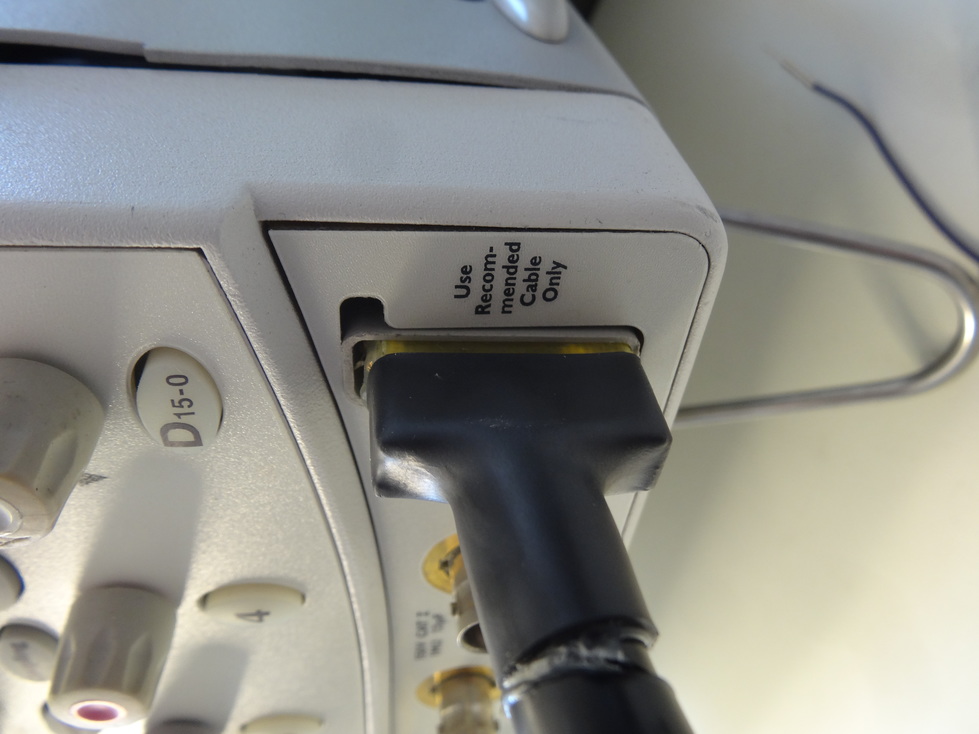

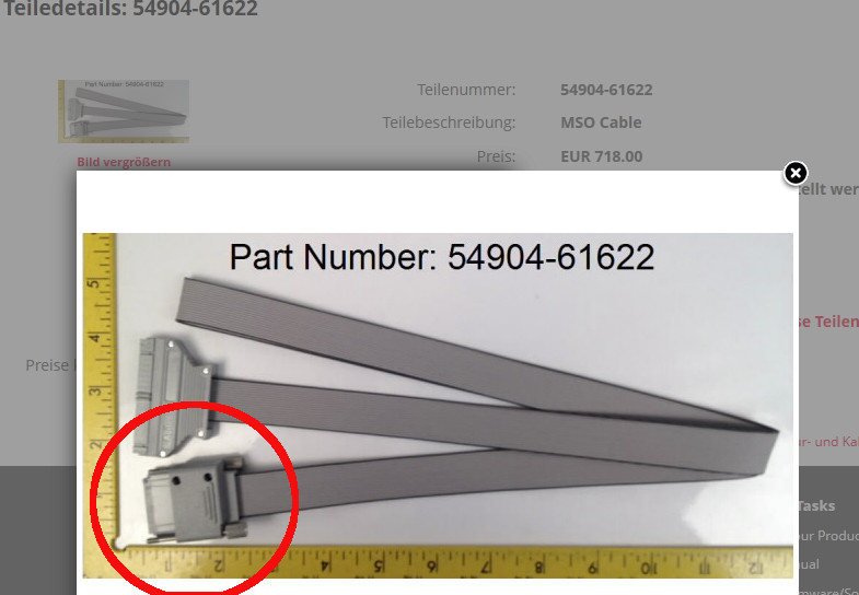

Welchen Steckertyp verwendet Agilent/Keysight am Logic-Port von neueren
MSOs? Das Originalkabel kostet 718 Euro (!) und bevor ich diese
investiere, möchte ich zumindest sicherstellen dass es wirklich ein
proprietärer Stecker und nicht einfach ein Mictor oder ähnliches ist.
Vielleicht hat jemand ja auch das passende Kabel zur Hand und könnte mir
ein paar bessere Fotos vom geräteseitigen Stecker machen?
Danke schonmal!
Im Manual steht:
MSO cable that ships with the
oscilloscope (MSO models only)
Keysight 54904-61622
Das bedeutet aber nicht zufällig das das Gerät als DSO gekauft wurde und
die MSO Freischaltung mit zum Kabel gehört?
OP (Firma: Appsys ProAudio)
Nein, das bedeutet laut Agilent-Service nur, dass das Kabel halt
ausschliesslich bei den MSOs dabei ist. Die reinen DSOs haben die Buchse
gar nicht.
Mir ist das Oszi zugelaufen, aber halt ohne besagtes Kabel. Der
unverschämte Ersatzteilpreis ist wahrscheinlich dem Umstand geschuldet,
dass Otto Normalbürger das Kabel mit dem Scope dazu bekommt....

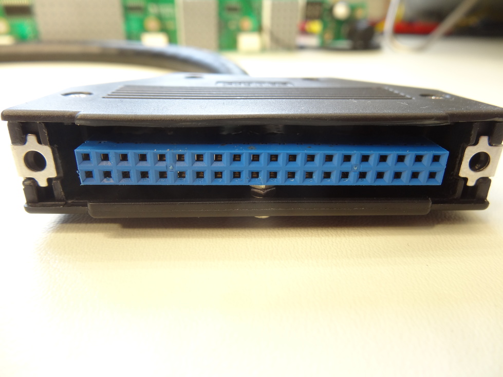

Habs glaube ich gefunden - ist ein Samtec 40pin Header im 1.27er Raster.
Das Flachbandkabel dazu ist interessant: eine 16polige
Koax-Flachbandleitung mit aussen jeweils einer Ader GND. Mal sehen, wo
ich das herbekomme....

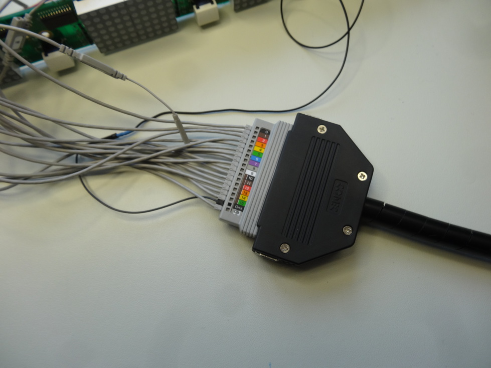

Jein: An der Messspitze (CH-Tastatur, kein Eszett!) ist ein "Isolation
network" eingebaut, diese ist aber nicht Teil des Kabels, sondern wird
auf den 40-pol. Header aufgesteckt. Das Adapterkabel selber ist
vermutlich elektronikfrei.

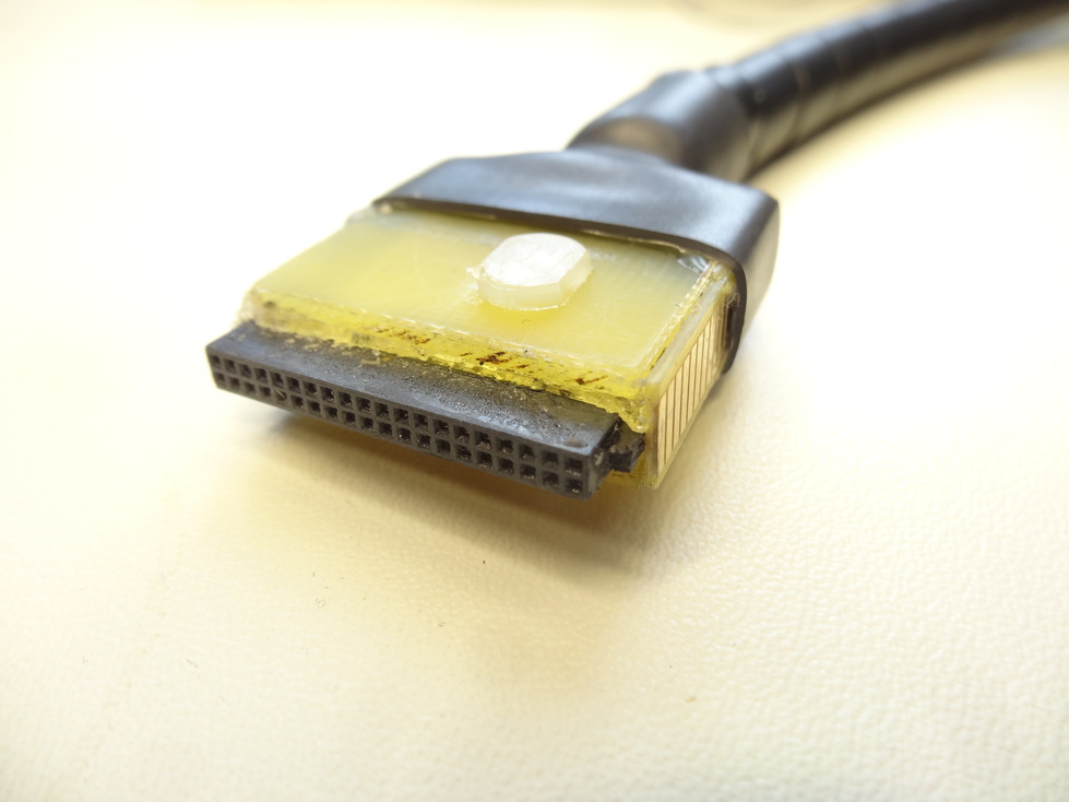

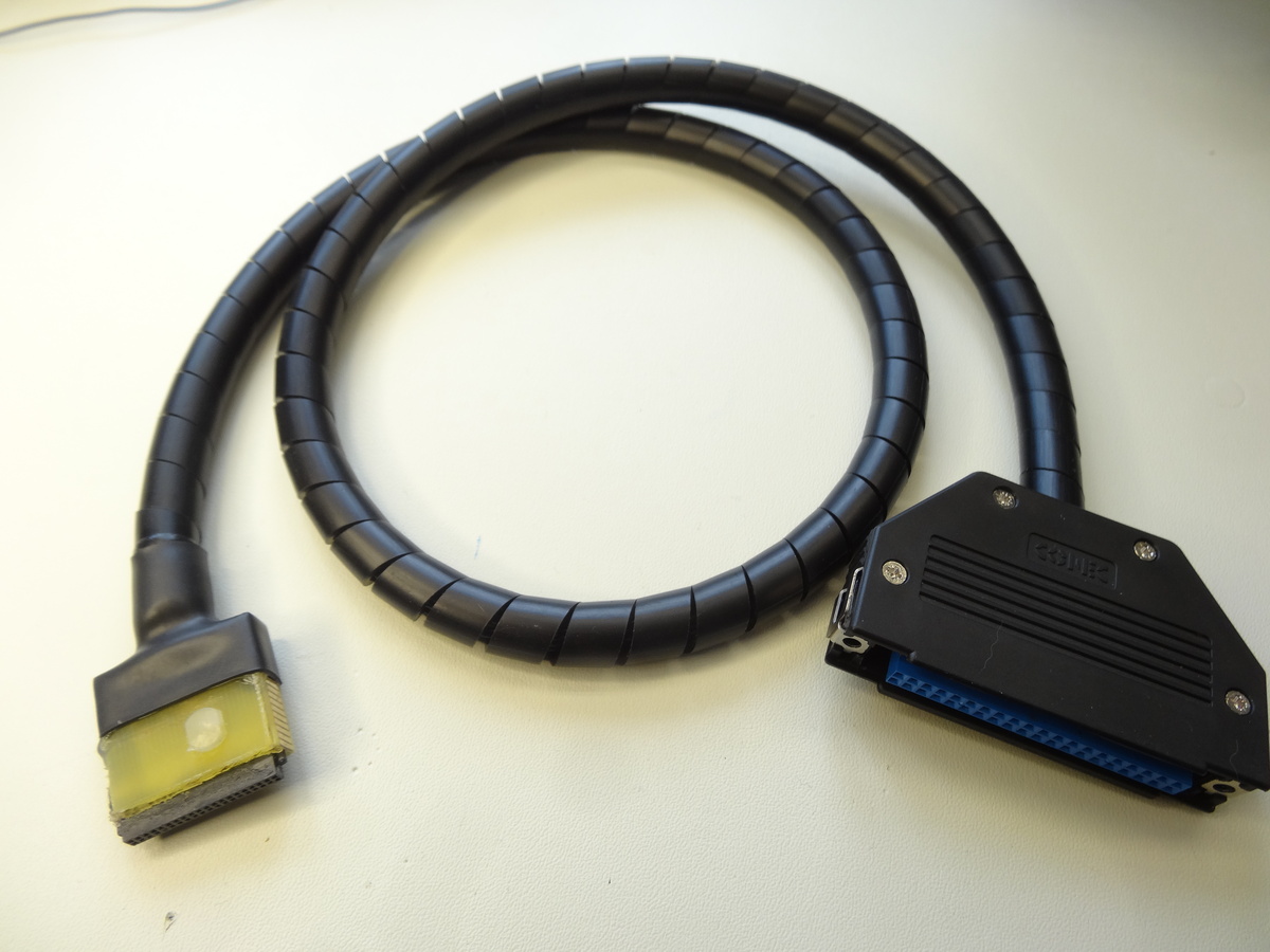

Nachmessen hat ergeben, dass es sich um einen normalen 1.27mm
Samtec-Stecker handelt. Daraus - und aus 16 dünnen Koaxkabeln, einer
D-Sub-Haube, ein paar Platinenstreifen und viel Heisskleber - ist ein
Eigenbaukabel (siehe Bilder) entstanden. Ersparnis knapp 690 Euro :-)

Zumindest so gut, dass einwandfreie Funktion gewährleistet ist. 50 Ohm
Impedanz, etwa gleiche ungeschirmte Länge und eine ähnliche Anbindung
des Kabels an die Stecker (ähnlich der Konstruktion im Inneren des
Scopes). Die eigentliche Impedanzanpassung ("Isolation network") ist im
grauen "Pod" enthalten und nicht Bestandteil des Kabels.

Leider unerfreuliche Nachrichten: Das Eigenbau-Kabel hat sich nicht
bewährt - es tut nicht immer so wie es soll (Impedanz stimmt wohl nicht,
manchmal gibt es unerklärliche Reflexionen - toll bei einem
Logicanalyzer, wenn man zwei Flanken statt einer sieht). Bei eBay gibts
grade Originalkabel (Agilent 54826-61605) für immer noch sportliche
$249.-. Hab mir davon eins gegönnt und siehe da - alles ok.
Also bitte nicht nachmachen, bringt nämlich nix.
